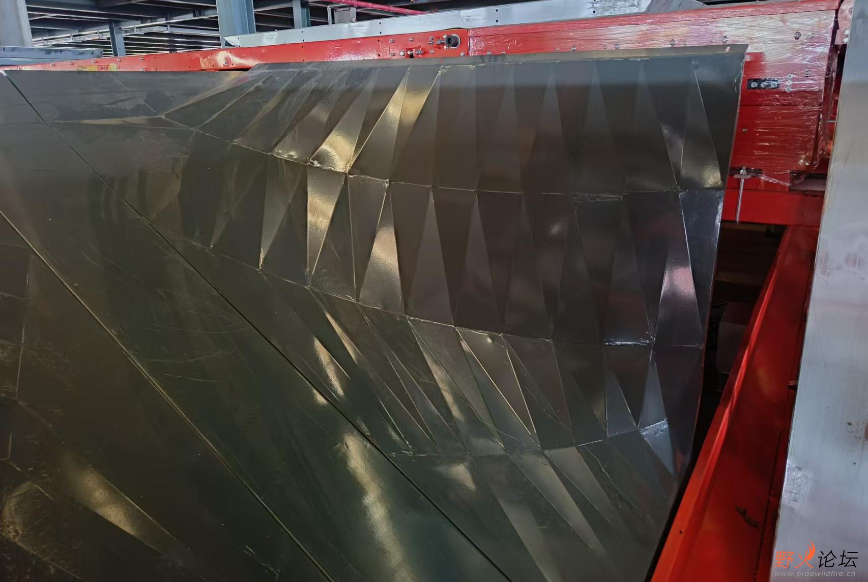

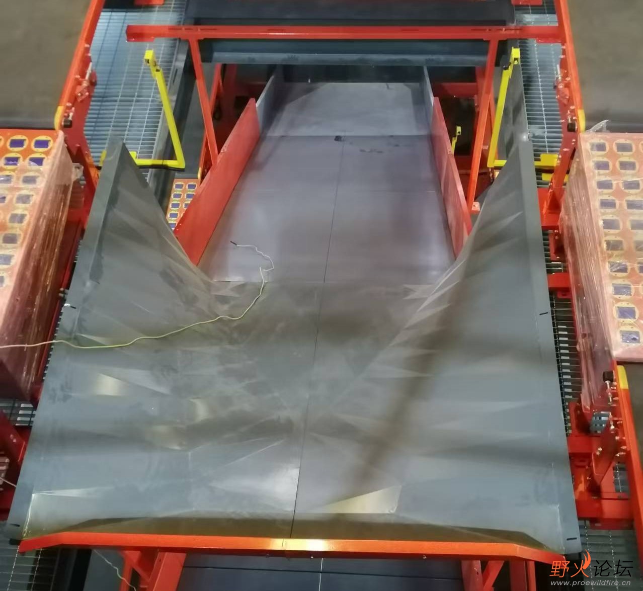

得到一个图片,产品为一个滑道,需要用钣金的方式来加工,但是产品的整个外形是螺旋的曲面结构,并且曲面不规则,请教下各位,这个要如何建模,反馈说这种产品的外形都类似,但外形尺寸(长,宽,高)会根据实际需求修改,所以模型要考虑合具备后期需求修改。有知道的请提供下建模思路和方法,谢谢。
目前我的方法是手工建曲面,但是效率很低,修改难度太大了。

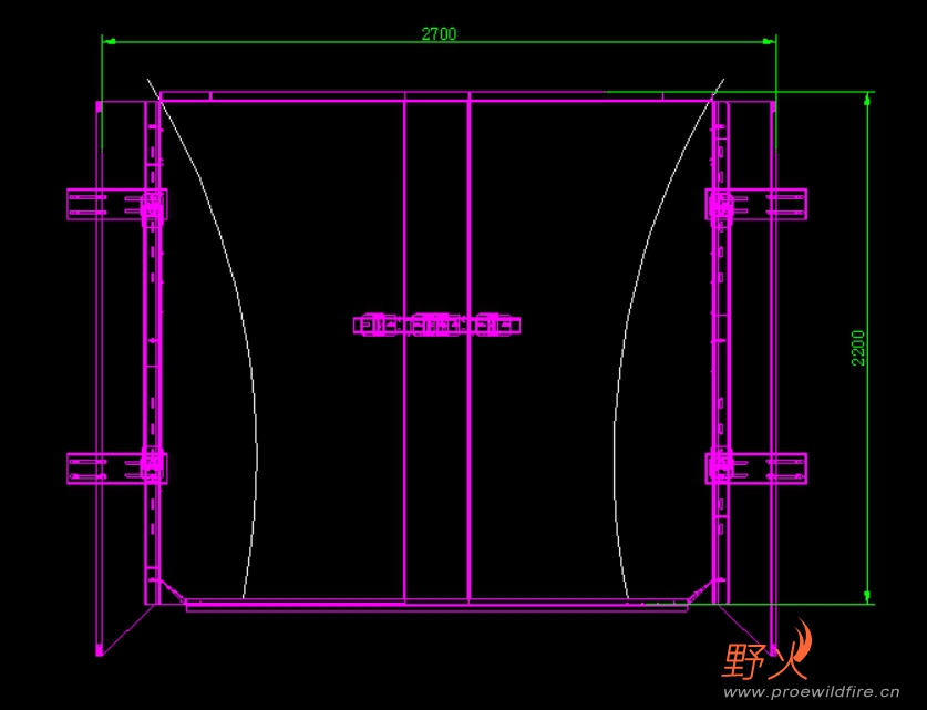

俯视图
产品外形尺寸
以上是稍微复杂一点,另外还有一款产品,稍微简单一点,怎么把螺旋曲面用折叠曲面替代。
如下图:
这个问题研究好几天了,一直没有好方法解决,如有大神解决的请附上PRT附件,可酬谢,谢谢!

发表于 2024-10-17 13:28 | 显示全部楼层
你这个建模就按照曲面的建模方式建模,投影线,然后在线上画点,然后连接两点直线,然后尺寸阵列就可以了,然后你最右边的是一长条一长条拼焊的,出图的时候也要按照一长条一长条出

发表于 2024-10-17 17:38 | 显示全部楼层
hbgsw 发表于 2024-10-17 17:02
非常感谢回复,我们是主要搞钣金加工的,说实话,常规的实体或者钣金拆分什么的基本都难不住,但是曲面我 ...
你这个这样子一张不清晰没尺寸的图没法建模,要建模最起码得有大致的外形需求或者效果图

发表于 2024-10-18 07:09 | 显示全部楼层
菱形面很好画图和加工啊,难的是折弯机折弯不出来的圆弧曲面(类球面),而且要你想办法,想个锤子

因为产品的造型是曲面的,必须要用3D建模拆分,然后转钣金结构,这样折弯后焊接的拼接轨迹线才能对的上。
折弯有方法可以解决,现在是要解决3D模型的问题,有了3D 就可以做工艺和拆分了。

发表于 2024-10-18 09:19 | 显示全部楼层
怎么都是三角面,有没有多个角度的照片
47
 楼主| 发表于 2024-10-18 10:55 | 显示全部楼层
shankp3877 发表于 2024-10-18 09:19
怎么都是三角面,有没有多个角度的照片
更新了帖子,上传了俯视图的照片,有点模糊,凑活着看吧。
