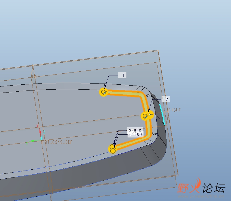

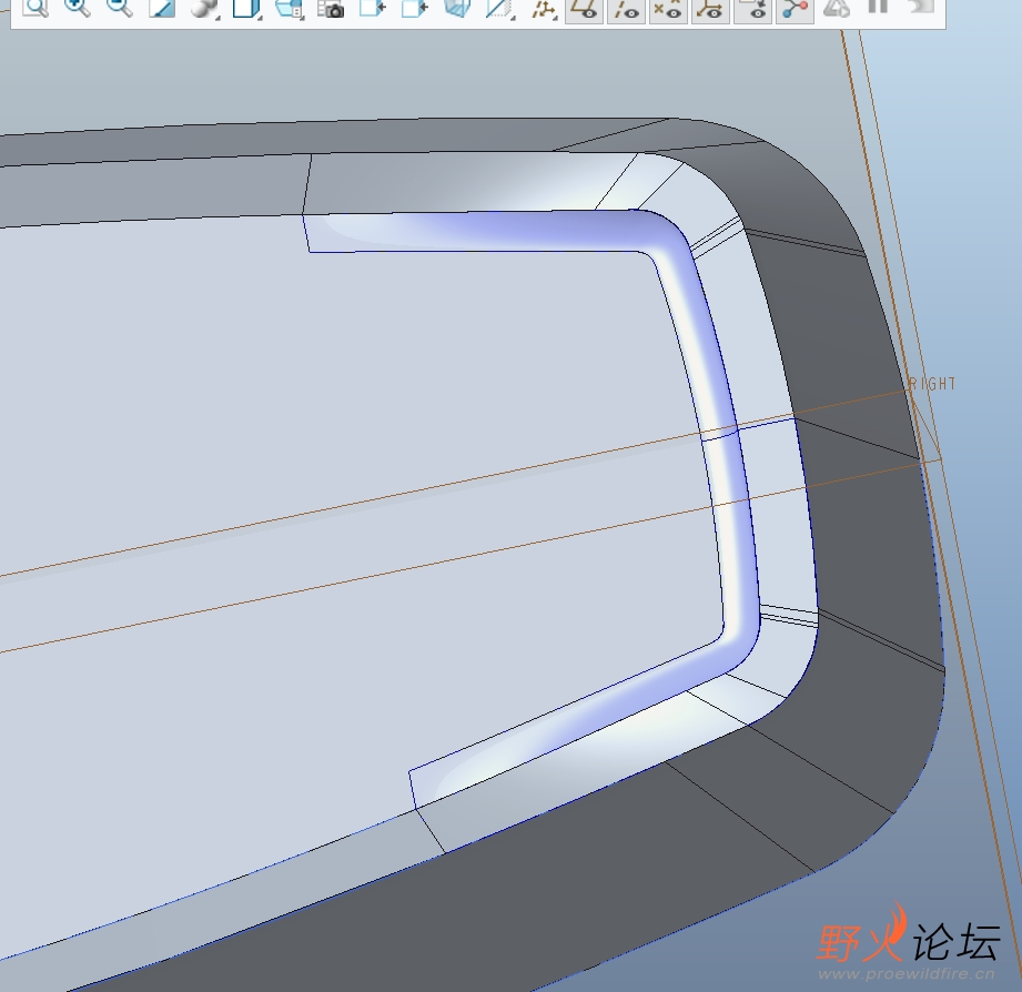

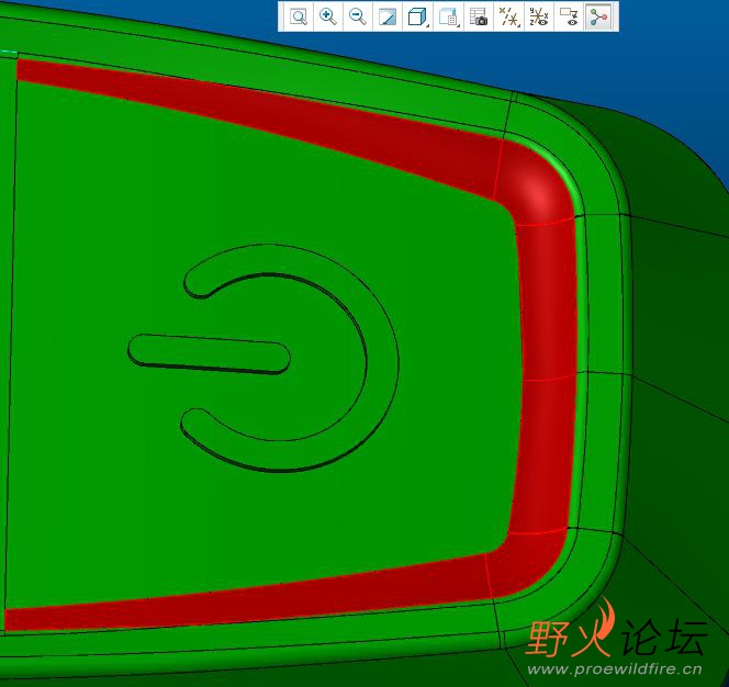

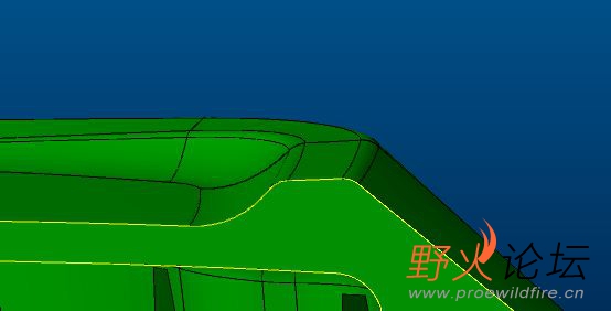

有一个曲面衔接试了几次达不到想要的效果,求各位大哥指点
理想效果
理想效果
待解决问题
待解决问题
练习
练习

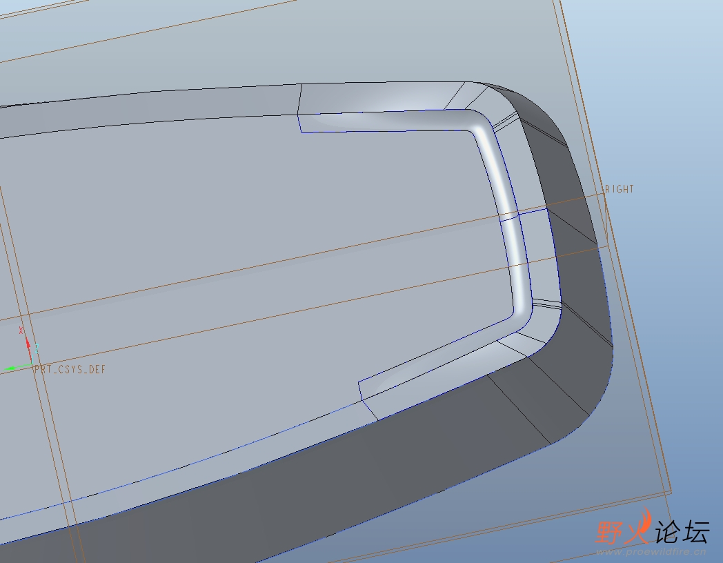

是要这个面么,做完看了一下不是直接偏移过来的,你草绘的轨迹自己调一下,另外你前面的面都做的太碎了,感觉整个图形都是碎的

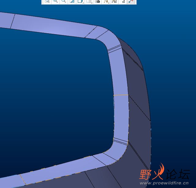

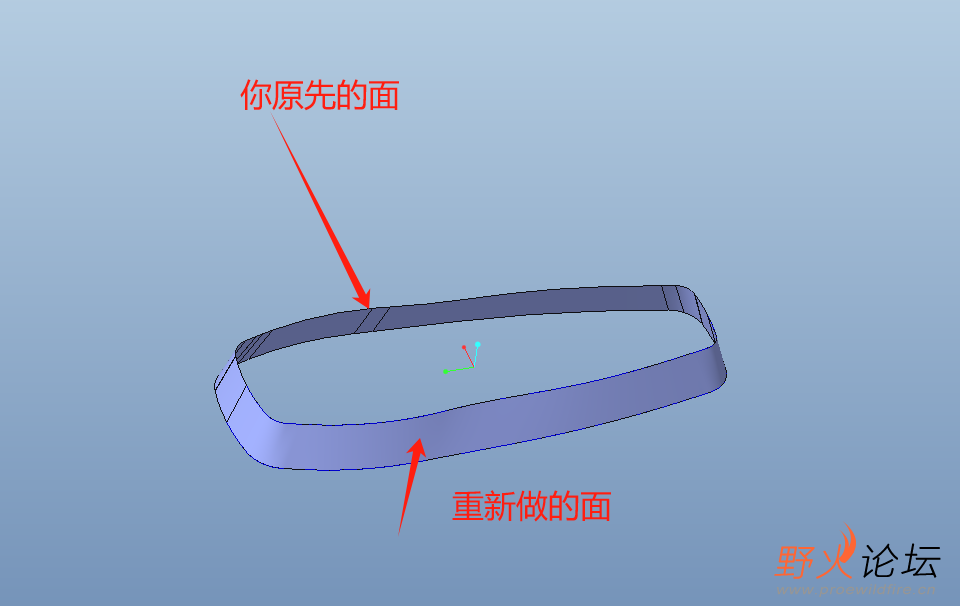

你看看正常做面的对比,下面我重新拿你的线画了个面是一个完整的,另一个是你原先的面镜像过去的,一个面碎成了近10个,这样面的质量好不了,前面的面质量都不好你越往下做质量就越来越差
