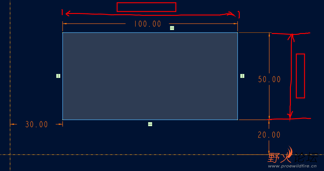

零件建模下的草图,现在的尺寸是图上标注的形式,有没有什么配置文件可以让尺寸的标注形式是上面红色的标注形式

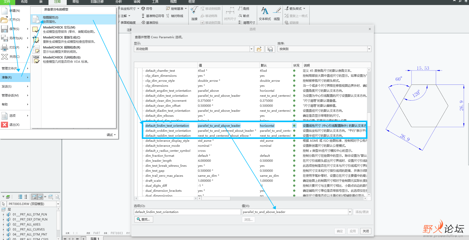

发表于 2024-10-16 14:57 | 显示全部楼层
具体对策详见附件
手动修改的方法.rar
41.29 KB, 阅读权限: 10, 下载次数: 2
售价: 2 金钱  [记录]
修改配置文件的方法.rar
79.49 KB, 阅读权限: 10, 下载次数: 2
售价: 2 金钱  [记录]

发表于 2024-10-16 15:31 | 显示全部楼层
我的配置文件可以参考一下
prodiagram.rar
2.56 KB, 下载次数: 7

 楼主| 发表于 2024-10-16 16:04 | 显示全部楼层
李炒饭 发表于 2024-10-16 15:31
我的配置文件可以参考一下
感谢,可是还是不行
148
嘉宾
216
 楼主| 发表于 2024-10-16 16:15 | 显示全部楼层
Akarui 发表于 2024-10-16 14:57
具体对策详见附件
感谢,我这个上面有那个配置文件,还是不行,可能还有其他的设置不对

发表于 2024-10-16 16:55 | 显示全部楼层
有可能是没有调用到绘图的配置文件,在config里改下路径试试
148
嘉宾
216
 楼主| 发表于 2024-10-16 17:19 | 显示全部楼层
这个路径是什么配置文件的

发表于 2024-10-16 17:50 | 显示全部楼层
mystery 发表于 2024-10-16 17:19
这个路径是什么配置文件的
3D是改不过来的,2D工程图可以改过来
109
162
发表于 2024-10-16 17:54 | 显示全部楼层
3D是改不过来的,2D工程图可以改过来
工程图界面,文件\准备\绘图属性

 楼主| 发表于 2024-10-16 17:58 | 显示全部楼层
Akarui 发表于 2024-10-16 17:54
3D是改不过来的,2D工程图可以改过来
工程图界面,文件\准备\绘图属性
我的也是,工程图可以,3D草绘里不行
