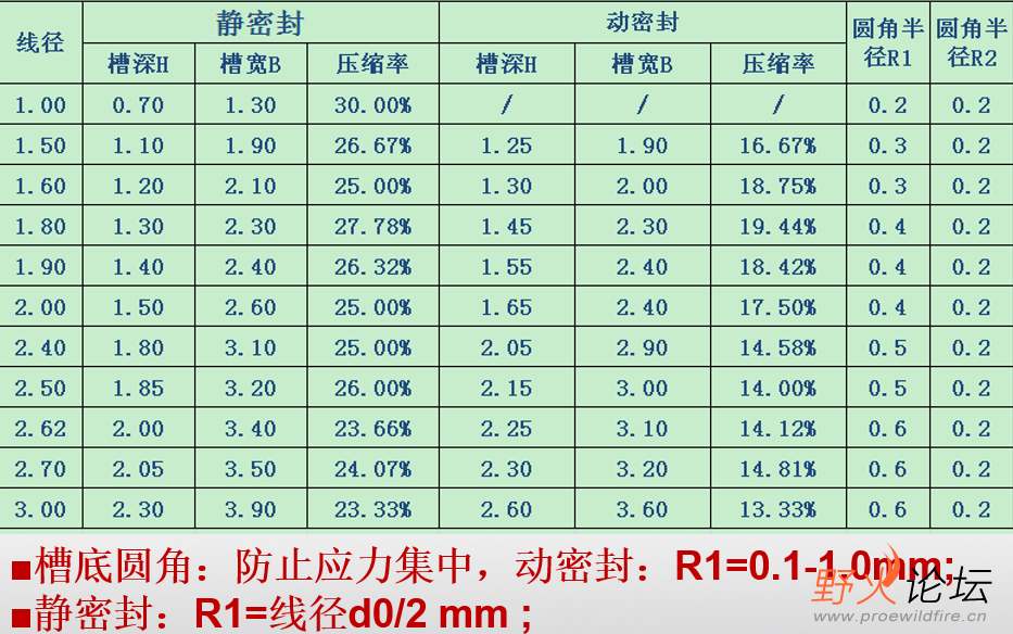

《Creo 零件设计之 O 型圈设计规范》
在 Creo 零件设计中,O 型圈的设计有一些规范需要注意。首先,要根据实际使用场景来选择合适的 O 型圈尺寸。如果尺寸选得不对,可能会导致密封不好或者安装困难。
O 型圈的材料也很重要。不同的材料有不同的特性,比如有的耐油,有的耐高温。要根据具体的工作环境来挑选合适的材料。
在设计安装 O 型圈的沟槽时,要注意沟槽的深度和宽度要合适。如果沟槽太浅或太窄,O 型圈可能会被挤出;如果太深或太宽,又可能影响密封效果。
另外,安装 O 型圈的时候要小心,不要让它扭曲或者损坏。确保安装位置正确,这样才能发挥好 O 型圈的密封作用。

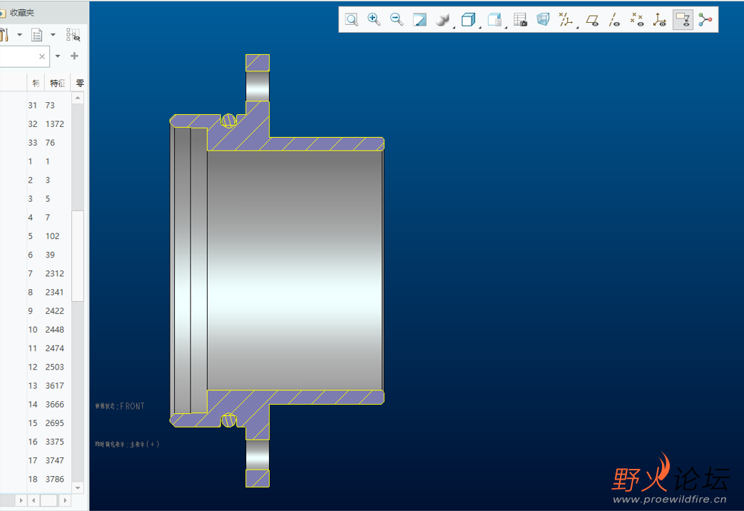

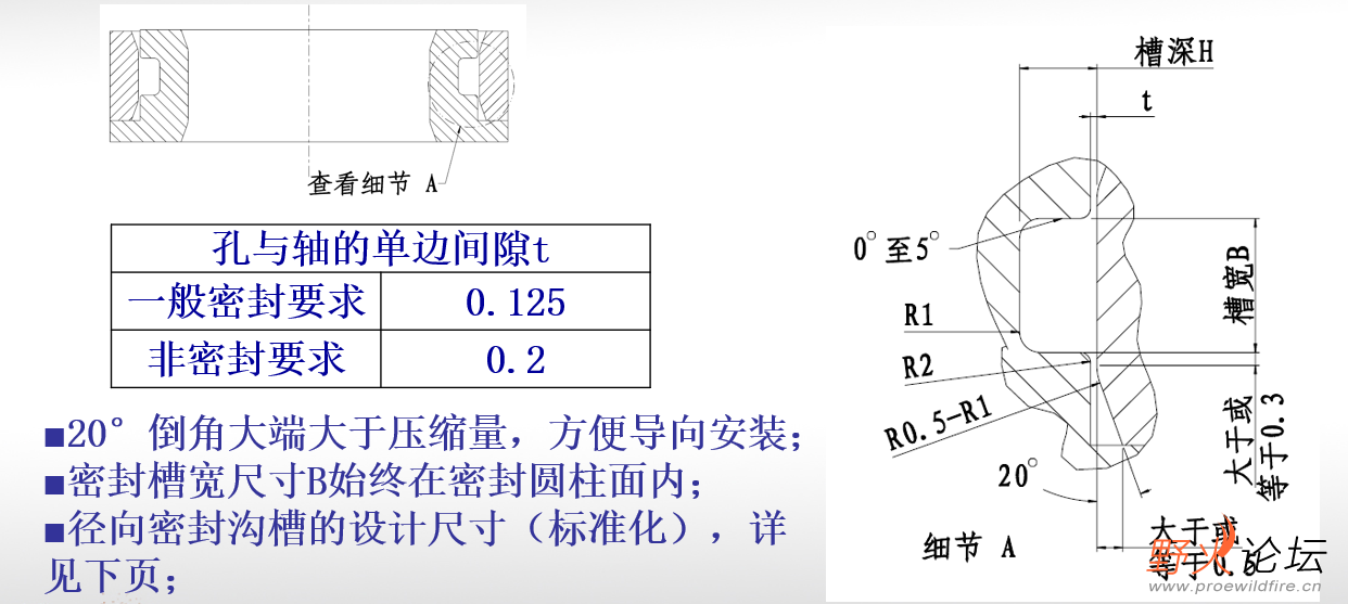

(1)O圈配合结构
(2)线径与O圈槽尺寸对照表(需要考虑伸长率和压缩率,再进行尺寸调整)

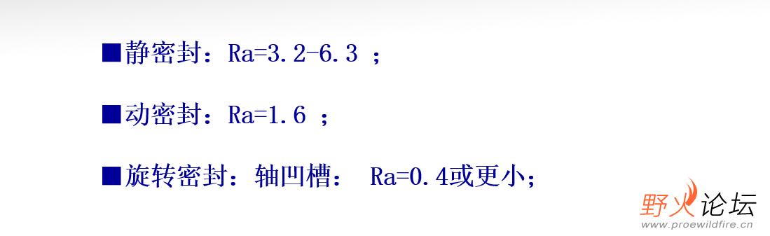

(3)表面粗糙度要求
(4)考虑伸长率的计算方法,详见附件
(5)考虑压缩率的计算方法,详见附件
