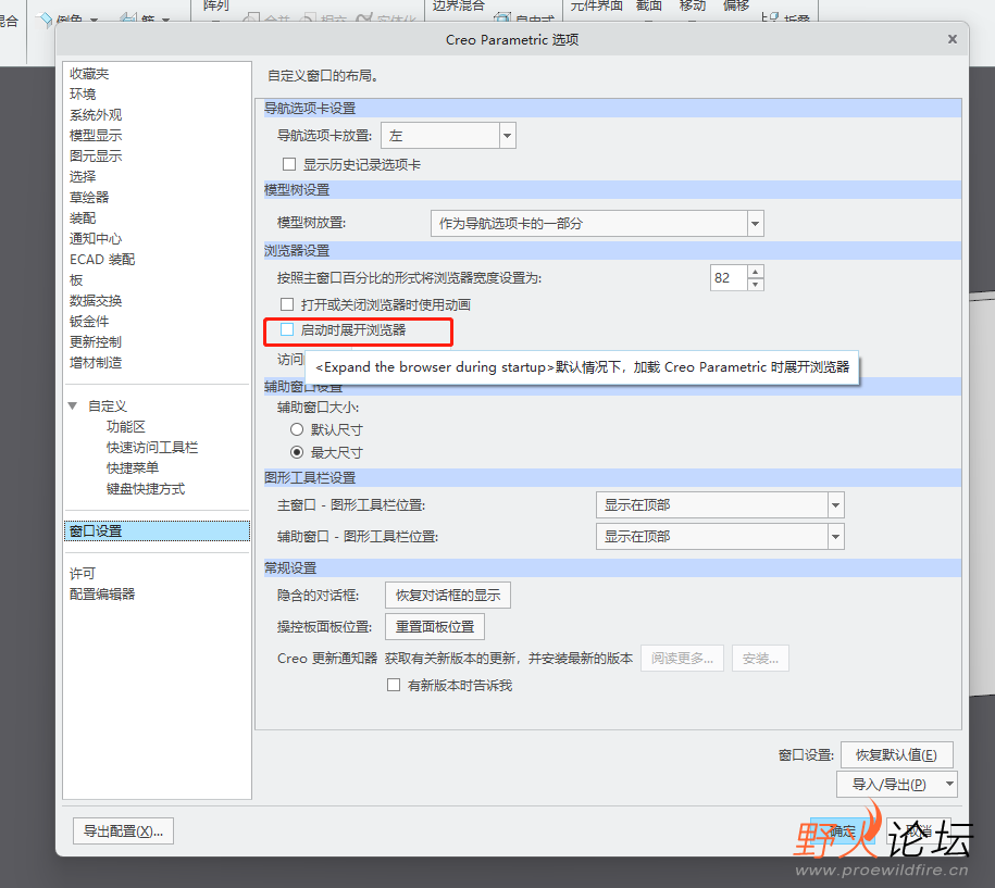

发表于 2024-10-15 12:20 | 显示全部楼层 |阅读模式
[Error] Creo嵌入浏览器脚本错误解决

发表于 2024-10-15 19:44 | 显示全部楼层
不让浏览器打开不就好了么

 楼主| 发表于 2024-10-15 20:41 | 显示全部楼层
qingfeng-nn 发表于 2024-10-15 19:44
不让浏览器打开不就好了么
怎样不让浏览器打开呢

发表于 2024-10-16 10:49 | 显示全部楼层
我也有这个问题之前改好了 ,忘记怎么弄了哈哈

发表于 2024-10-16 10:52 | 显示全部楼层
百度到了,这里勾勾去掉,然后保存下配置。下次就可以了
