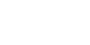

请教creo9零件组合,对比单件,显示导致2D图异常情况
直接说问题:
图1中,一样的模型,在不同位置组装,转成drw的2D图,部分轮廓莫名丢失了,请看对比:箭头部位轮廓怎么消失了一部分?

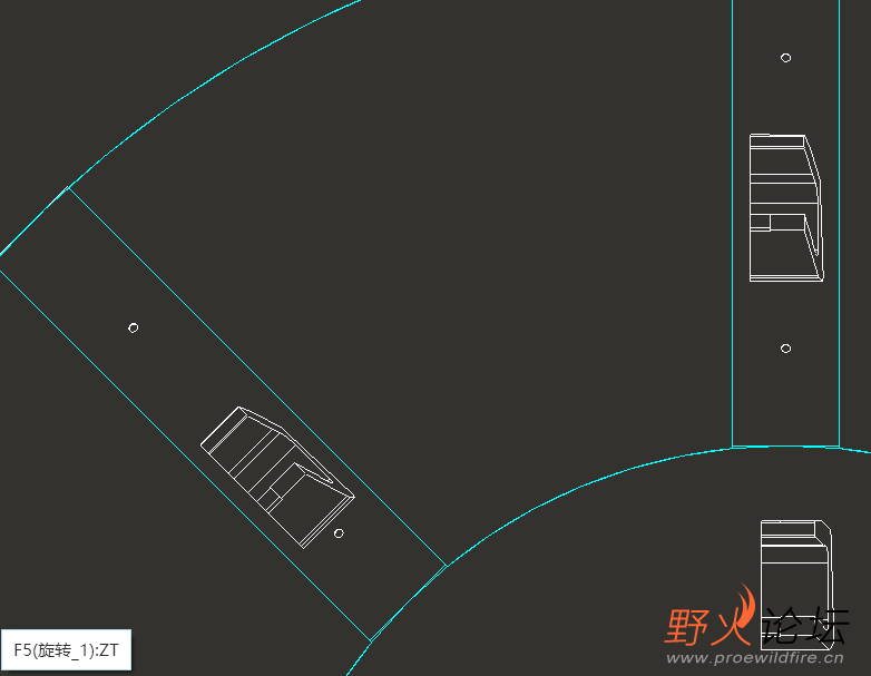

说明:自己试了一下,把其中较复杂的零件隐含后,上述箭头部位轮廓显示正常,如图2,请教有无碰到类似情况的,
又试了一下将drw中视图显示样式由“消隐”更改为“隐藏线”,发现上述箭头部位消失的轮廓,系统默认为隐藏线,
可能是什么原因造成的?谢谢!

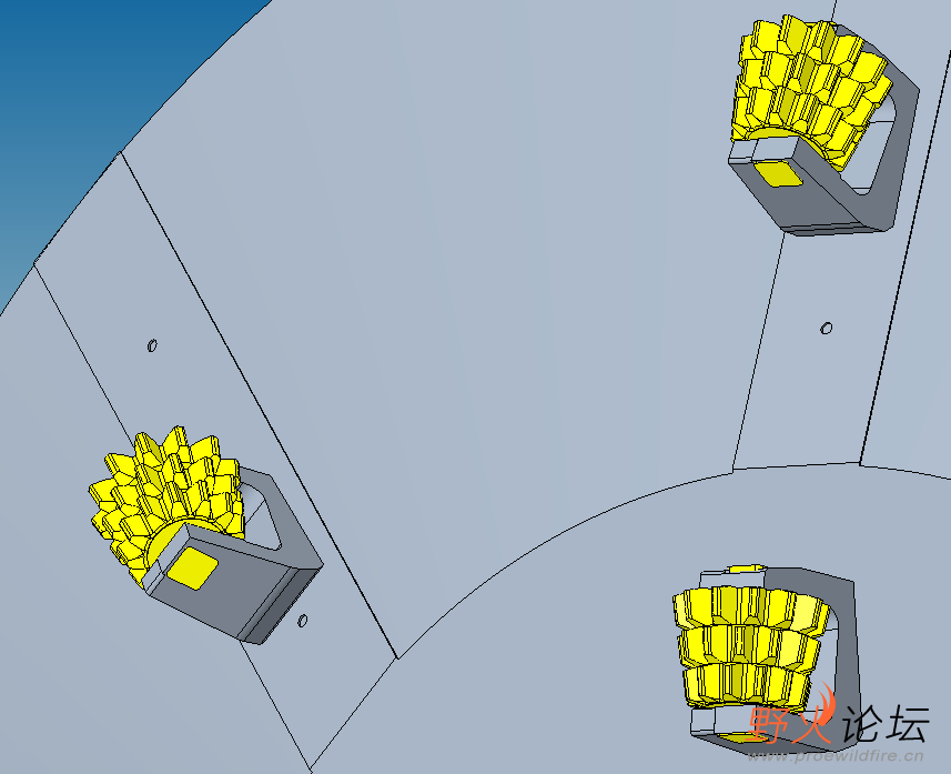

附模型截图,图3

 楼主| 发表于 2024-10-15 11:08 | 显示全部楼层
又试了几次,可能跟这个原因有关:干涉
装配的两个零件存在干涉,导致显示不正常,解决掉干涉情况后,上述轮廓显示不正常的问题同时解决

发表于 2024-10-15 18:57 | 显示全部楼层
装配干涉造成的。去除干涉就行了。
