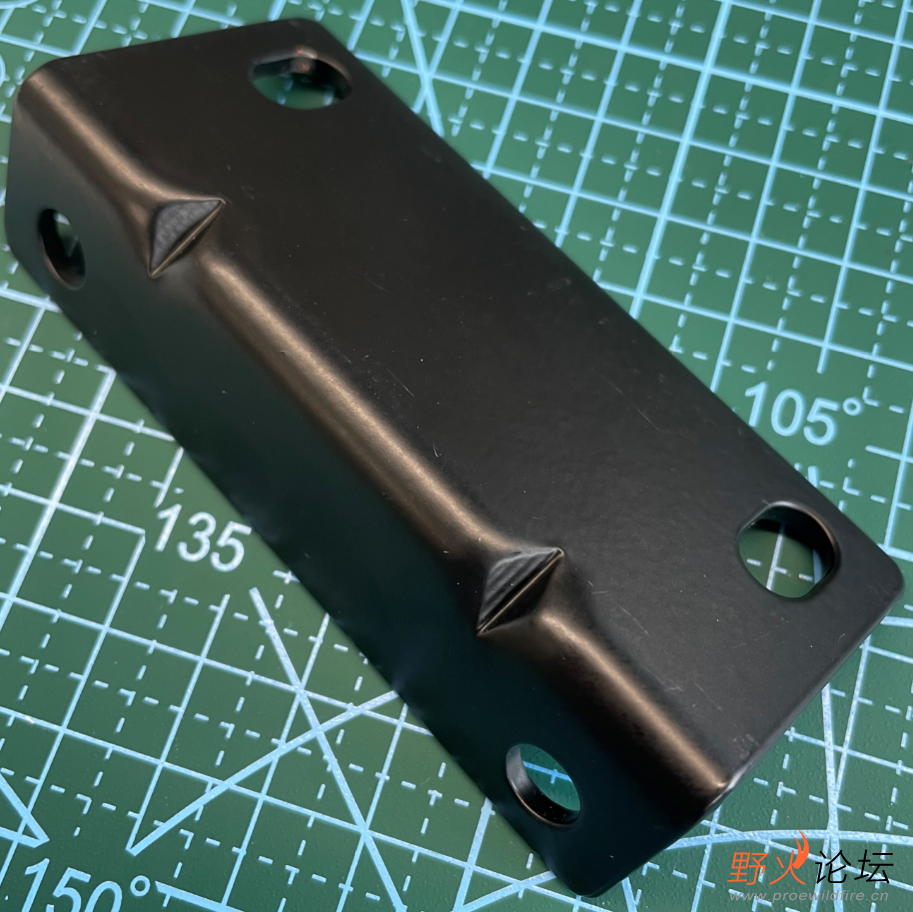

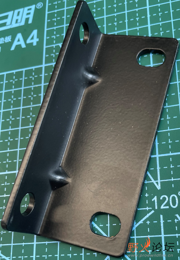

这种L型钣金的筋怎么画出来啊
求高手给予指导意见

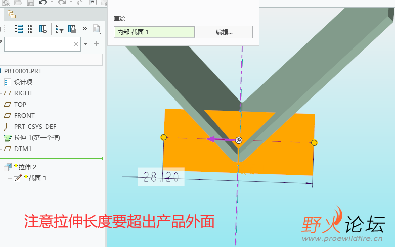

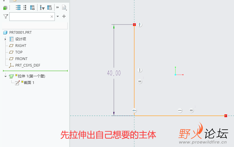

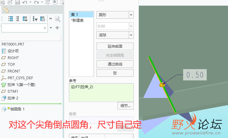

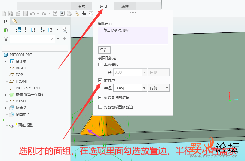

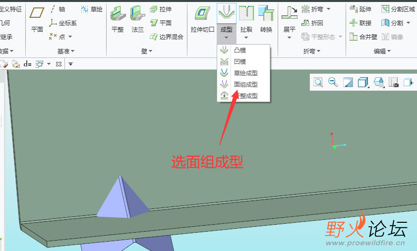

面组成型最简单

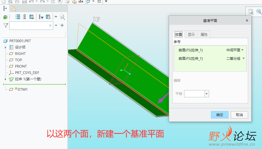

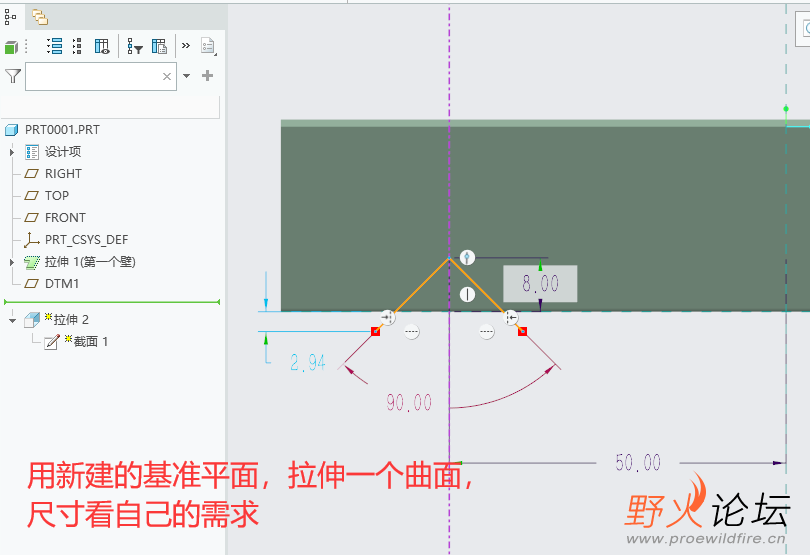

发表于 2024-10-15 09:47 | 显示全部楼层
面组成型最简单

发表于 2024-10-15 09:51 | 显示全部楼层
用凸模

发表于 2024-10-15 10:20 | 显示全部楼层
想要什么尺寸几个改冲头的尺寸就可以
钣金1.zip
313.29 KB, 下载次数: 9
售价: 1 金钱  [记录]
creo10.0

发表于 2024-10-15 10:24 | 显示全部楼层
类似这种就行了,CREO7.0
qq.rar
99.21 KB, 下载次数: 14
售价: 1 金钱  [记录]

 楼主| 发表于 2024-10-15 13:43 | 显示全部楼层
kww6hh 发表于 2024-10-15 10:28
面组成型最简单
这个面组成型功能我还没有用过,受教了。
好好学习下,谢谢指导

 楼主| 发表于 2024-10-15 14:16 | 显示全部楼层
yu865895712 发表于 2024-10-15 10:20
想要什么尺寸几个改冲头的尺寸就可以
谢谢解答,我照此试了,可以
