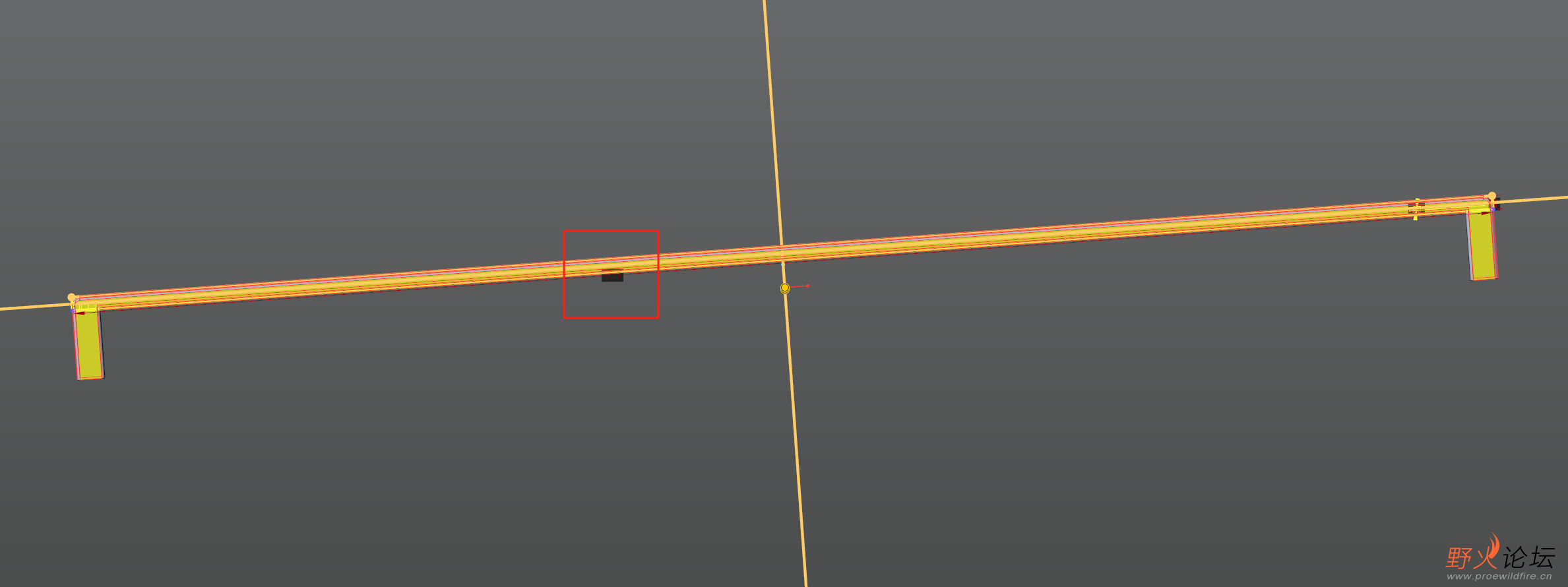

[求助] Creo10.0零件尺寸显示数值太小,看不清
发表于 2024-10-14 19:58 | 显示全部楼层 |阅读模式
零件尺寸数值显示太小
尺寸显示太小
尺寸显示太小

发表于 2024-10-15 08:58 | 显示全部楼层
text_height_factor
 楼主| 发表于 2024-10-15 10:33 | 显示全部楼层
再问下大佬,如何更改显示线的高度呢,尺寸在零件里改大了也不好看,谢谢大佬了

发表于 2024-10-15 22:12 | 显示全部楼层
ydglove_1992528 发表于 2024-10-15 10:33
再问下大佬,如何更改显示线的高度呢,尺寸在零件里改大了也不好看,谢谢大佬了 ...
尺寸线的显示一般是不改的,图纸图框都是由默认格式的A4~A1,零件太长了放不下,可以用破断视图表示
