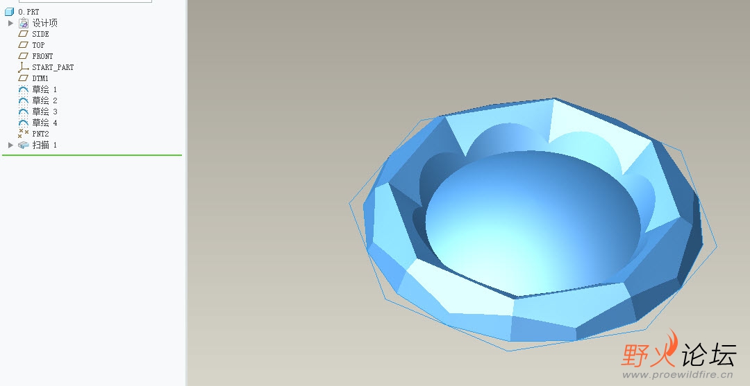

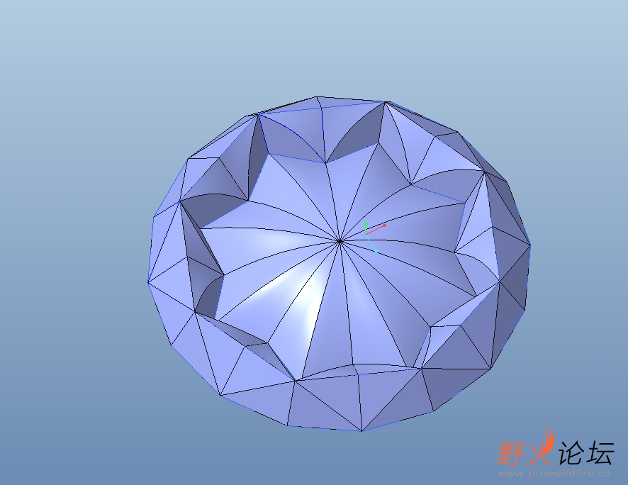

请高手帮忙,如何做出图2的效果!自己试了N次,只能做出图1的样子 附件0 8.05版本

发表于 2024-10-14 09:29 | 显示全部楼层
没拿你的文件,尺寸重新自己定义了一下,想要什么尺寸自己改一下

这东西 没啥用...工作几年了 都没遇到过这种情况
542
755
发表于 2024-10-14 10:57 | 显示全部楼层
一般确实没啥用,感觉这个有点像瓶子的底部,要是有从事瓶子行业的可能会遇得到
