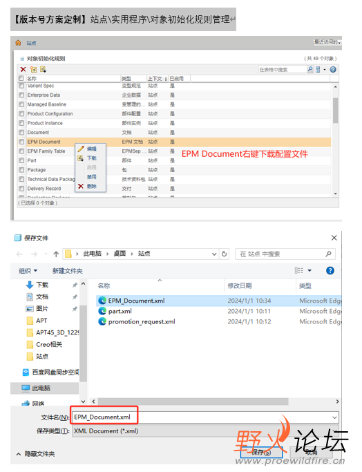

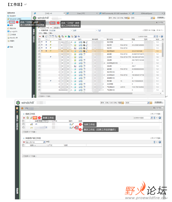

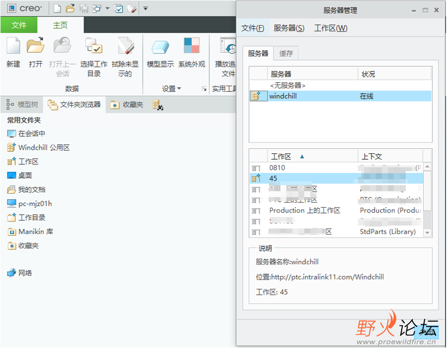

Creo客户端与Windchill集成步骤
(1)文件\管理会话、服务器管理、注册服务器

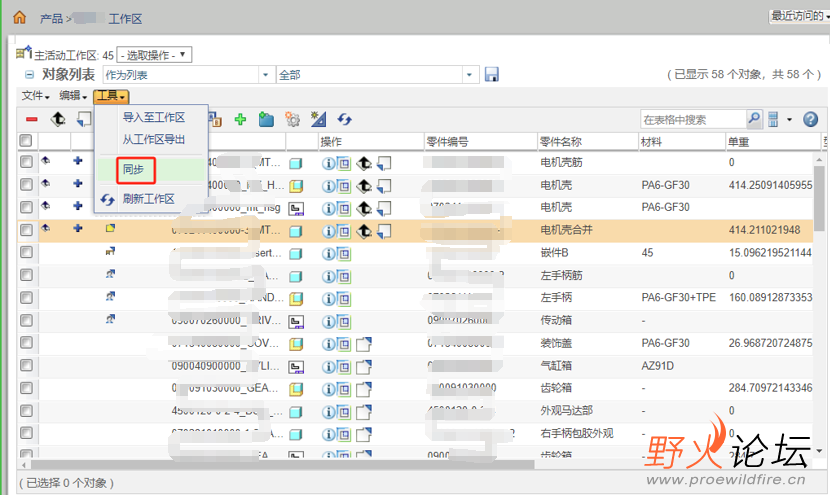

(2)工作区管理
工作区同步

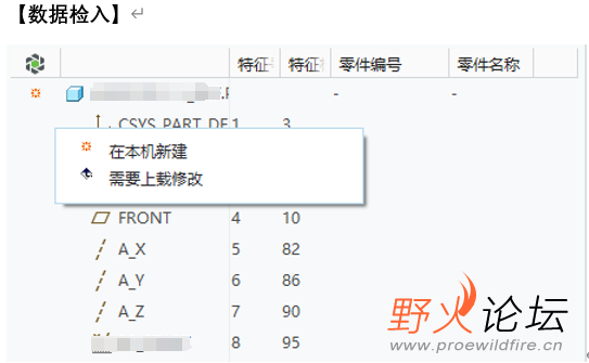

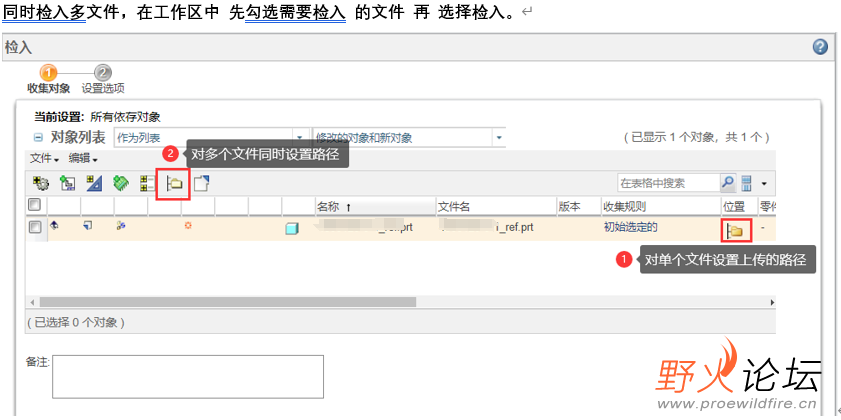

(3)数据检入
文件自定义检入

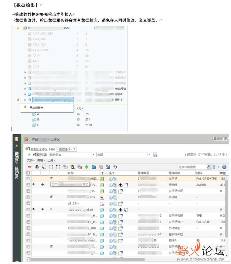

(4)数据更新
(5)数据检出
  (6)【版本号方案定制】站点\实用程序\对象初始化规则管理
