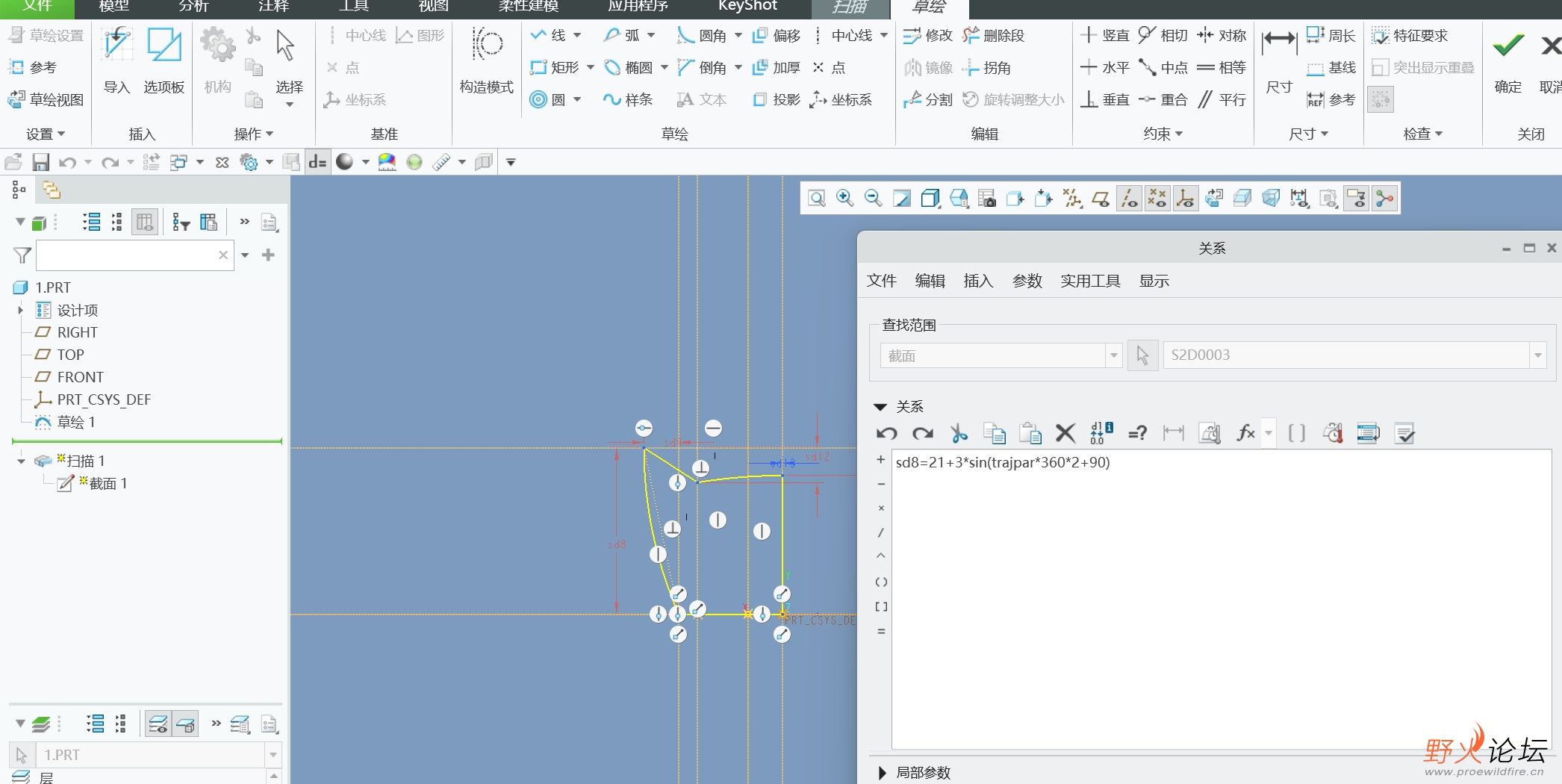

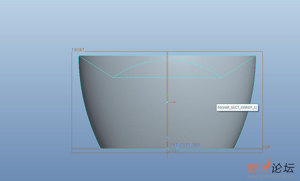

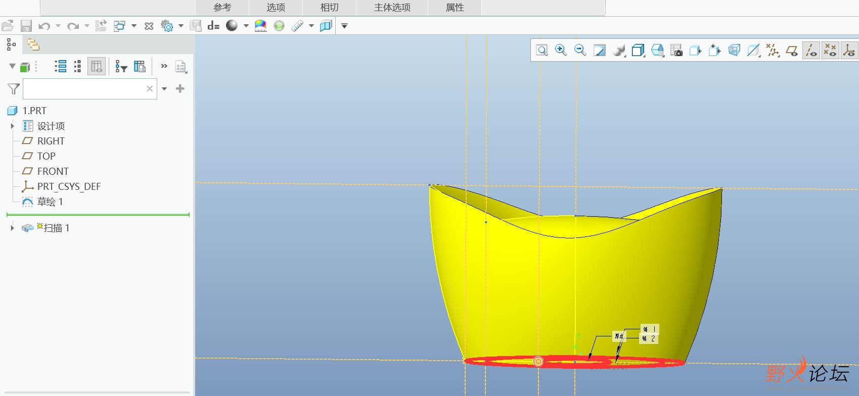

照B站视频做的,为什么他们扫出来测面图上面是弧形的,而我做出来是平的
最佳答案
查看完整内容
要两条轨迹扫,要好看的话中间的可以用边界做更好看,真要按照一条也行,就是我觉得不太好看,添加关系式就可以,大致画了一下,两个图都给你附上了,关系式的是直接拿你的图改的

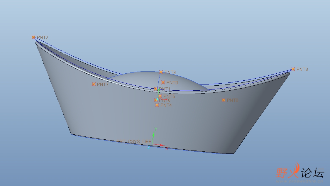

 楼主| 发表于 2024-10-13 17:58 | 显示全部楼层
版本破衣5.0

yu865895712 发表于 2024-10-13 18:56
要两条轨迹扫,要好看的话中间的可以用边界做更好看,真要按照一条也行,就是我觉得不太好看,添加关系式就 ...
谢谢大佬,我没找到你的关系式是添加在哪里的,不过上面那个椭圆跟我看视频的那个效果看起来不一样。他是只有上面那条边变弧线,中间那个椭圆看起来还是平的不会往下凹。就是看他这么做挺方便的,想多学一个技巧。谢谢回复

草绘里面
