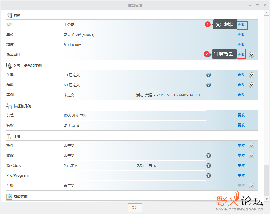

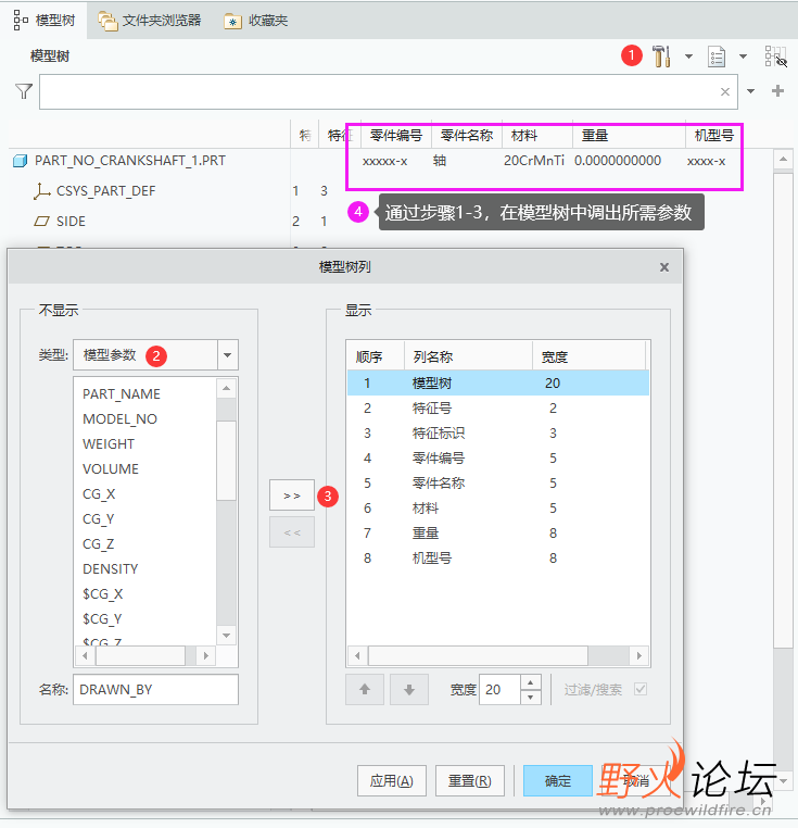

1、3D质量设定方法
1.1、关联参数
1.2、设定密度

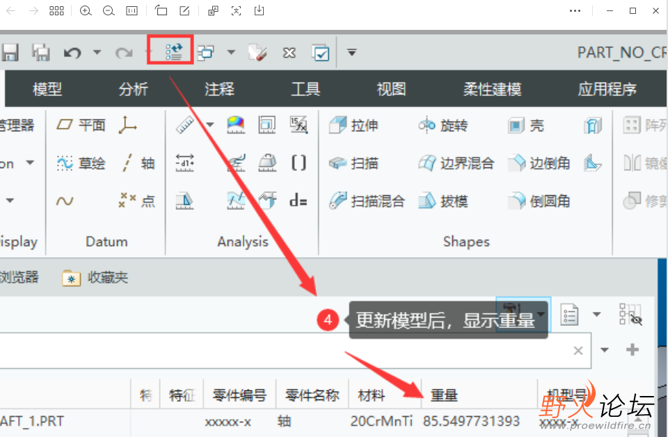

1.3、计算质量
1.4、更新数据

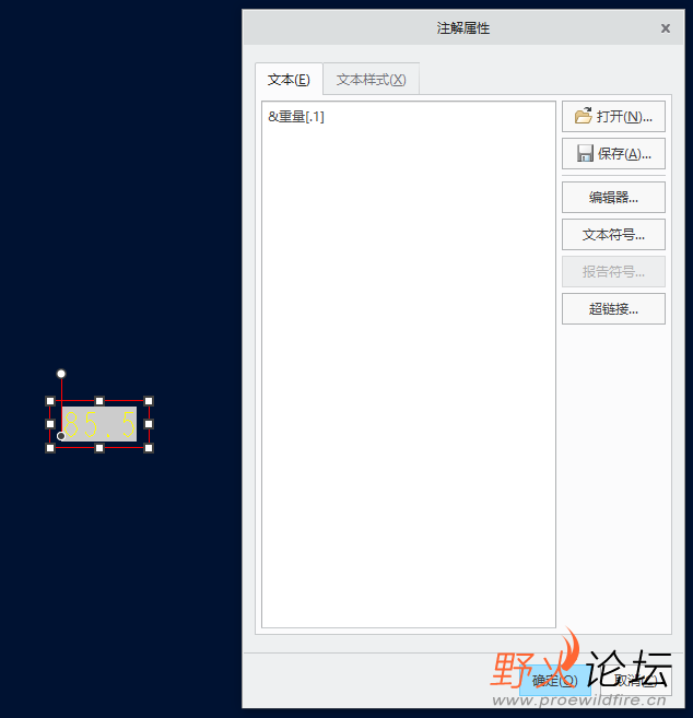

2、2D工程图中质量标注
2.1、关联3D中的参数
2.2、保留小数位置
