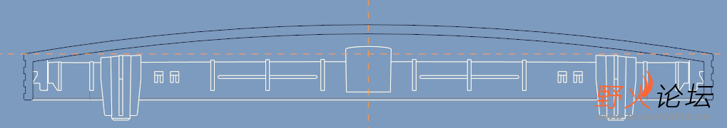

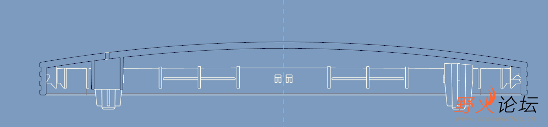

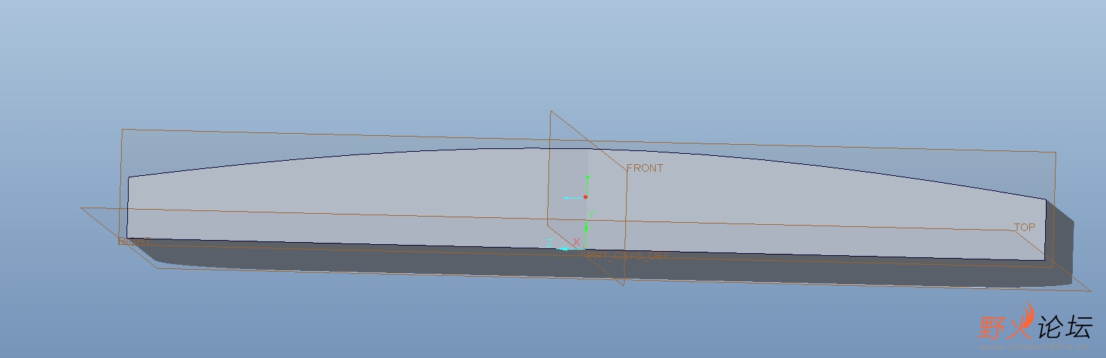

自己画啦下 画啦几次衔接的不是很顺畅,请教下各位大神,怎么衔接顺畅。我用的边界混合。
截面1
截面1
截面2
截面2

边界混合,扫描,样式或者自由式,都可以做的,个人推荐用扫描做

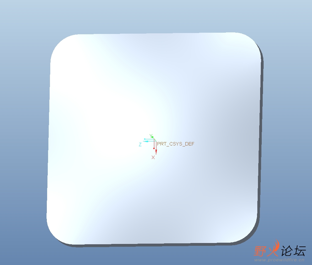

发表于 2024-10-12 18:19 | 显示全部楼层
可以参考一下
好像看错了四周在同一水平上
只要肯吃苦,就有吃不完的苦。
回复 2 0
201
231
 楼主| 发表于 2024-10-12 18:36 | 显示全部楼层
可遇可望可期 发表于 2024-10-12 18:19
可以参考一下
好像看错了四周在同一水平上
多谢!这样画出来跟原图还是差点  两边的长度不一样  圆弧大小也不一样,然后四周在一个平面上

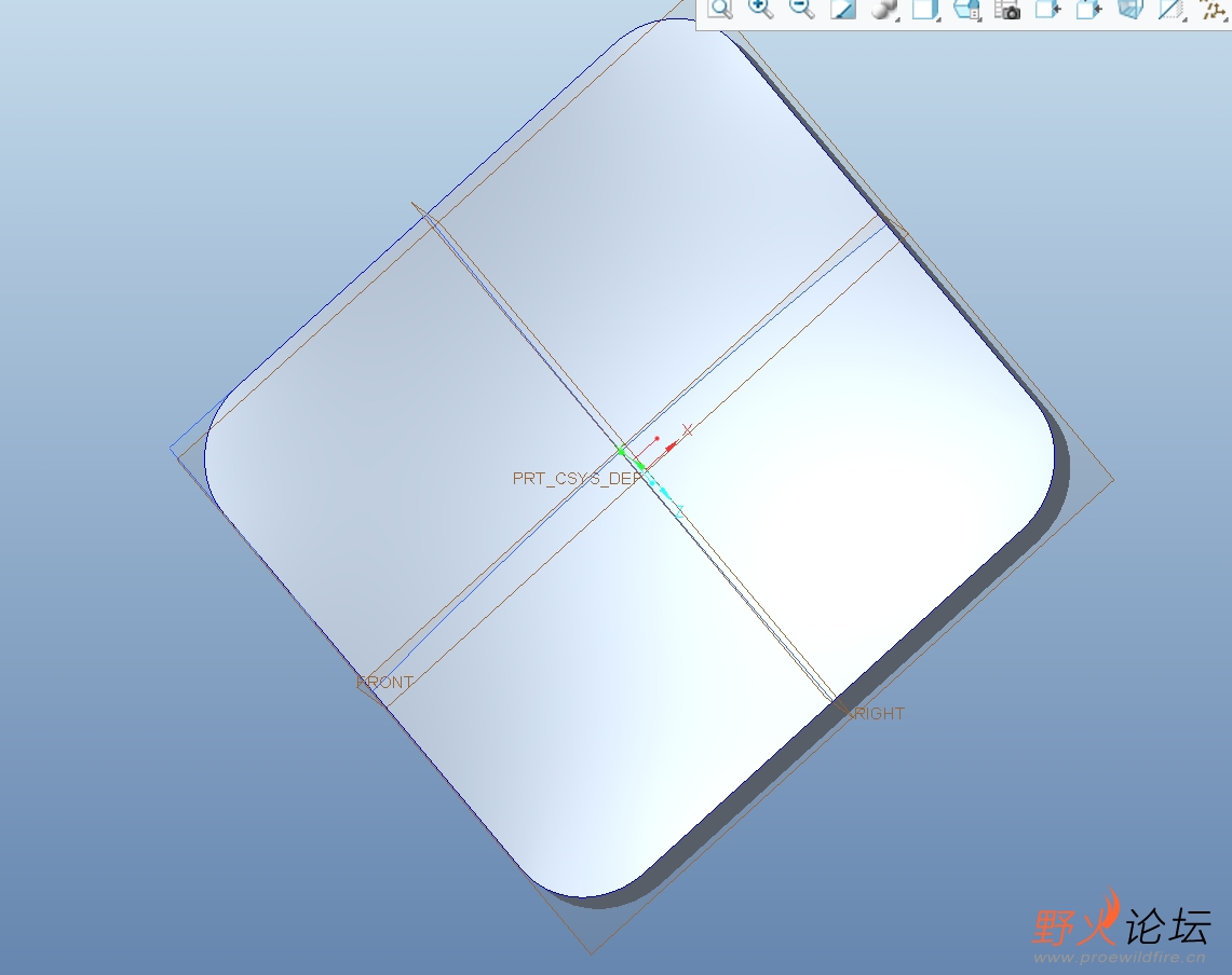

发表于 2024-10-12 20:07 | 显示全部楼层
两种方式做的图,一种相切,一种不想切,还有好多方式
扭曲1.prt.zip
98.08 KB, 下载次数: 8
售价: 1 金钱  [记录]
creo10.0
扫描边界1.prt.zip
363.78 KB, 下载次数: 8
售价: 1 金钱  [记录]
creo10.0

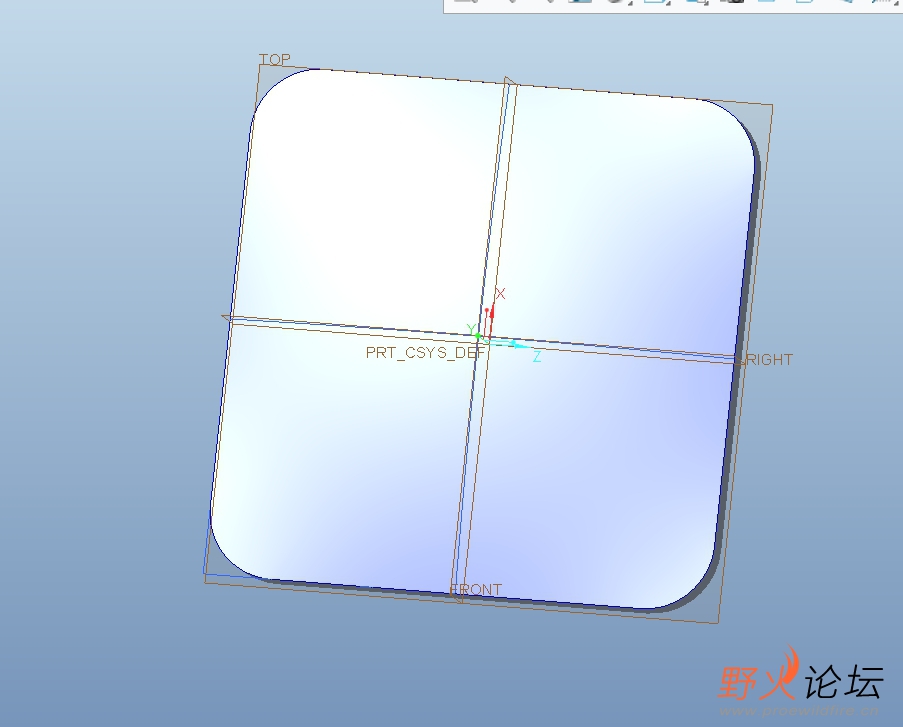

发表于 2024-10-12 20:15 | 显示全部楼层
这个比较顺,看不到任何痕迹了
边界.prt.zip
99.5 KB, 下载次数: 11
售价: 2 金钱  [记录]
creo10.0

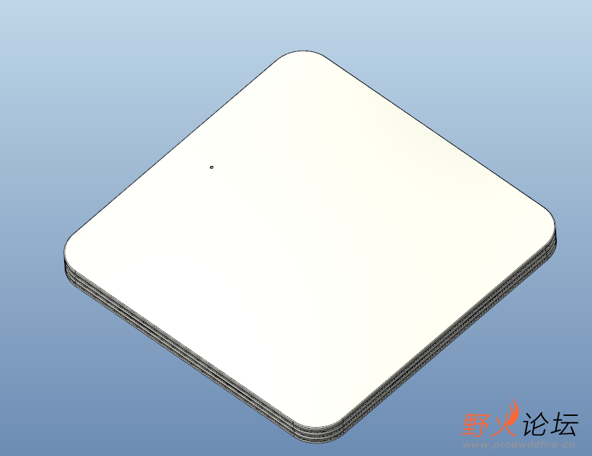

发表于 2024-10-13 13:41 | 显示全部楼层
fanyongpan 发表于 2024-10-12 18:36
多谢!这样画出来跟原图还是差点  两边的长度不一样  圆弧大小也不一样,然后四周在一个平面上 ...
22.prt.rar (81.13 KB, 下载次数: 10, 售价: 3 金钱)
Creo10,这样应该符合原图

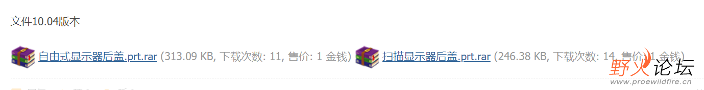

发表于 2024-10-14 08:55 | 显示全部楼层
我之前在别的帖子里回复过,曲面和你要求的一样,你也可以去下来参考一下
http://www.proewildfire.cn/thread-180136-2-1.html

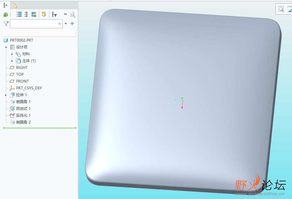

发表于 2024-10-14 09:11 | 显示全部楼层
自由式最简单,三下五除二就搞定了
