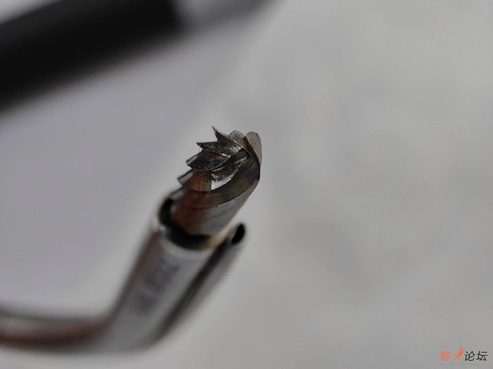

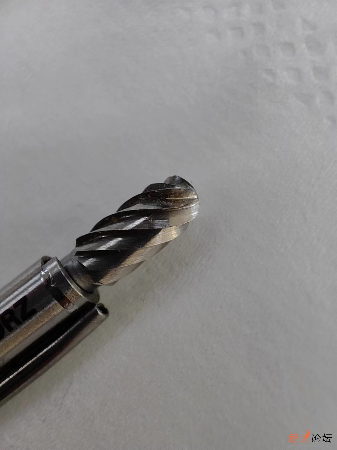

螺旋角度为20度,外径3.6,球头圆柱钻头
刃口怎么建模

发表于 2024-10-11 09:56 | 显示全部楼层
你这个钻头是非标的吧,这个没CAD图没法画到完全一致的,只能大概画出一个样子

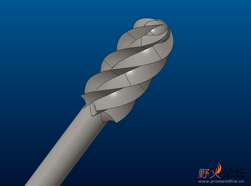

发表于 2024-10-11 16:01 | 显示全部楼层
我可以做成这个样子,撮合着可以看看

发表于 2024-10-12 19:59 | 显示全部楼层
带注水口的磨头啊,你这个磨骨头跳刀不?

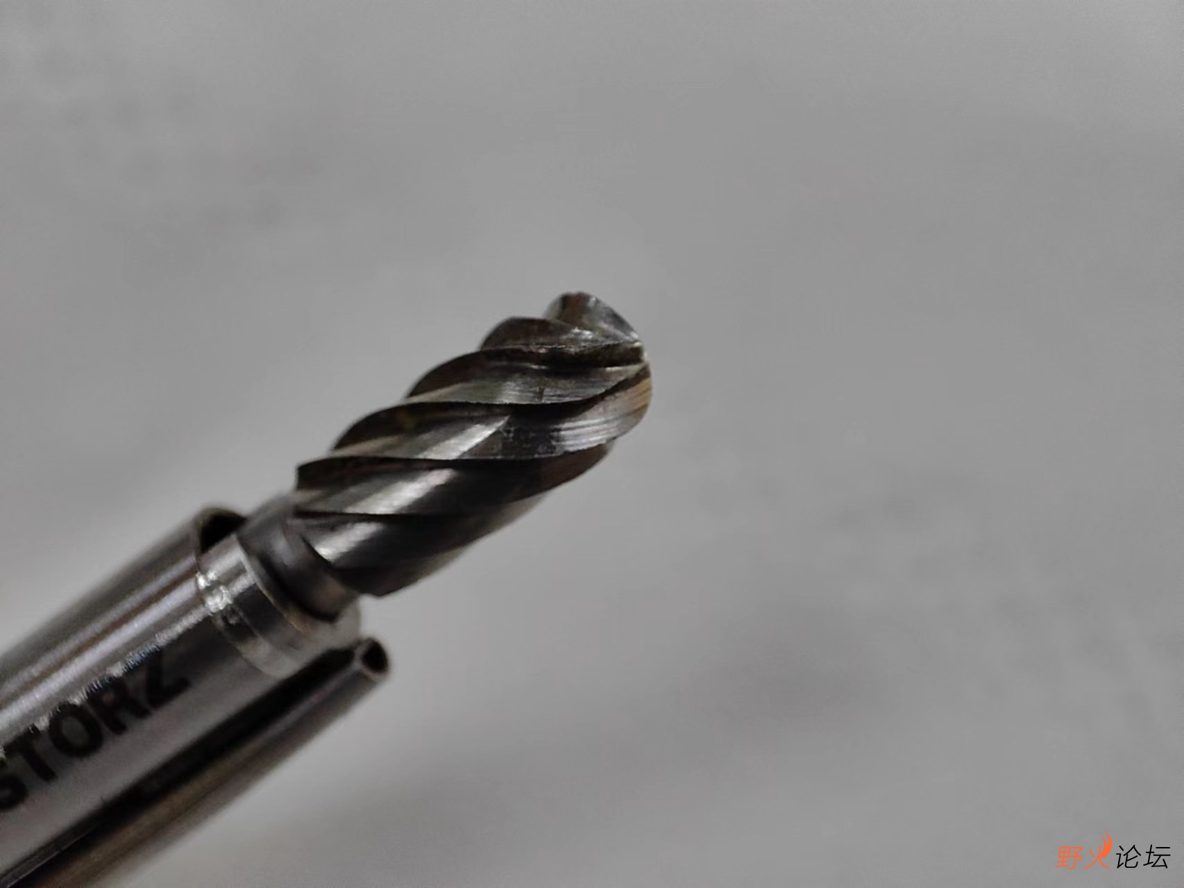

 楼主| 发表于 2024-10-14 14:32 | 显示全部楼层
jon1113 发表于 2024-10-11 16:01
我可以做成这个样子,撮合着可以看看
这个比较接近,但是刃口的位置有后角,斜的

发表于 2024-10-15 10:40 | 显示全部楼层
你参考一下,随便做了一个,勿喷
002.prt.zip
414.12 KB, 下载次数: 4
售价: 1 金钱  [记录]
creo7.0
