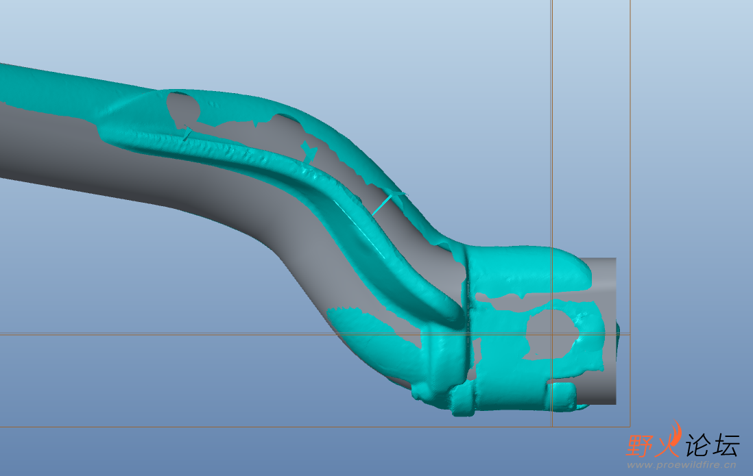

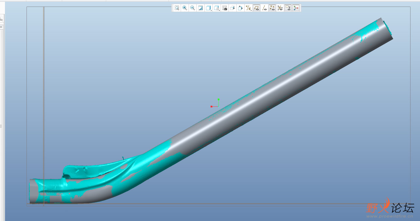

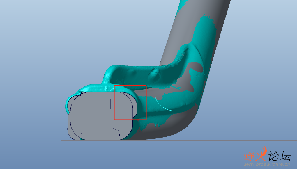

求助思路,back平面
back平面
back平面
539
752

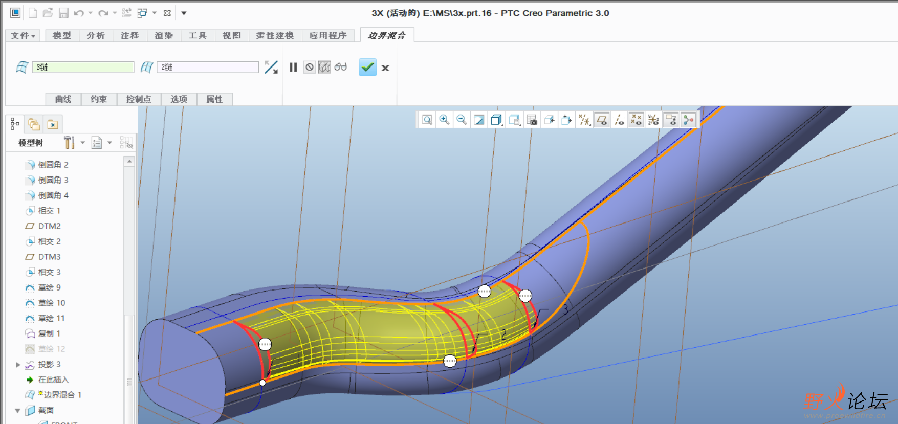

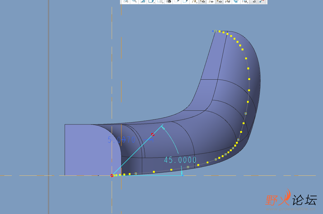

 楼主| 发表于 2024-10-12 02:10 | 显示全部楼层
大概有点像了,说下我的思路(实际上可能不对)。先分了几个平面,做了大概的轮廓样子,使用边界混合。有条边界线可以从原来的曲面上取得,还有的通过几个截面上的点拟合条曲线投影出来。最后用最后的截面和两条曲线混合出最后的特征

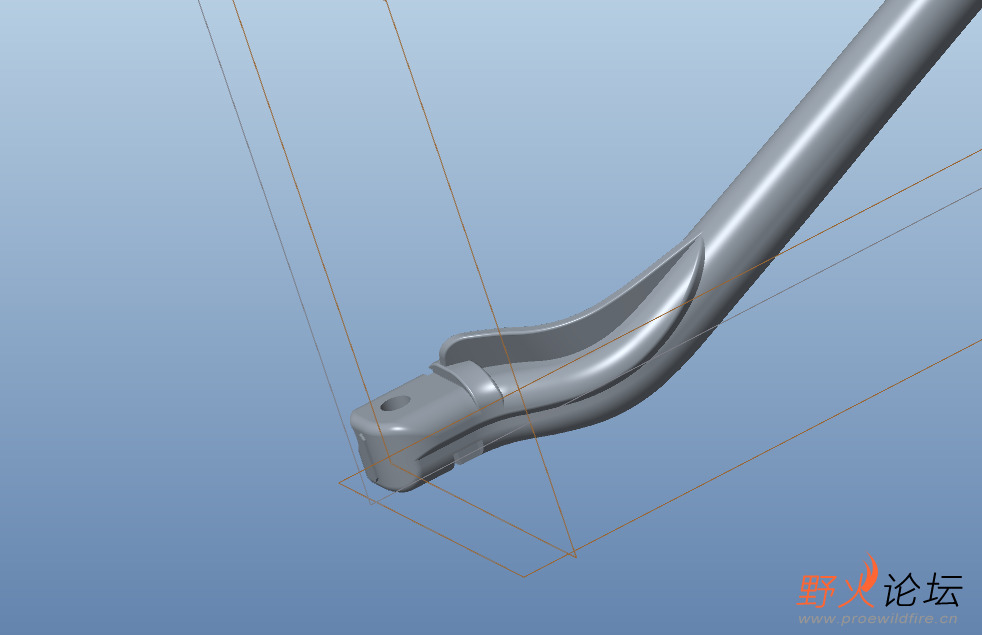

 楼主| 发表于 2024-10-19 16:24 | 显示全部楼层
上面边界混合的方法思路是错的。后来从设计上思考了下,这斜角和圆角应该是均匀的,至于收尾应该是自然而然产生的。
1 拉伸轮廓
2 倒圆角
3 扫描出倒角
4 合并
最后在其他特征做出来后添加倒角,实际上是没有曲面的是我想多了
