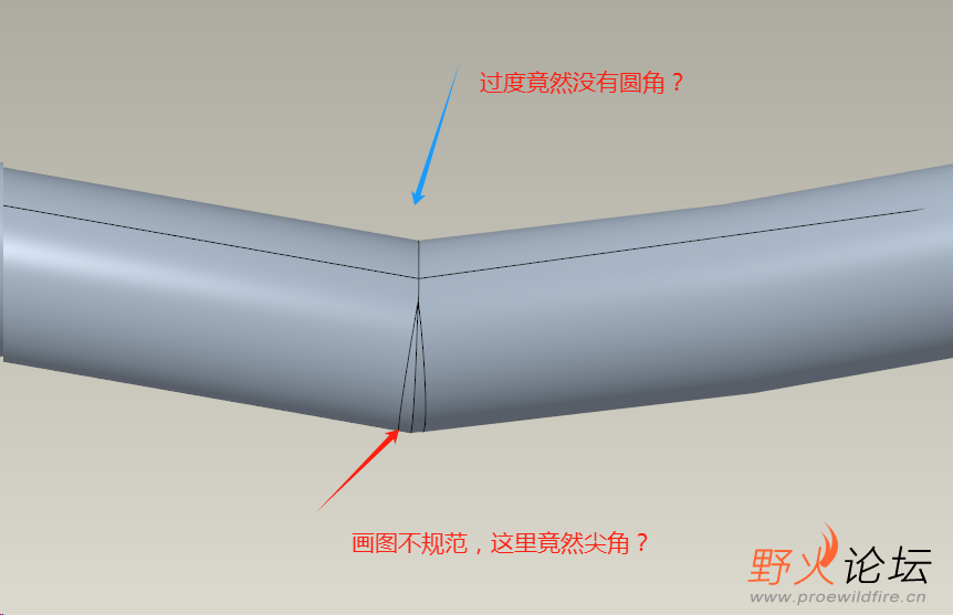

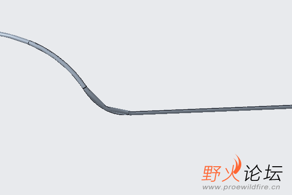

我把stp导入creo后,管体部分发生了变形,我把导入精度改为外部也没用,破面也没显示,怎么解决。

不是显示精度问题 是图本身就没做好,带绕性那段突然折叠,建议重新画一根吧

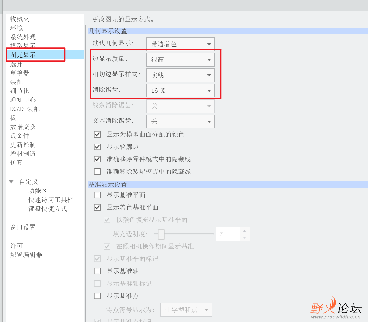

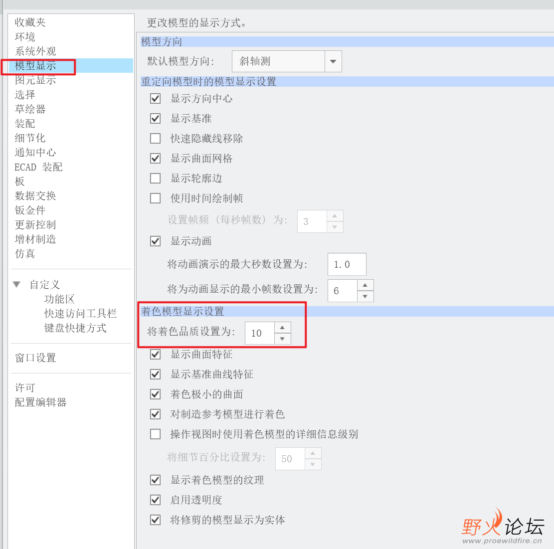

在“选项”菜单先,按照下图的方式设置一下显示模式,应该能解决你所说的问题,就2个,一个是图元显示,一个是模型显示
模型显示
模型显示
图元显示
图元显示
