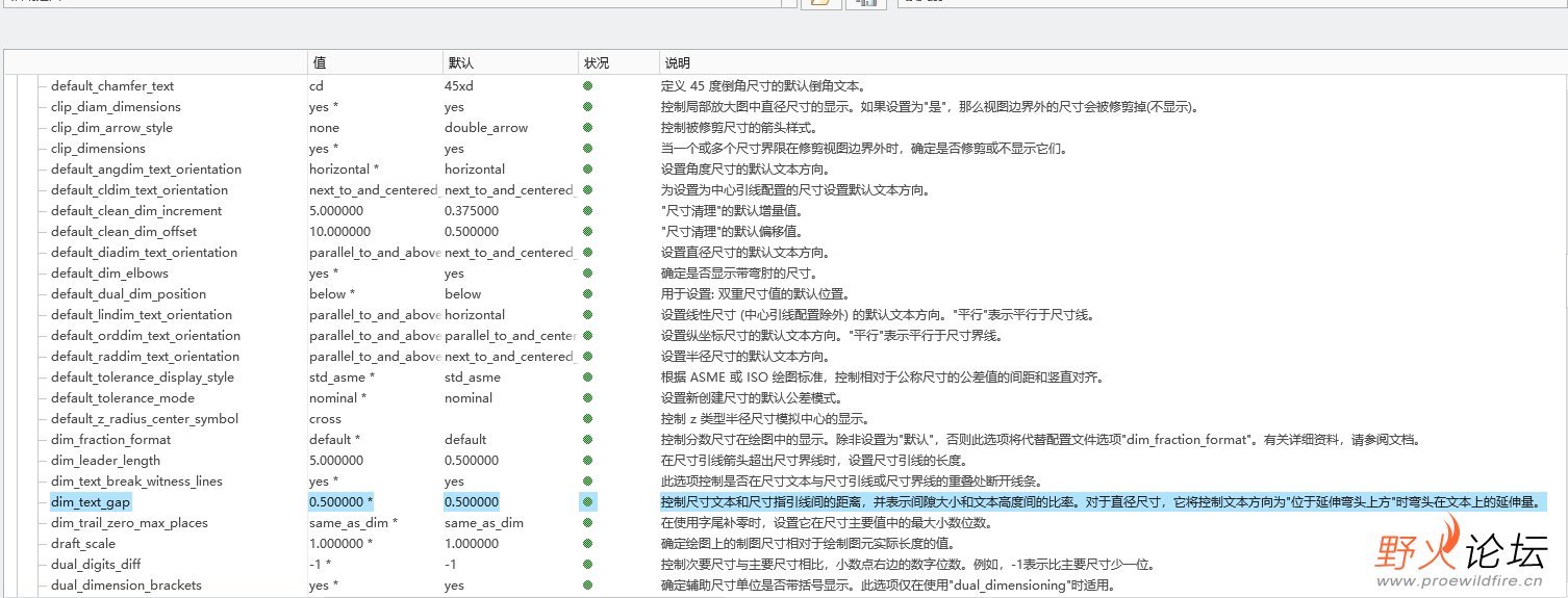

[求助] 标注文本和线之间的距离

关于这个,和选项无关,与字体有关。

 楼主| 发表于 2024-10-12 08:01 | 显示全部楼层
深圳包哥 发表于 2024-10-12 07:48
关于这个,和选项无关,与字体有关。
原来是和字体有关,我试遍了选项,也没发现哪个能对这个距离起作用,非常感谢

发表于 2024-10-12 17:33 | 显示全部楼层
dim_text_gap    那个值好像是间隙和文本高度的比值    改成零可能不太行

 楼主| 发表于 2024-10-12 17:38 | 显示全部楼层
谢谢,这个参数会控制直径或半径标注,后面延伸线的长短,设置为零没什么影响
