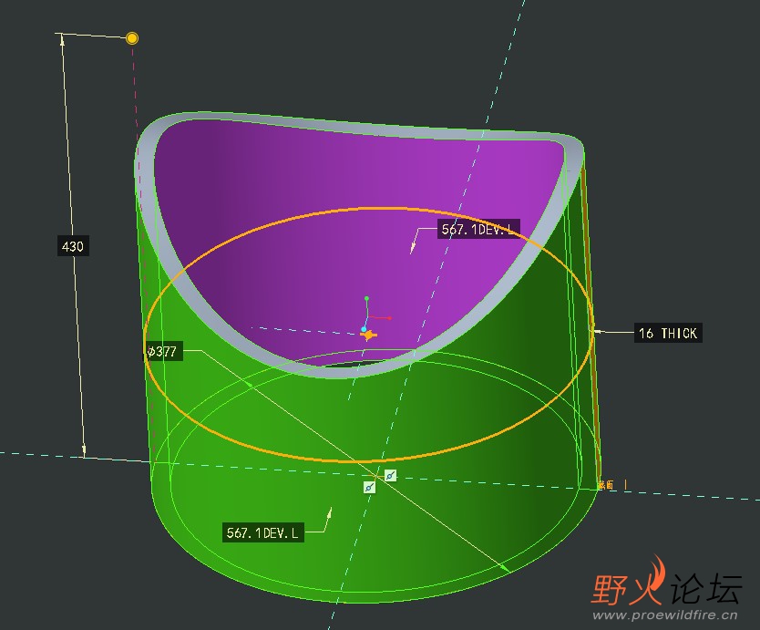

自己瞎折腾摸索的相贯线展开
已经设置了K因子0.5,好像就是中性层作为展开长
这个DEV.L是啥东东呢,大神们指点一下

这个就是展开后的长度,这个尺寸跟你设置的K因子或Y因子或折弯表有关
PS:也可以手动修改这个值,可以改变展开尺寸

DEV.L = developed length  有道翻译为 :展开长度。
