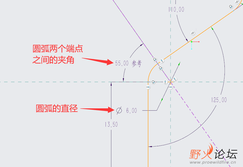

希望讲解下包络草绘中关系式的含义

godhlcs 发表于 2024-10-10 09:37
希望讲解下包络草绘中关系式的含义
以包络2为例:
不知道这样是否说明白了

发表于 2024-10-10 11:41 | 显示全部楼层
55原来是那个夹角啊,才知道螺旋线展开长度是这么计算的。
大佬牛逼,
感谢讲解。
