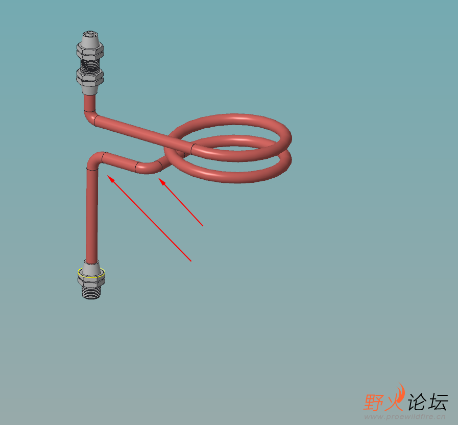

这二段线不在一个平面内画的.能否做出R角

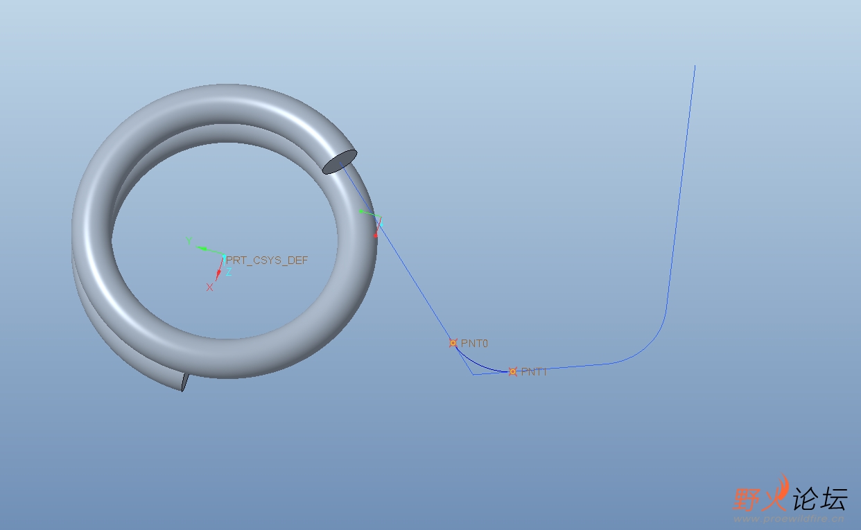

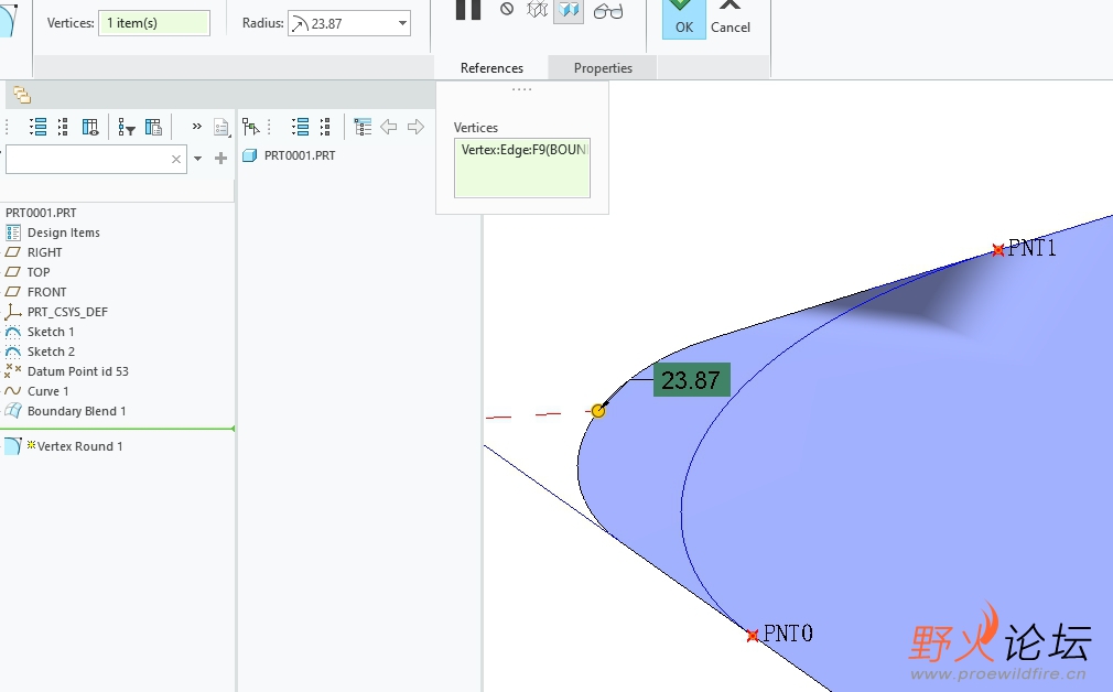

发表于 2024-10-9 10:42 | 显示全部楼层
理论上应该不存在吧?(除非不考虑相切)
1.辅助点做曲线可以做到类似
2. 如果两条曲线夹角不是很极端,可以考虑先边界做个面,然后,倒圆角。
creo 11.0

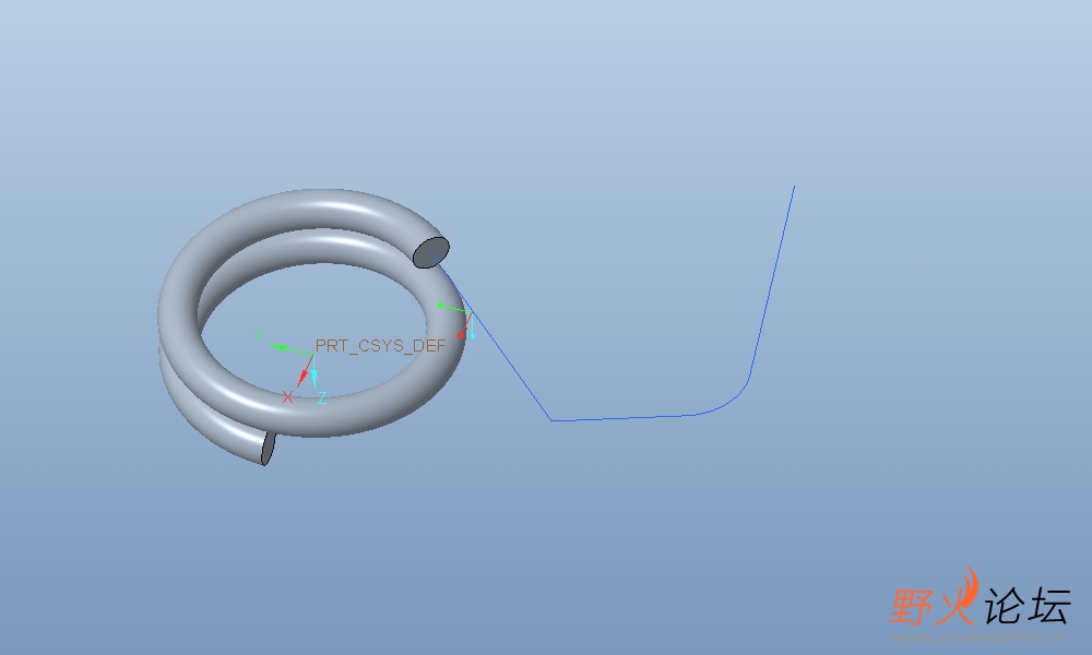

 楼主| 发表于 2024-10-9 10:58 | 显示全部楼层
我用复合曲线搞出来了.R角提前准备好的.

发表于 2024-10-9 11:06 | 显示全部楼层
给你画了一下,可以用点实际值的方式来做相切曲线,这就和倒圆角是一样的,你创建的点的值多大就是实际圆角多大,我创建的是3mm的做参考,如果需要圆锥圆角的话用样式做也可以实现

 楼主| 发表于 2024-10-9 12:30 | 显示全部楼层
yu865895712 发表于 2024-10-9 11:06
给你画了一下,可以用点实际值的方式来做相切曲线,这就和倒圆角是一样的,你创建的点的值多大就是实际圆角 ...
不错,你的方法更好..
但我组合曲线时,又是一个麻烦事,上面的线没有被打断.组不到一起.

发表于 2024-10-9 13:02 | 显示全部楼层
wcs8848 发表于 2024-10-9 12:30
不错,你的方法更好..
但我组合曲线时,又是一个麻烦事,上面的线没有被打断.组不到一起. ...
先复制裁剪,然后将所有需要的线一起逼近
