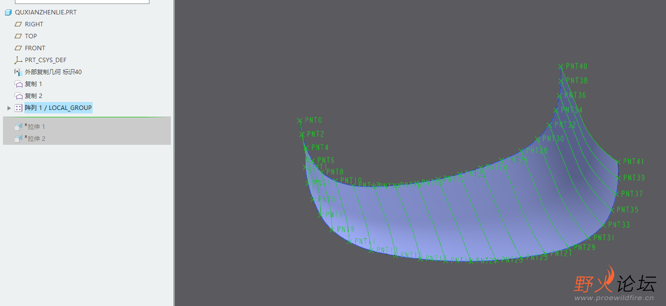

请问高手,怎样把投影线平均阵列在这种曲面上?
quxianzhenlie.prt.zip
93.45 KB, 下载次数: 17
creo4.0
52
91

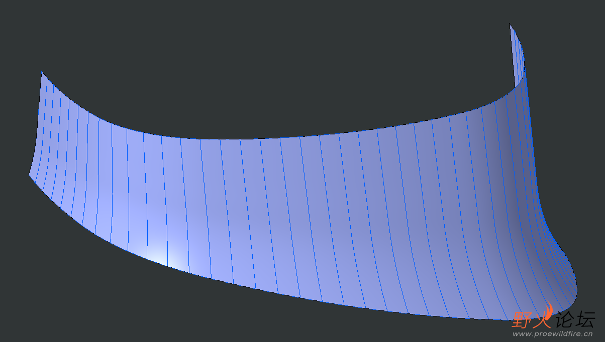

参考一下吧,用样式等值线更简单。

这种还是等值线来得更简单

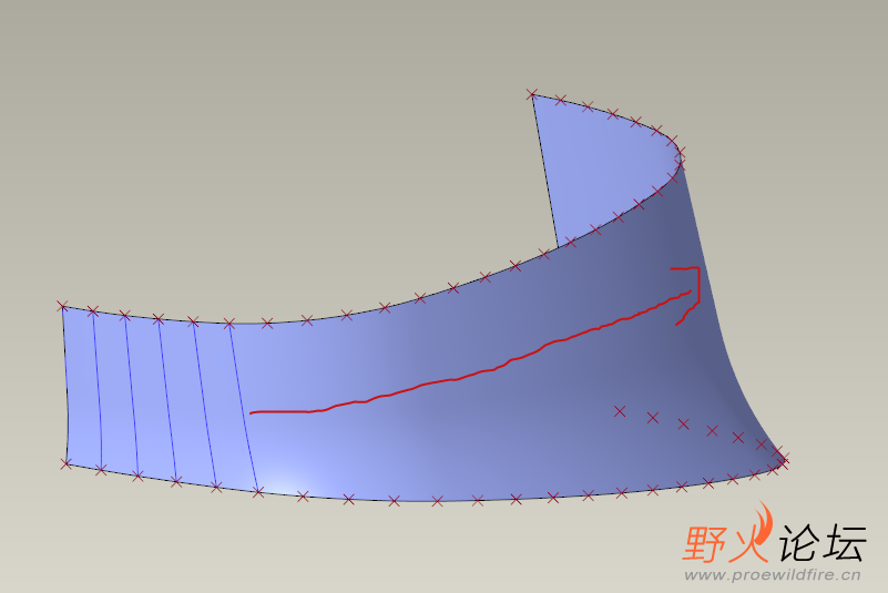

非常感谢!如果用样式等值线是怎么操作阵列?样式的等值线使用比较少,我平时偶尔试过单条形式使用而已。刚才试了一下,两种方法。我个人有参数强迫症,能用参数准确出来的就用,方便后续修改,第一种方法阵列,曲线我可以用测量特征+简单的关系控制准确数据,但是用样式等值曲线就不能用关系式,修改起来有点不方便准确数据。

等值线或点阵列都可以的
PS:等值线会根据曲面构造的方式不同,线的形状斜度也会有相差,如果要每条线的端点尺寸都是一样,那还是点阵列更准确

等值线阵列
