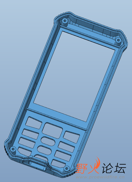

例如这种外壳 如果要求达到IP67的防水 怎么设计比较好 目前产品外观尺寸在150*70mm的样子 请教下各位做过IP67产品的行业前辈 如何设计比较妥当 目前是4个BOSS柱加防水圈 个人认为是达不到的

中间至少还要两颗螺丝(每一侧),加不了就做超声或者打胶

受力均匀,40左右布置一个。C口那个拱桥必须有强度。

因为想兼顾产品外观 能否将BOSS柱换成两个卡扣?

拱桥哪部分需要加强? 有什么隐患吗

1.长度方向2边再增加2个螺丝
2.头/尾得分布卡扣
3.0-ring直径做到1.8mm以上
4.螺丝不能分布在o-ring外侧,就设计防水螺丝,目前很成熟了,轻松过IP68 ,外观要求高的话,同步做螺钉TPU塞

超声差不多IPX5,最多X6。ip67过实验室勉强可以,大货基本就不现实了
