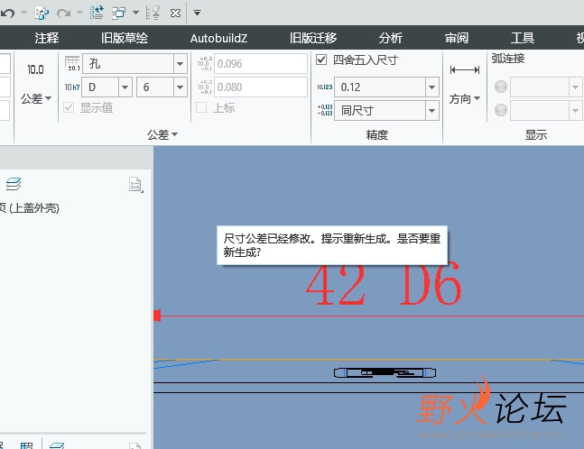

[已解决] CREO11版本为什么公差不能选择了?大家有什么办法调用出来那个选择吗?问题出现好久了!!

为什么不能选择字母了,完全不能选啊
有什么办法可以调出来字母吗
CREO11版本一直有这个问题,今天才提出来.

发表于 2024-10-8 00:34 | 显示全部楼层
你原来用的什么配置,重新配上就好了

发表于 2024-10-8 09:22 | 显示全部楼层
好像跟11没关系,4.0就开始有这个问题,请看Creo 4.0 工程图如何显示尺寸公差值。

发表于 2024-10-8 09:50 | 显示全部楼层
按照论坛连接里8楼的说法,在零件图那里加载所有公差进去试试,如果可以的话,就不是单纯Creo11版本问题

发表于 2024-10-8 09:56 | 显示全部楼层
先确定公差的形式, 先点公差后面的按小三角,然后就可以修改后面的了,显示值都来自于公差表,可以通过修改公差等级,或者修改公差表,去改变精度值

发表于 2024-10-8 10:39 | 显示全部楼层
和你使用的文件模板有关系,如果模板中已经加载了公差表,就能显示各类公差。反之,就需要手动增加了。
手动加载方法:
文件-准备-模型属性-细节化-公差标准-iso-公差表……选择公差时,可以全选中,一次加载所有的公差文件。

发表于 2024-10-8 10:41 | 显示全部楼层
你说的这个?看你使用的公差表吧? (这玩意没研究过)

 楼主| 发表于 2024-10-8 20:53 | 显示全部楼层
apsfhvk 发表于 2024-10-8 09:50
按照论坛连接里8楼的说法,在零件图那里加载所有公差进去试试,如果可以的话,就不是单纯Creo11版本问题 ...
谢谢您 太感谢谢了  弄好了.谢谢  后面的我就不试了,已经可以了.谢谢大家的协助.
