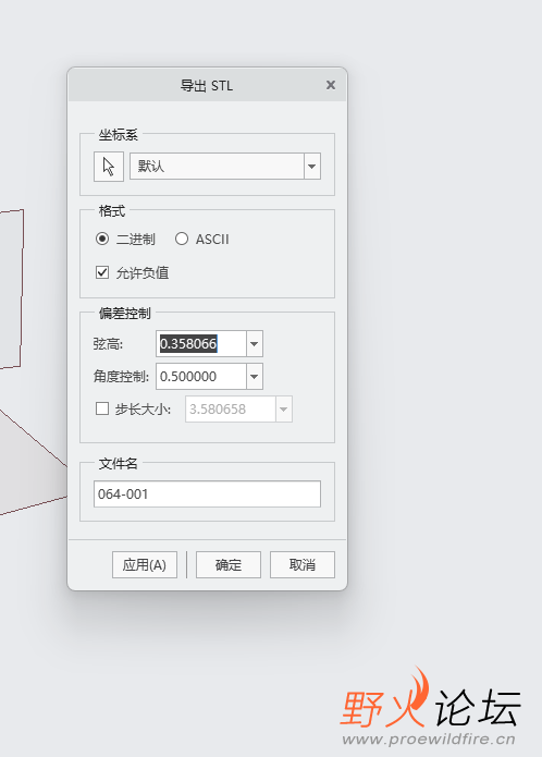

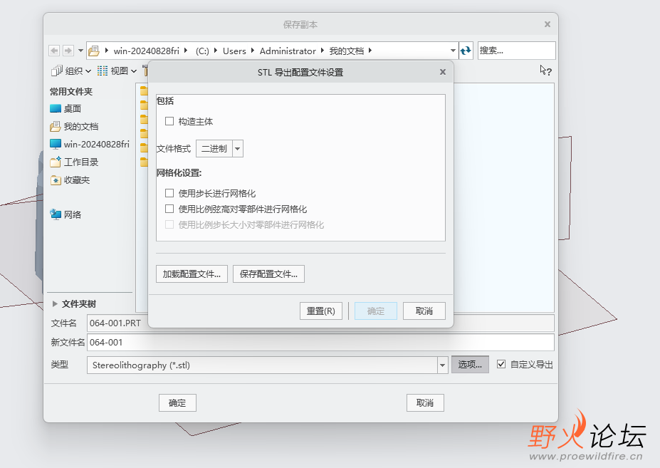

求助各位大神,有没有参考设置
71
89
 楼主| 发表于 2024-10-5 16:00 | 显示全部楼层
[img][/img]
71
89
 楼主| 发表于 2024-10-5 16:01 | 显示全部楼层
这两个界面怎么设置比较好

发表于 2024-10-5 19:31 | 显示全部楼层
yroko1994 发表于 2024-10-5 16:01
这两个界面怎么设置比较好
都选0,但是实际弦高到不了0,自动生成最高的就好了
70
732
1025
发表于 2024-10-6 09:15 | 显示全部楼层
如果支持STP档的最好用STP,非要STL的应该将弦高输入0,实际变到最小,角度控制输入3,实际变到最大1的,这样设置的效果最好。
431
555
发表于 2024-10-6 13:22 | 显示全部楼层
弦高角度步长三项都设置为0,让它自动调整。这样输出页数最多,效果最好。其实设置完后的预览也能看出来的。
有时这样设置会导出失败,显示三角面剖分失败,就要试着把数字加大点。
发表于 2024-10-6 13:28 | 显示全部楼层
1、弦高角度两项值都输入0,自动生成最高的就好了。
2、不管这两项可以勾选步长,输入步长大小值1,由步长来控制还行。
217
308
发表于 2024-10-8 15:41 | 显示全部楼层
我们公司有个光固化打印机,用了三年,当初问人家工作人员,人家就让我们限高0、角度控制1、数值填了会回弹一些、不管,我们就一直这么操作的............
