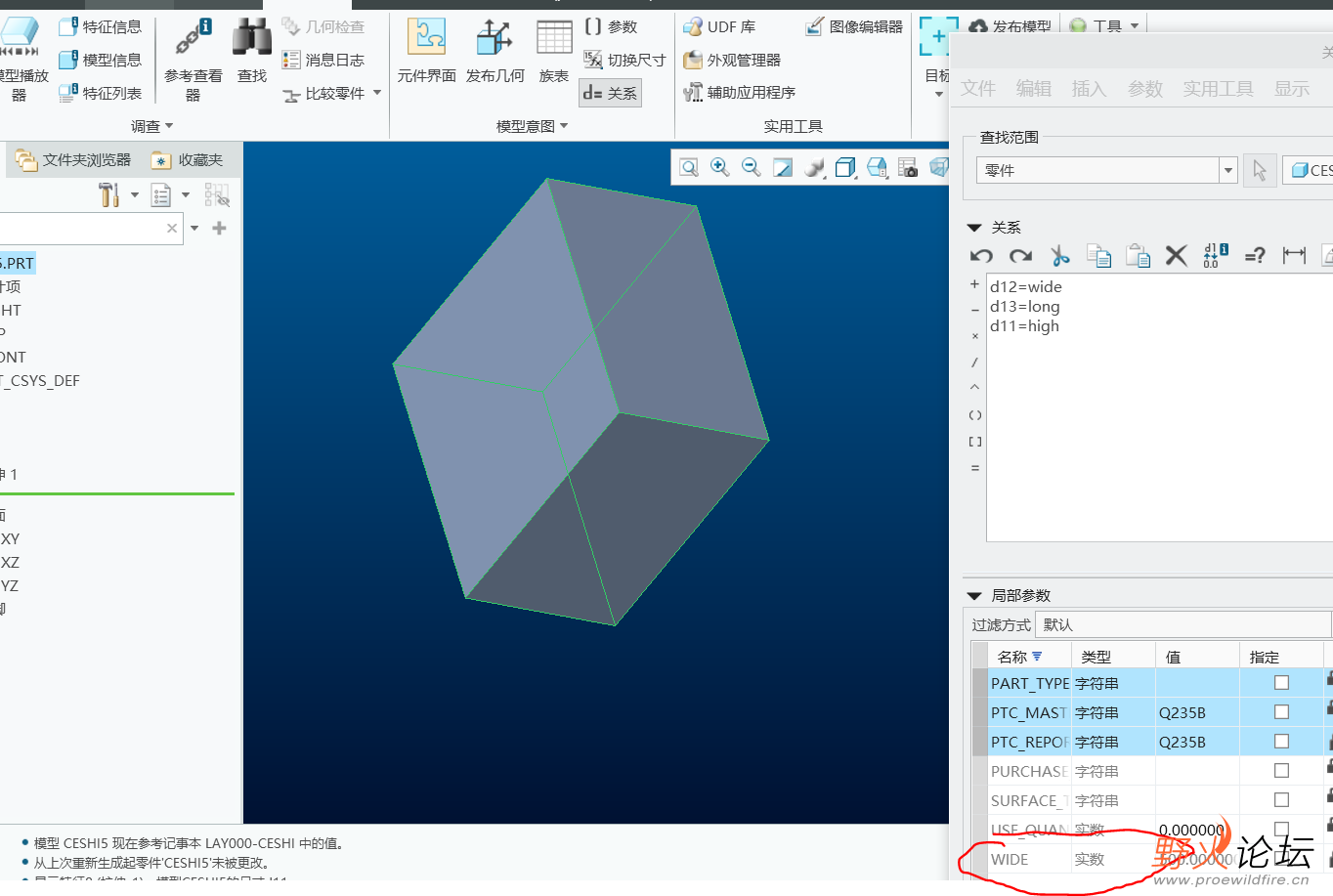

本人正在学习用记事本控制零件参数设计和做工程图,目前遇到一个很奇怪的问题。用记事本所做出来的零件参数无法被工程图调用,只显示原有参数代码,无法显示数值。
最开始怀疑是模型的模板存在问题,后面用模型的模板直接做零件,然后生成工程图,参数是可以调用的,说明模型的模板没有问题。
然后怀疑是工程图的模板存在问题,又用别的零件测试了工程图模板,参数也是可以调用的,说明工程图模板不存在问题;
再次测试如果将零件断开与记事本的声明,零件里面的参数能被工程图调用
所以测试出来是用记事本生成的零件中的参数,就无法被工程图调用,但工程图里面的参数栏可以看到转移过来的参数,就是无法被调用;
由此怀疑可能是声明的哪个环节出了问题,请求大佬指点,谢谢。
具体情况见下图所示。

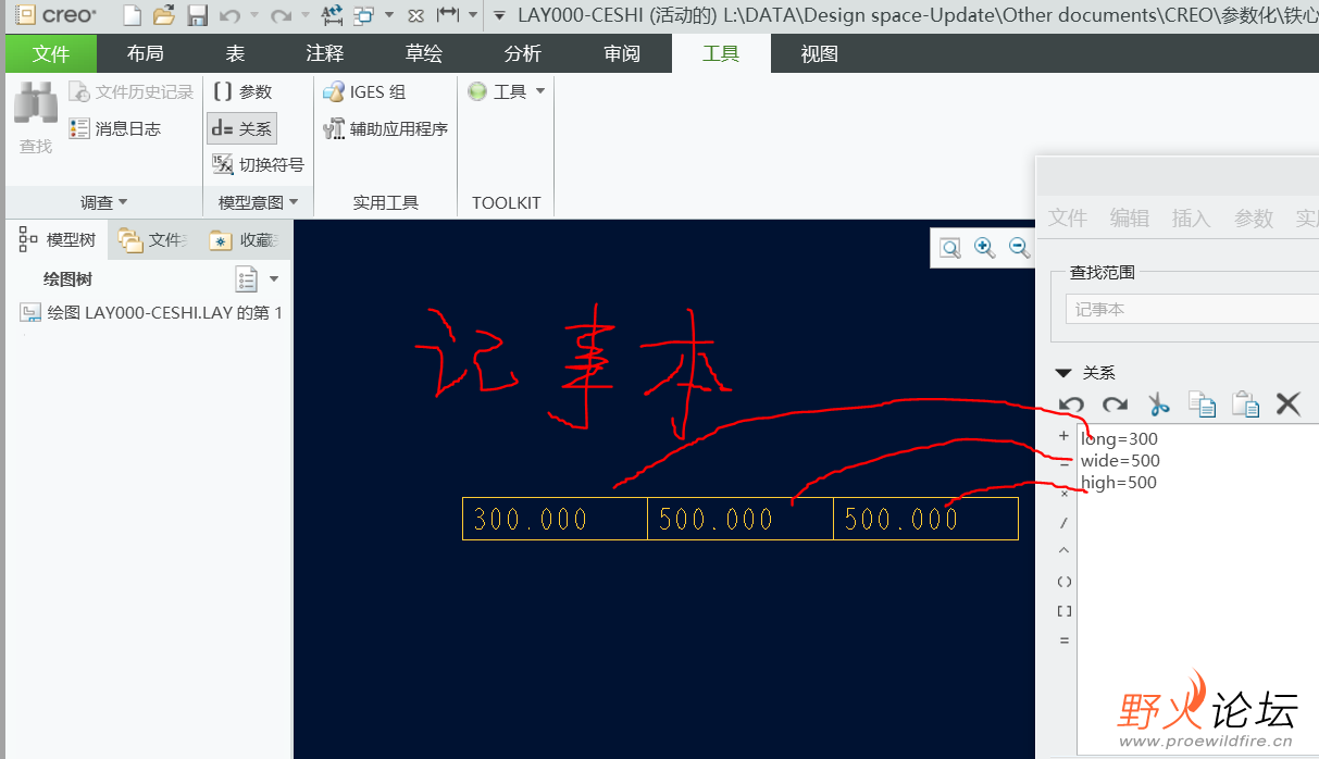

图1,记事本参数如下;
图2,模型参数,声明链接之后,能够正常调用记事本参数;

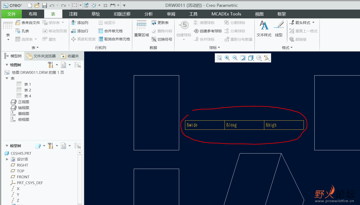

图3,工程图调用参数,参数调用失败,只显示参数代码,无法显示数值;
图4,工程图参数栏里面可以看到参数,就是无法被调用和显示;

发表于 2024-10-5 10:19 | 显示全部楼层
我是试过,这里面的参数在二维环境无法调用。一定要调用的话,可以在三维环境新建个参数,用关系式把从记事本声明过来的参数赋值给新参数

发表于 2024-10-6 20:11 | 显示全部楼层
liuloze 发表于 2024-10-6 17:32
还存在这样的BUG。新建参数再调用,这确实太麻烦了,
应该不是bug,就是这么设计的。工程图中只能调用三维图中的参数,记事本声明到三维图中的参数不算自己的参数
