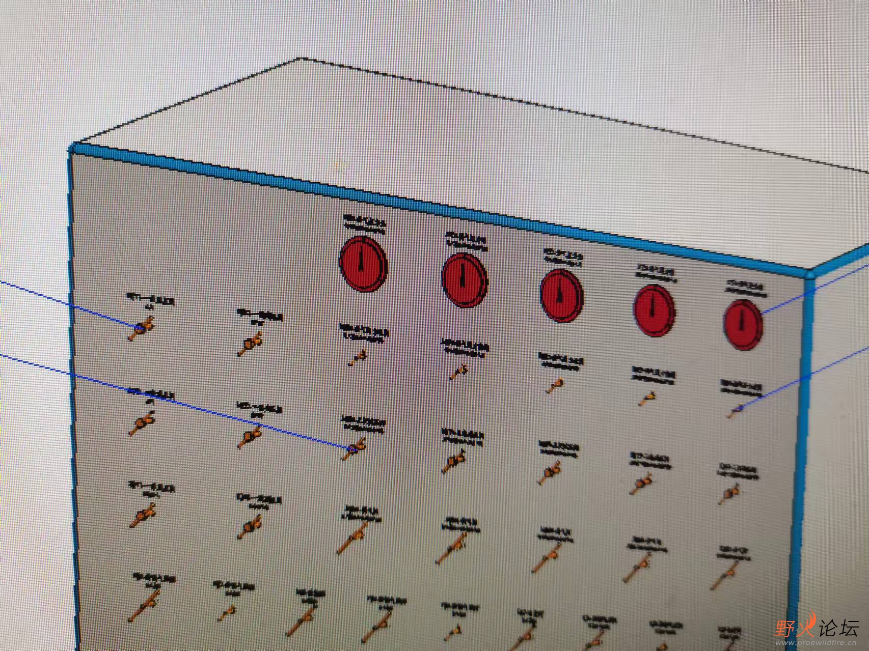

各位前辈:
      我用Creo做模型时,需要模型截图复制到WORD中去,发现截图出现的锯齿状,影响美观,能否消除或者减弱呢?
我在“选项”里面,把外观质量数值改得很高,但是没有什么效果?
     谢谢前辈指导

文件-另存为-选jpg格式-分辨率选最高-确定

谢谢前辈,模型图另存为jPG格式,效果不错,但工程图模式下,
我使用着色模式,在模型上添加了一些注释,另存为,没有JPG选项?很遗憾啊

使用creo Illustrate
我使用着色模式,在模型上添加了一些注释, ...
工程图可以保存为PDF格式,然后在截图,如果工程图采用着色模式保存,会有一张透明底色的模型图给你

工程图可以保存为PDF格式,然后在截图,如果工程图采用着色模式保存,会有一张透明底色的模型图给你 ...
前辈,如果工程图中的轴测图着色,转存为dwg,一般的着色正视图,除了得到dwg文件以外,还会有透明背景的png图片,但着色的轴测图,没有这个图片,其他正视图都有图片,不知道为啥
