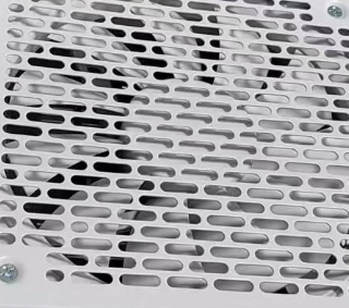

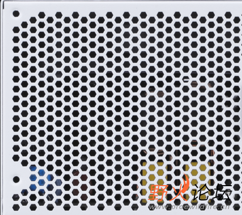

是先弄个六边形拉伸然后阵列吗?

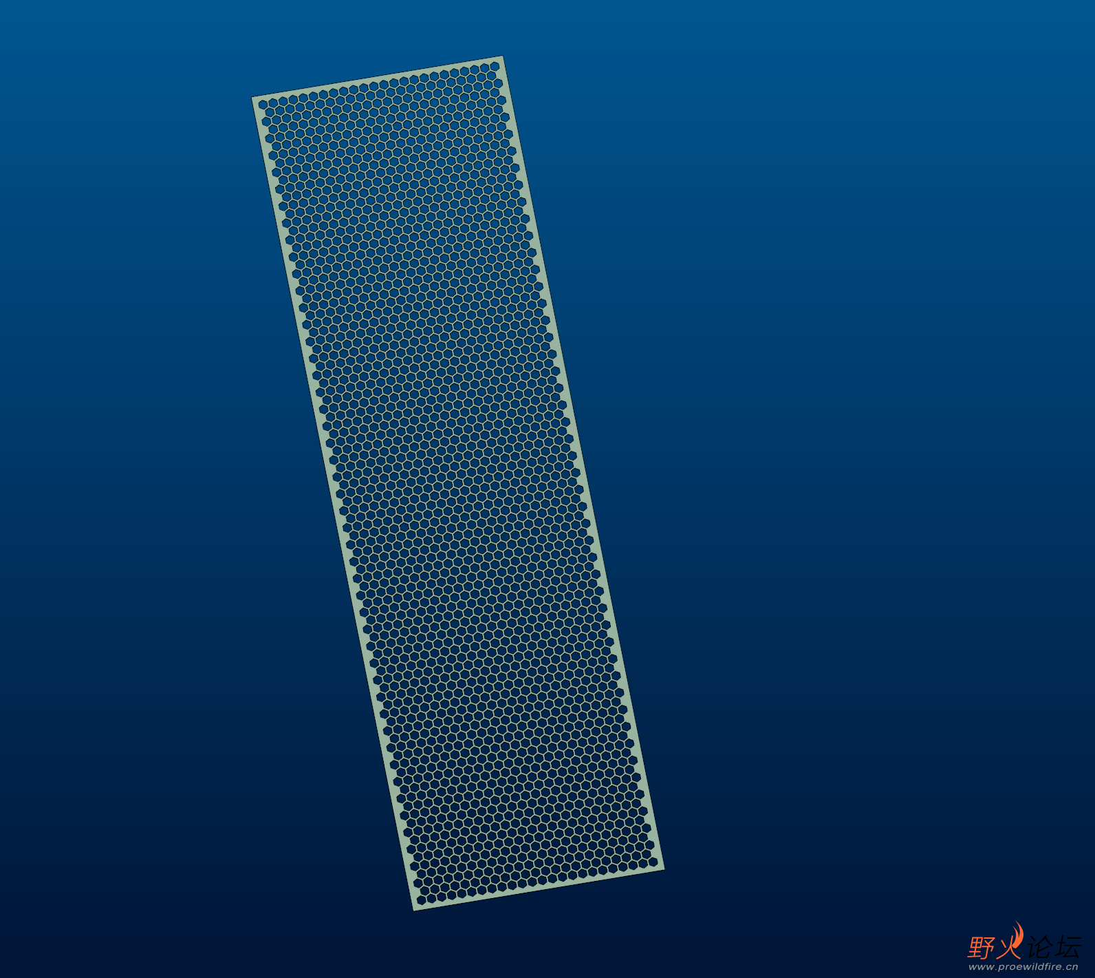

 楼主| 发表于 2024-10-1 12:54 | 显示全部楼层
这个图也是用一样的方法吗?可我一阵列就卡死在整列进度一半这

发表于 2024-10-1 13:03 | 显示全部楼层
这算是最简单的填充阵列了

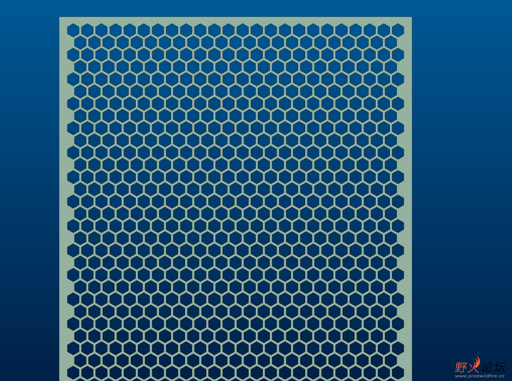

 楼主| 发表于 2024-10-1 15:03 | 显示全部楼层
thestronger 发表于 2024-10-1 13:03
这算是最简单的填充阵列了
怎么错位,我填充感觉很不对劲

发表于 2024-10-1 21:23 | 显示全部楼层
六边形阵列   旋转30度

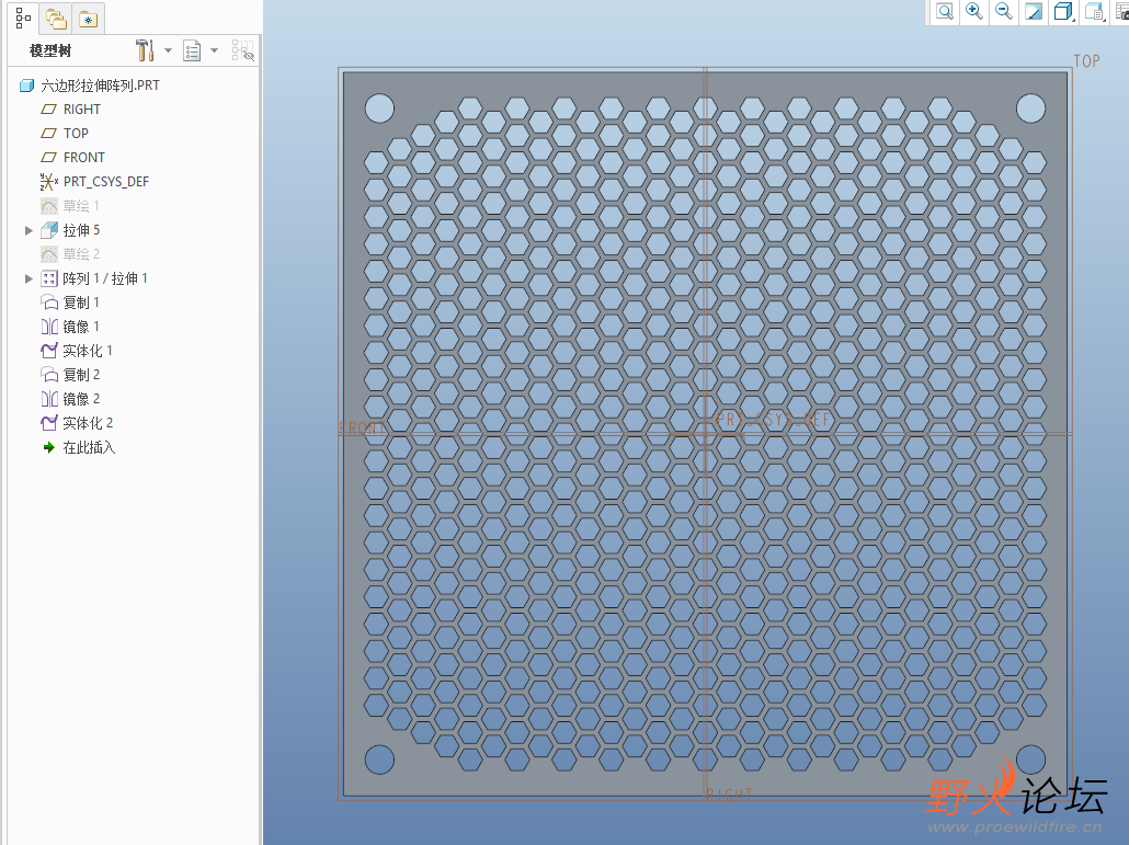

发表于 2024-10-4 10:19 | 显示全部楼层
做四分之一相对就不卡
六边形拉伸阵列.prt.rar
