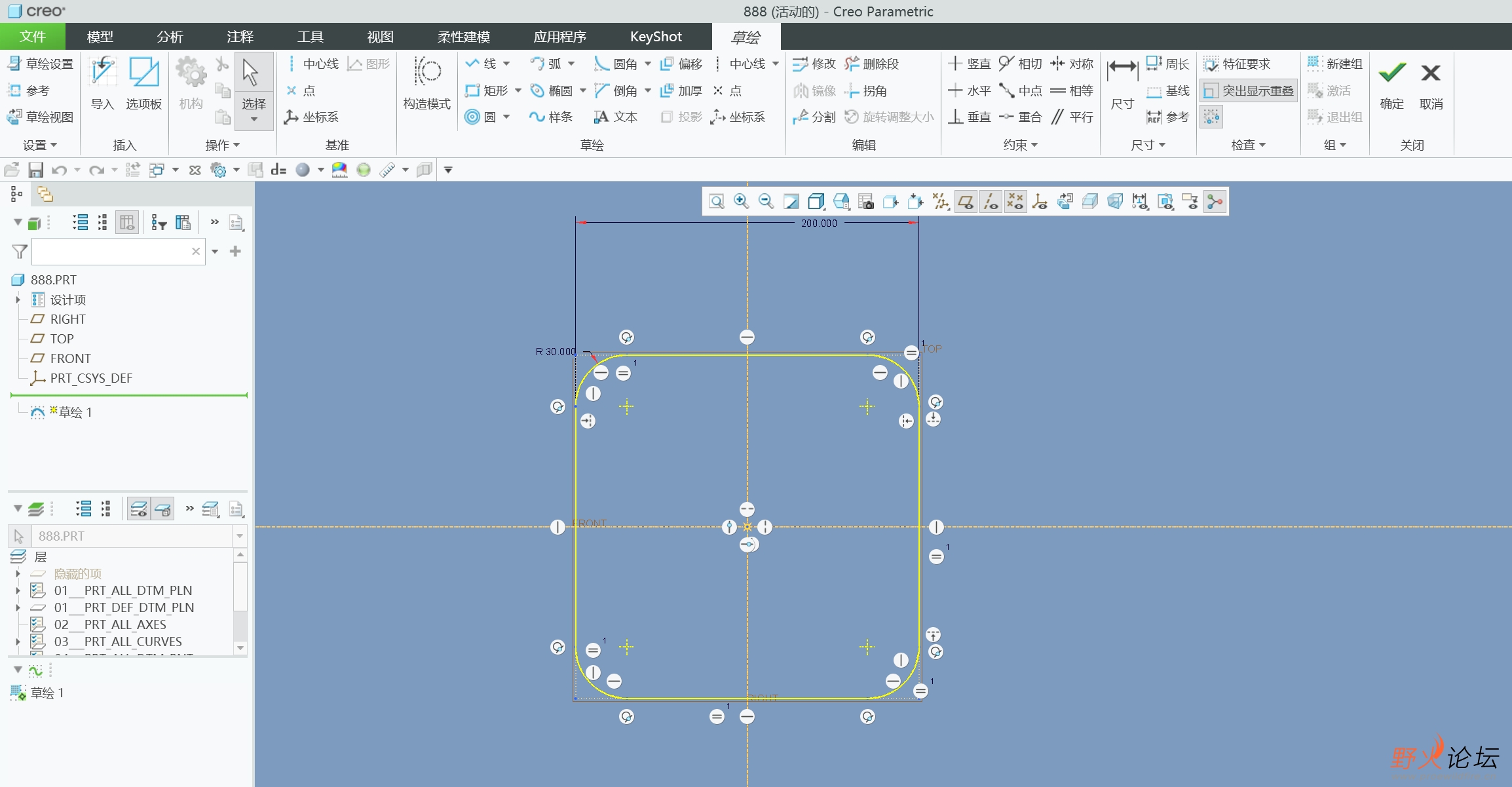

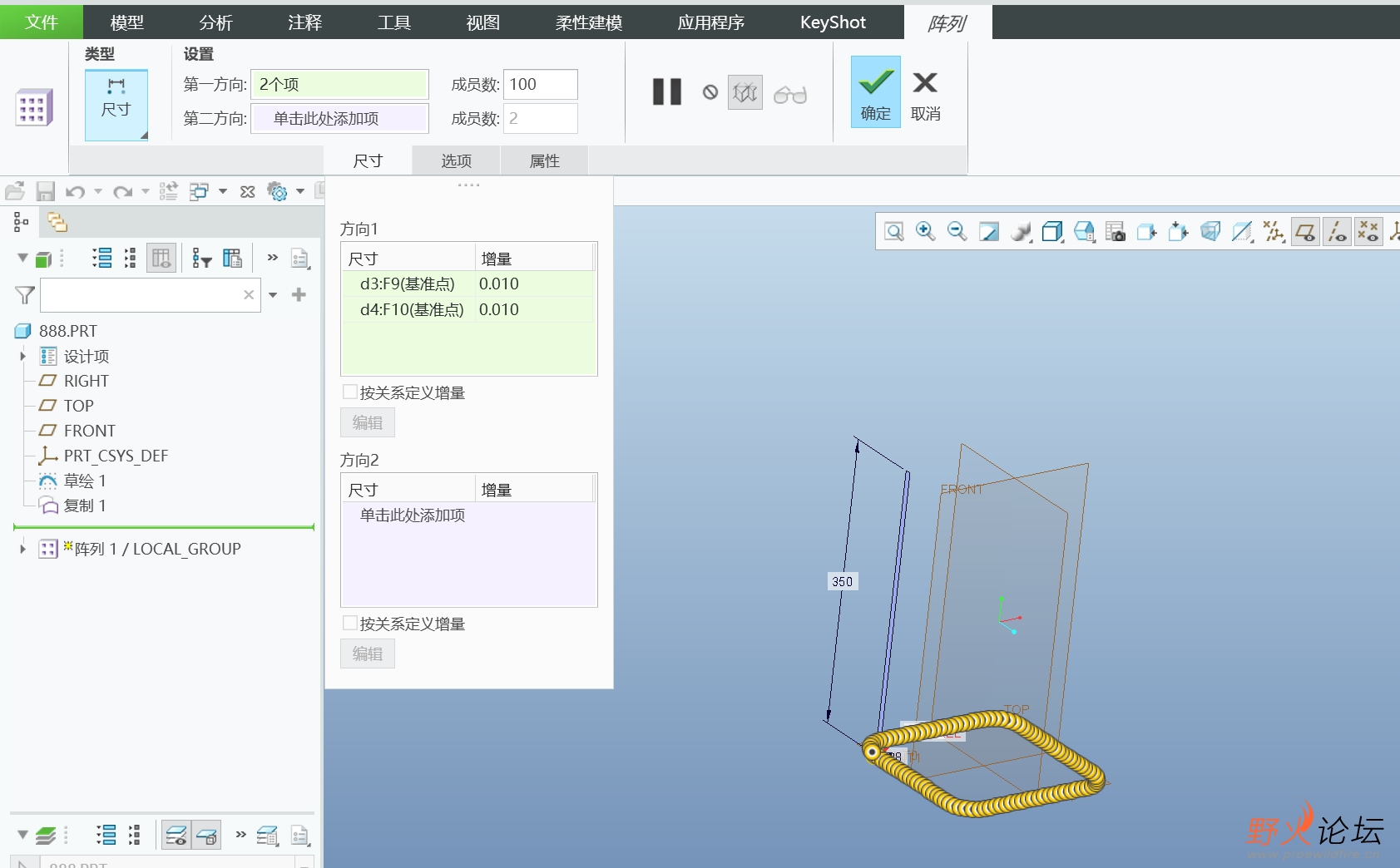

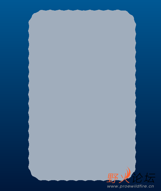

[求助] 大佬们这种是怎么阵列的呀
546
763
发表于 2024-9-30 14:27 | 显示全部楼层
你是哪个版本的?
 楼主| 发表于 2024-9-30 14:38 | 显示全部楼层

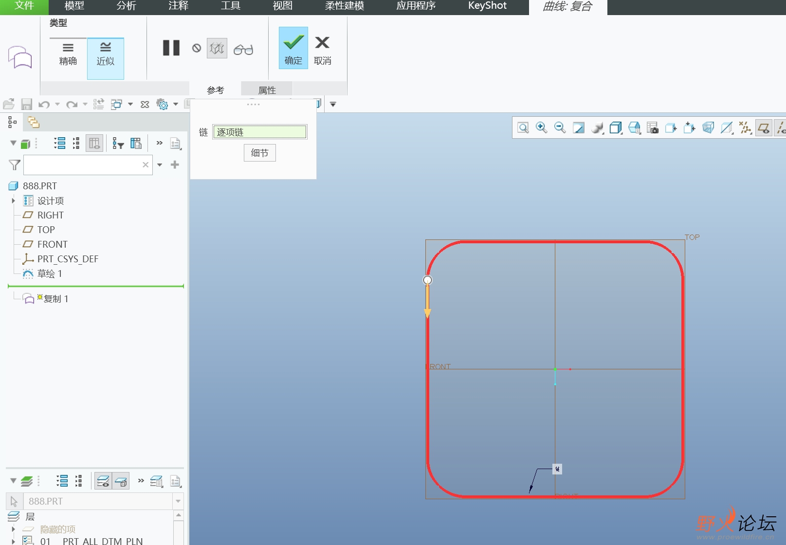

yu865895712 发表于 2024-9-30 14:27
曲线阵列要放置起始点,还要在起始点打断,没有尺寸阵列来的简单,当然尺寸阵列也能达到目的 ...
哦,我知道了,谢谢大佬
你是哪个版本的?
8.0的

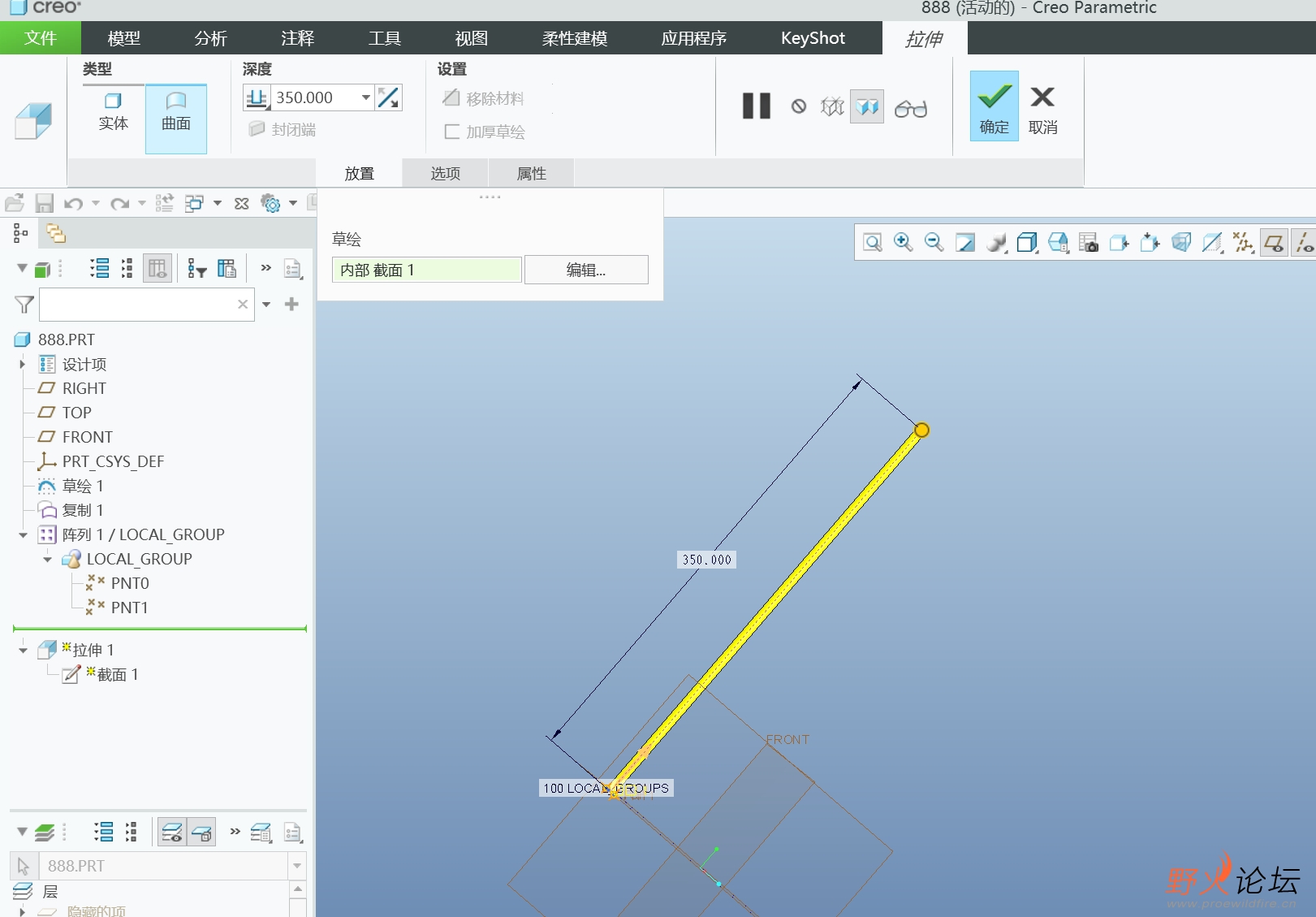

发表于 2024-9-30 14:48 | 显示全部楼层
按照下面的顺序做
546
763
发表于 2024-9-30 14:52 | 显示全部楼层
你这个算是最简单的,直接尺寸阵列就好了,这一种会稍微麻烦一点

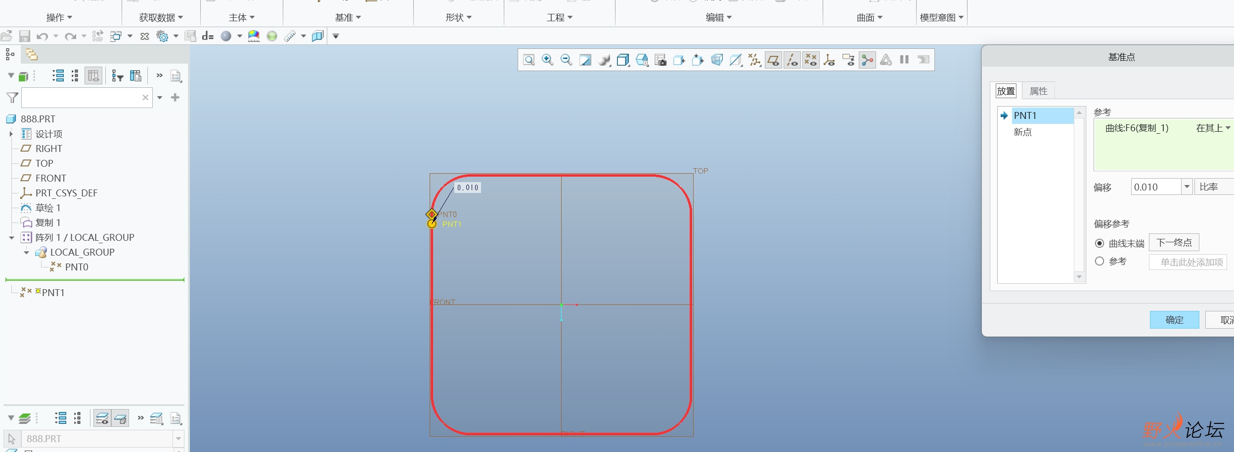

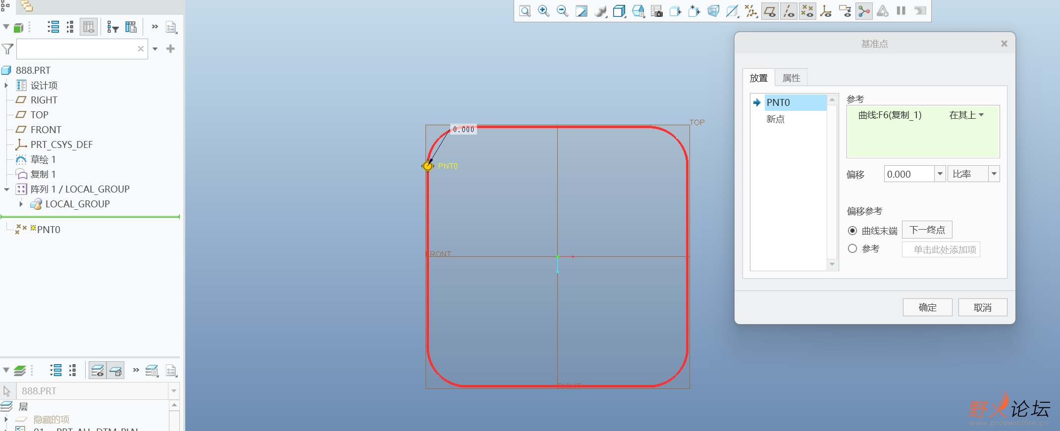

发表于 2024-9-30 16:11 | 显示全部楼层
请问下怎么控制第一个和最后一个闭合的
不要迷恋哥,哥只是个传说!
546
763
发表于 2024-9-30 16:14 | 显示全部楼层
Carter 发表于 2024-9-30 16:11
请问下怎么控制第一个和最后一个闭合的
点是等比例分的,曲线总长为1,你只要控制两点之间的比例差能被1整除,你阵列这个除值就一定能闭合的
760
哈七搭八
1032
发表于 2024-9-30 16:23 | 显示全部楼层
yu865895712 发表于 2024-9-30 16:14
点是等比例分的,曲线总长为1,你只要控制两点之间的比例差能被1整除,你阵列这个除值就一定能闭合的 ...
谢谢 理解了 曲线总共长度为1,被均分了。之前以为是一个长度单位,实则是一个比例单位

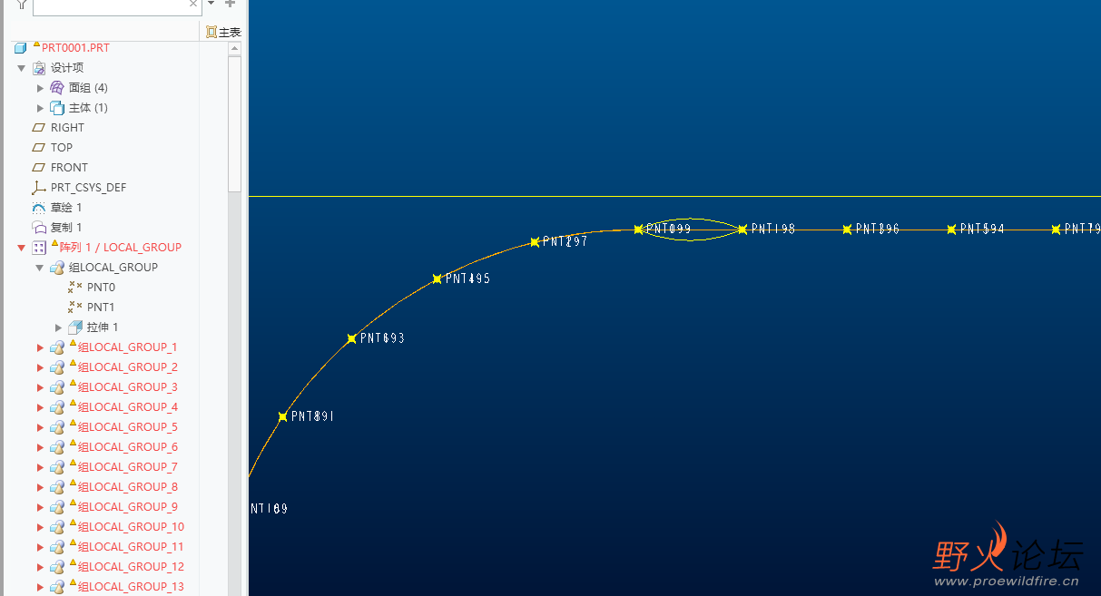

 楼主| 发表于 2024-10-2 19:10 | 显示全部楼层
yu865895712 发表于 2024-9-30 14:48
按照下面的顺序做
奇怪,我的为什么这样?
