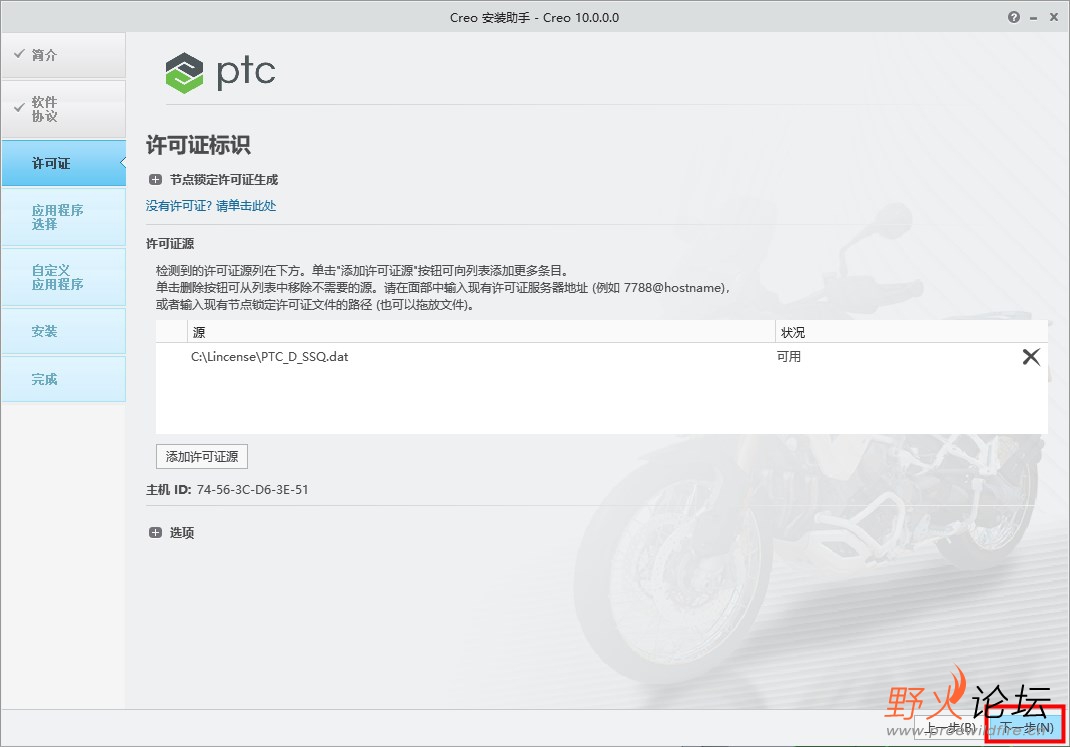

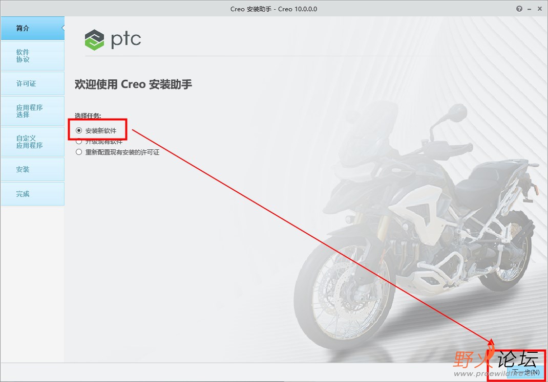

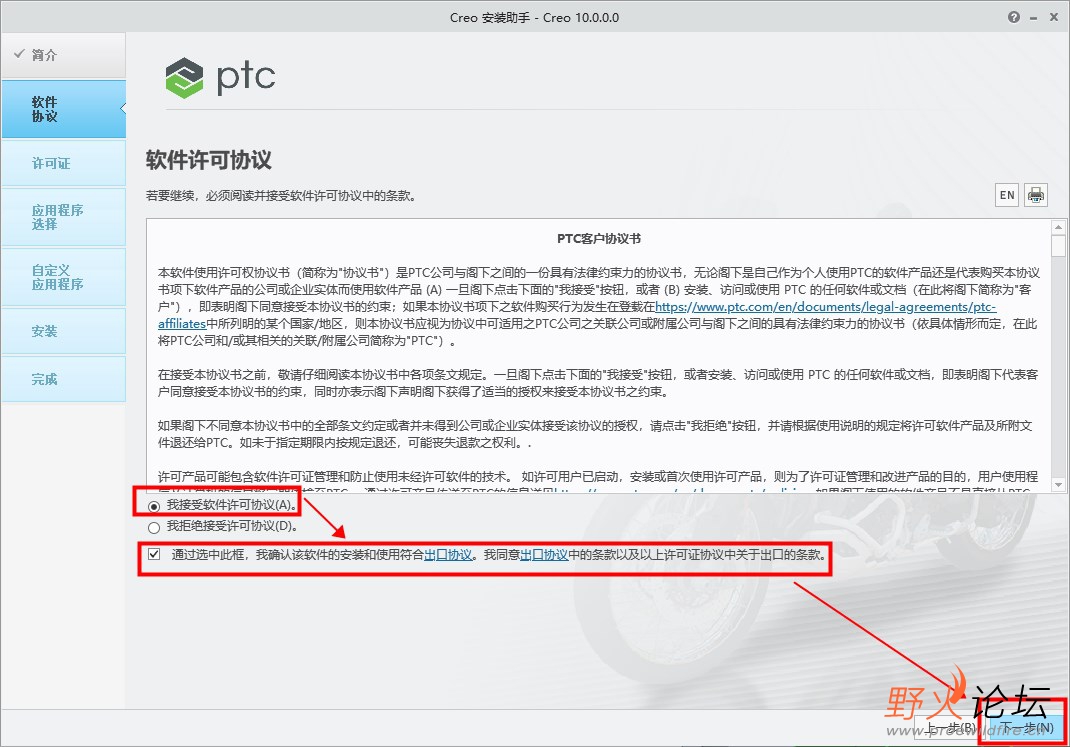

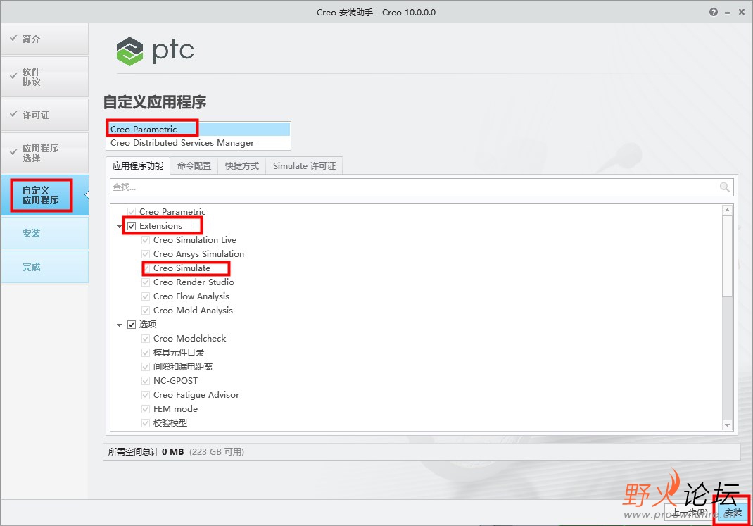

1.找到setup.exe以管理员身份运行

找到安装包,重新把需要的模块装一下
