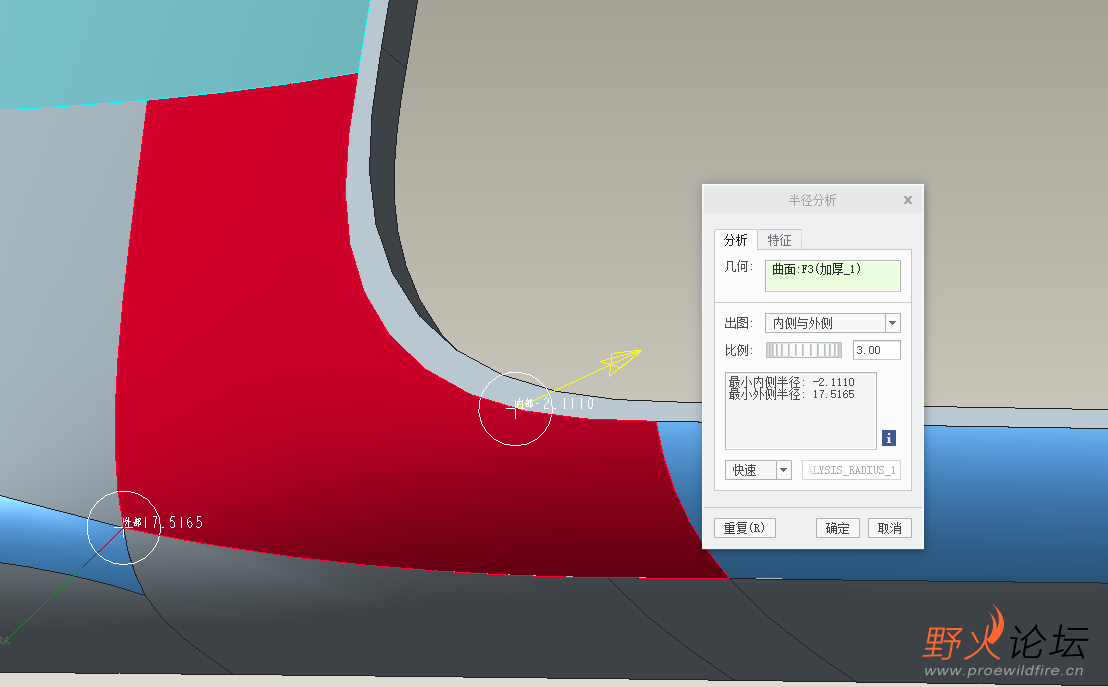

大神们,我想问问一个曲面,如果只有一个半径,那么抽壳或者加厚不能超过这个值。但是如果一个曲面既有最大半径,又有最小半径,那么这个加厚值不能超过多少呢?如图,我实际试验了下,这个红色的曲面只能向内加厚0.761,加厚0.762这个就无法生成了。这个值除了慢慢试,有没有什么计算方法或者经验公式?

我试了下,这个面加厚的同时新建个主体,可以向内加厚2.1,如果不新建主体加厚,那么只能0.761,也就是说面的加厚和旁边的面有很大关系,是这样吗?

想要看能加厚多少就是分析半径,和旁边的面肯定有关系啊,还有如果不想分析半径的话也可以偏移的时候直接拖动
