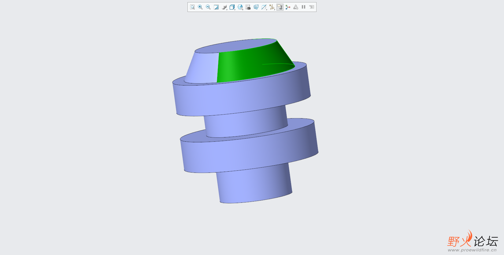

[求助] 零件建模,旋转凸台会自动分成两面不知道是什么原因
发表于 2024-9-29 10:24 | 显示全部楼层 |阅读模式
不是很清楚为啥会自动分面
 楼主| 发表于 2024-9-29 10:26 | 显示全部楼层
类型选的是零件,子类型选的是实体也是自动分面的

发表于 2024-9-29 11:03 | 显示全部楼层
这是creo的特性
正常,谁画都会分成两半

发表于 2024-9-29 11:48 | 显示全部楼层
当旋转角度为360°时,圆周面会以旋转基准面为界分成两半。当旋转角度小于360°时,弧面不会分界。creo默认分界可能是认为建模时用一半面的情况较多,并且将两面合并的操作比将单面分开的操作更加简单。

发表于 2024-9-29 14:55 | 显示全部楼层
圆形和椭圆都是本身就存在断点的,所以特别是在做混合,扫描混合的时候要主动去分割图形

当旋转角度为360°时,圆周面会以旋转基准面为界分成两半。当旋转角度小于360°时,弧面不会分界。creo默认 ...
原来如此,以前用sw的,我就说接到客户给的step文件老是有有分面的,做装配一个头两个大
 楼主| 发表于 2024-9-29 16:27 | 显示全部楼层
原来用sw的还不太习惯这creo的特性
