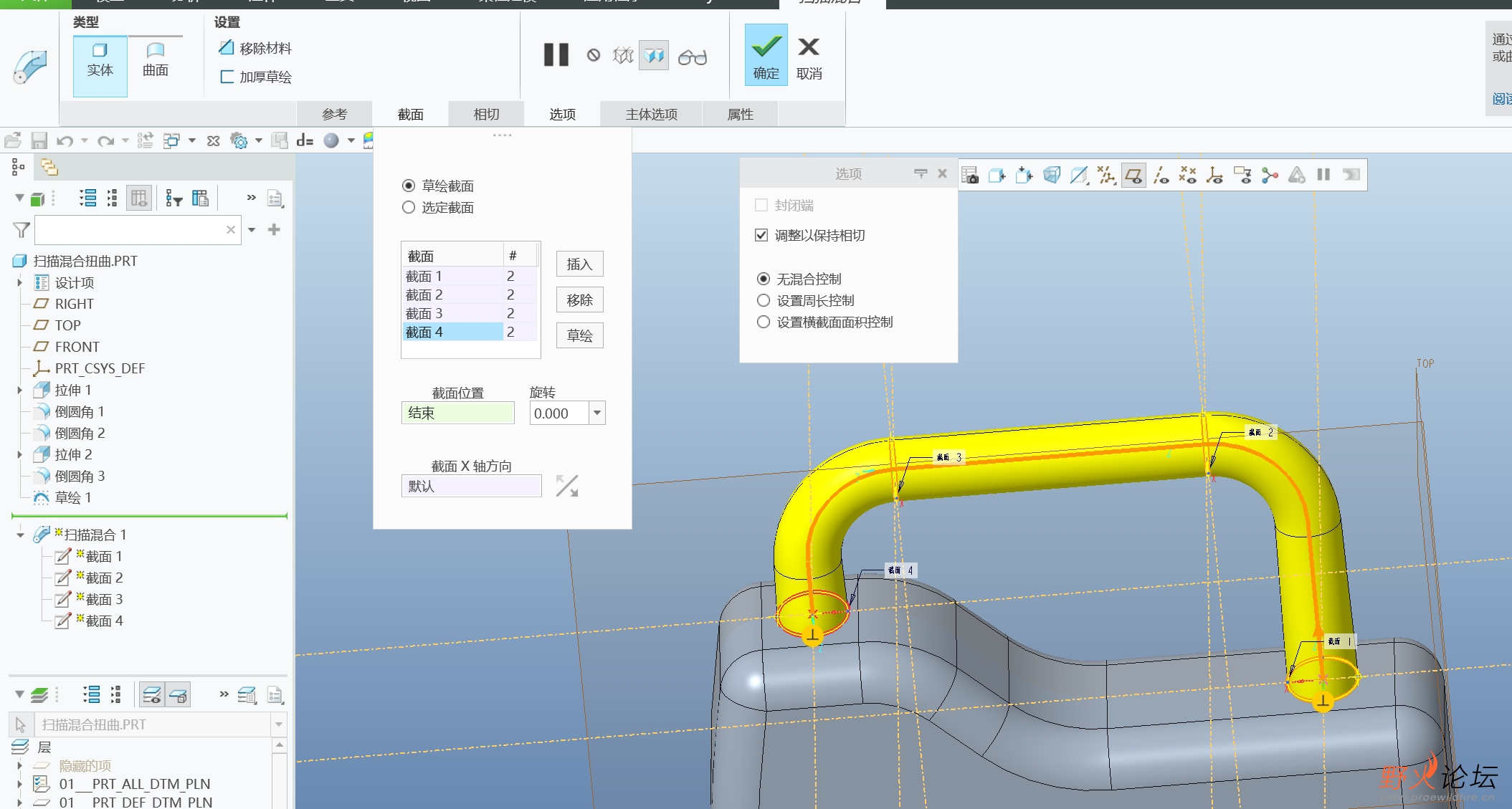

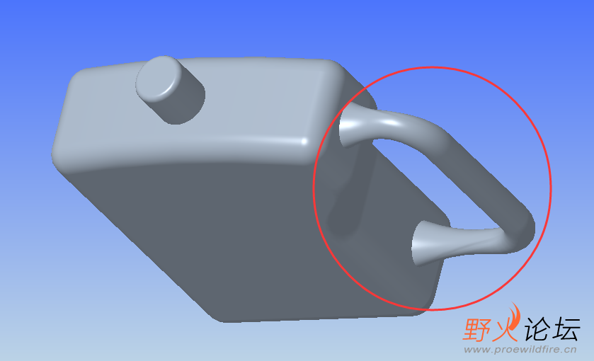

最近学习扫描混合,按教程总是失败,扫描混合是扭曲的,对照着原模型也不知道是哪一步错误导致,请大佬帮忙看看,谢谢!

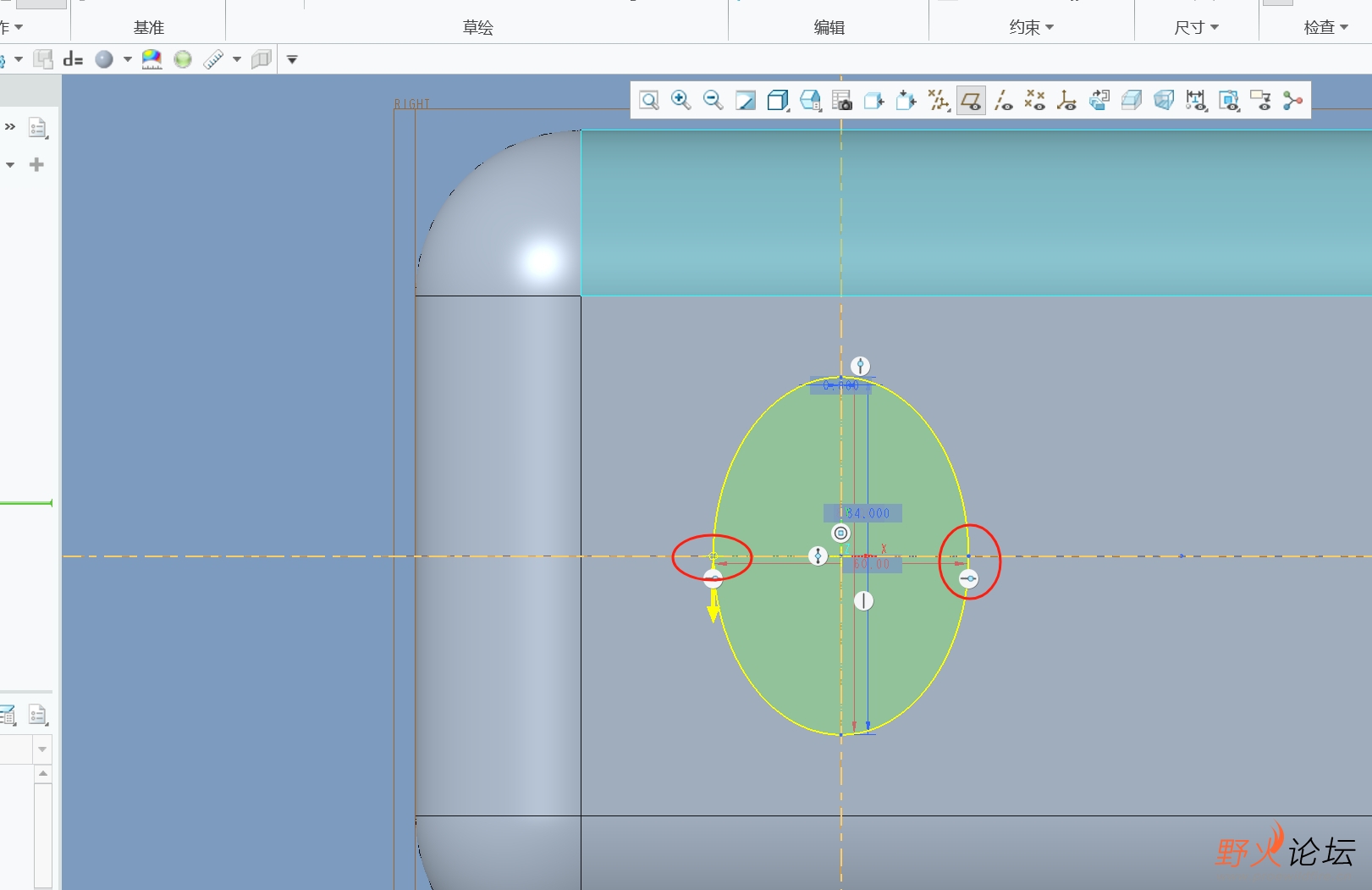

所有的圆形和椭圆实际都有断点,只是不显示出来,所以需要手动打断,这样就不会有扭曲,看不懂的话就下模型

原基础上改的
