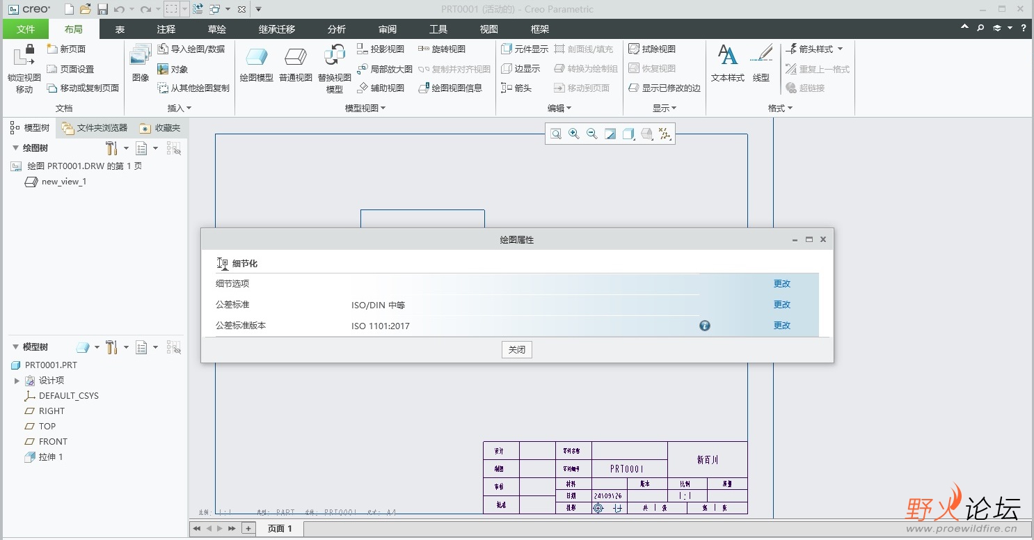

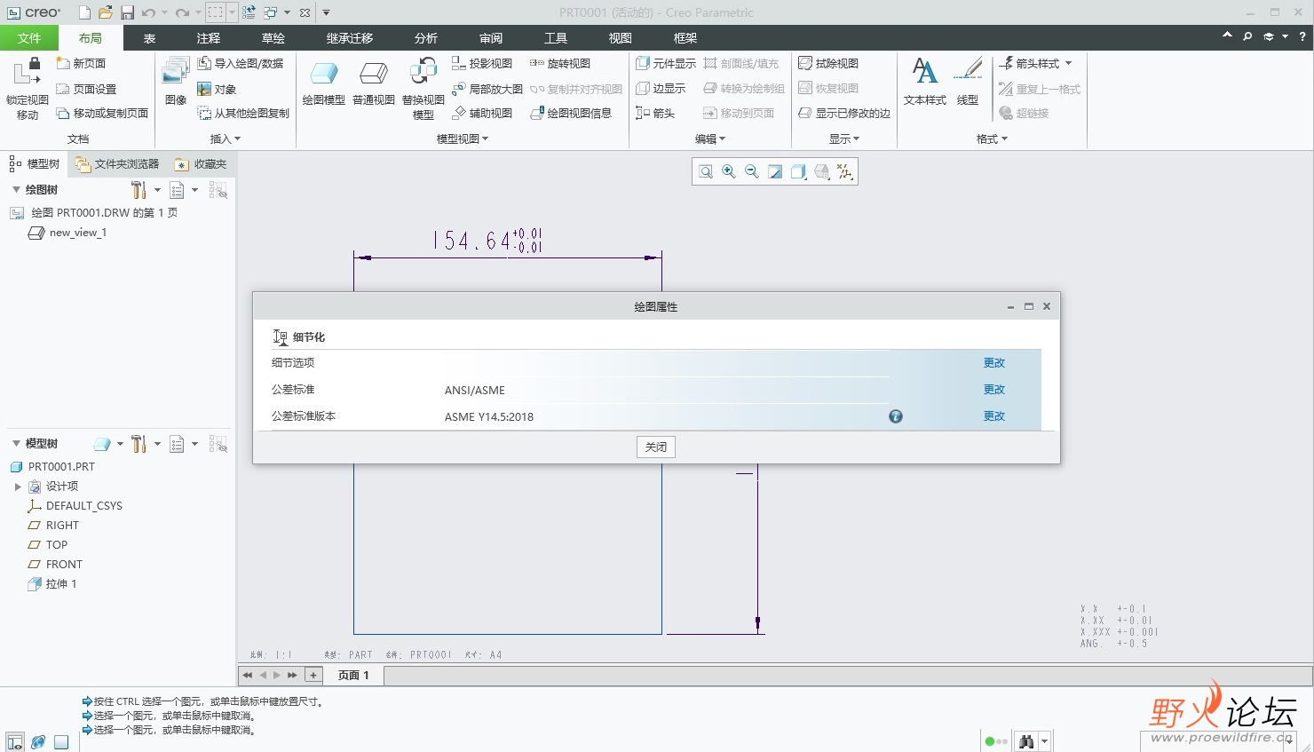

[已解决] 如何在绘制工程图时彻底修改公差标准?
181
218
发表于 2024-9-26 11:39 | 显示全部楼层 |阅读模式
如何在配置里修改
181
218
 楼主| 发表于 2024-9-26 11:41 | 显示全部楼层
工程图配置文件里改不了

发表于 2024-9-26 14:27 | 显示全部楼层
config.pro里的选项
tolerance_standard ansi
应该可以吧

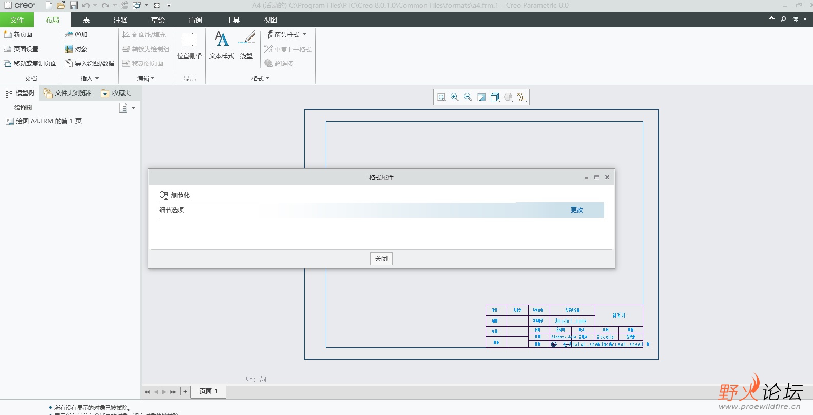

发表于 2024-9-26 15:49 | 显示全部楼层
你把模版里面改好啊,这样每次进来不就是你想要的?
真正的大师永远怀着一个学徒的心
181
218
 楼主| 发表于 2024-9-27 09:37 | 显示全部楼层
