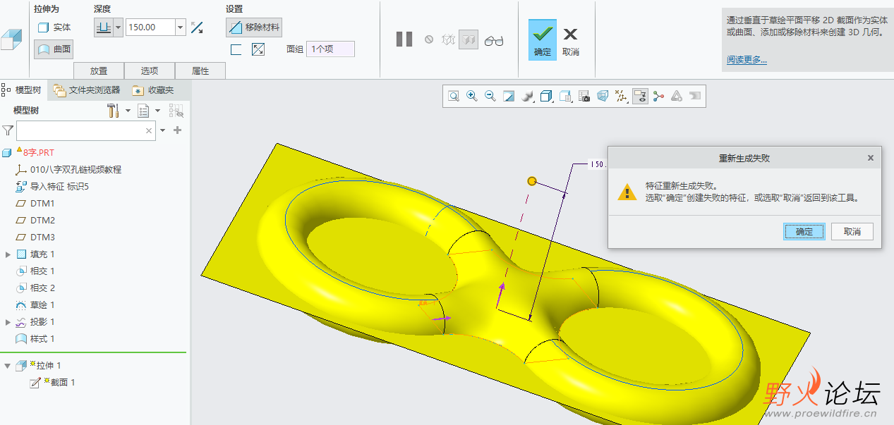

请问下,为啥无法创建成功

你这样切不了 里面的这个曲面的    如果要切  就用移除或者掉这个曲面也行

不知道你的目的是啥?可以先把这个曲面加厚然后再拉伸切除

感觉可能是因为,拉伸切除以后这个曲面就完全没有了。所以显示拉伸切除失败

这样子切没了肯定是不行的,真的要切没了可以这样子,增加一步合并之后再切就可以
