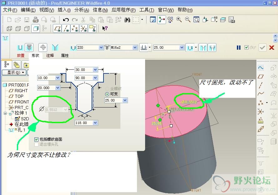

yi怎么修改标准螺孔的一个尺寸?
我利用孔工具做一个标准螺孔,在3D图上只看见一个点和标注的螺孔数据。
如果我能修改一个变灰了的尺寸,会得到理想的图面吗?
谢谢赐教!

把模型的单位设置为 mmkgs 就可以了改那个尺寸了,你现在用的是英制单位

谢谢版主,我按您教的做就解决了。
