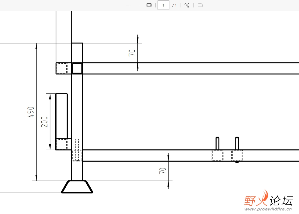

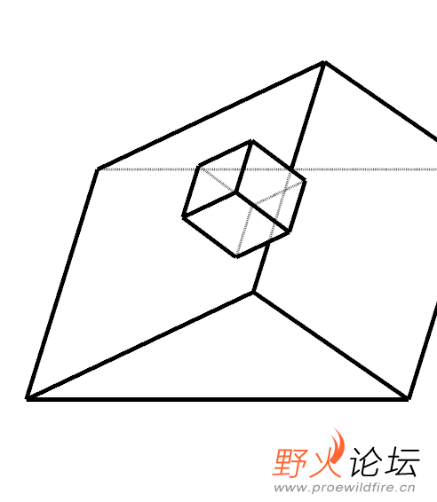

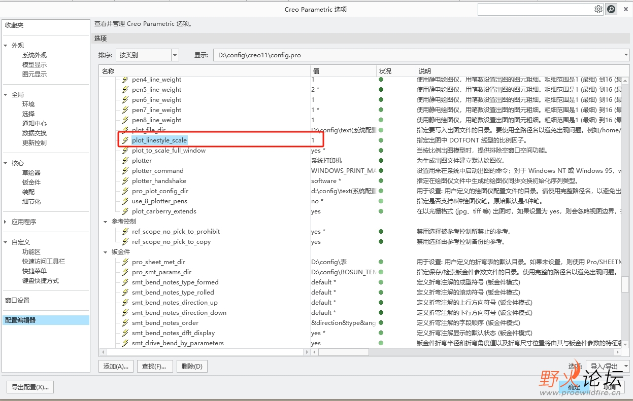

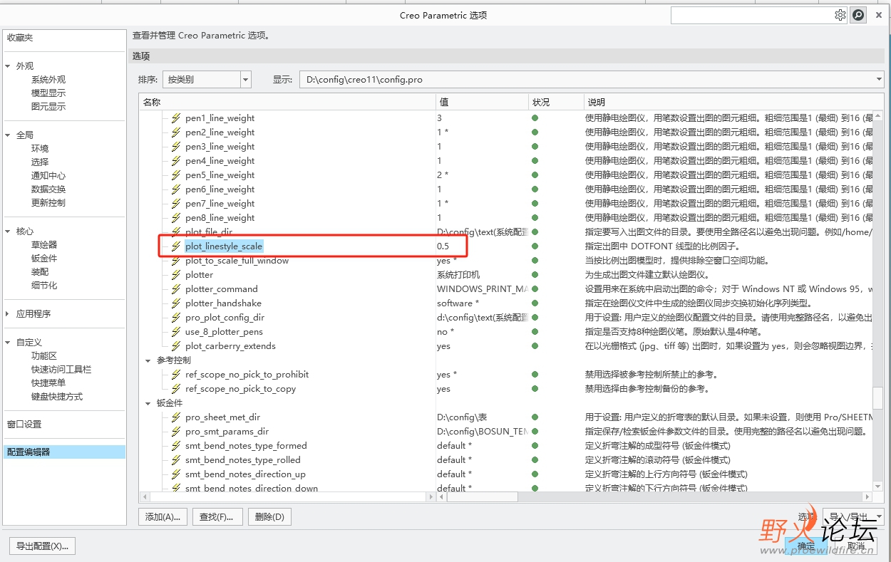

config里控制虚线疏密程度的参数:
1、plot_linestyle_scale的值不同,对导出PDF显示的疏密度明显;
2、通过输出导出PDF和通过打印出来的pdf疏密度也是不同的;

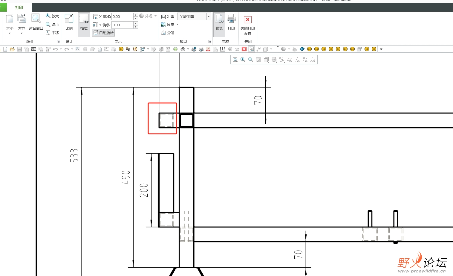

打印得到的PDF
导出得到的pdf
打印得到的PDF
导出得到的pdf
3、那么图纸比例可能是5:1,也可能是1:20,那么导出的dpf前,可能要做一些调整,大家可以讨论一下,你们是如何操作的

我明白了...我在MS_PRINT_MGR.pcf文件中把plot_linestyle_scale .1设置得太低就出了问题....改成1就 正常了

在打印设置文件里可以设置,但,没有在窗口里设置临时调整,也是不方便
