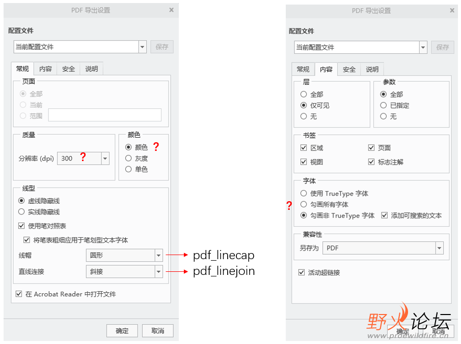

CREO 导出pdf的config设置:找到两个。
三处?号找不到,求大神下面回复

intf2d_out_pdf_stroke_text_font 应该是控制输出pdf时候字体怎么处理的选项
pen_table_file    这个选项应该是控制了颜色(线的颜色)
926
1157
发表于 2024-9-23 10:32 | 显示全部楼层
用于定义: 在将绘图导出为 PDF 文件时,如何处理
TrueType 和非 TrueType 文本字体。 non_ttf - 复用
TrueType 字体,仅勾画非 TrueType 文本字体; all -
勾画所有字体; none - 复用 TrueType 字体,映射非
TrueType。
找到第三个
