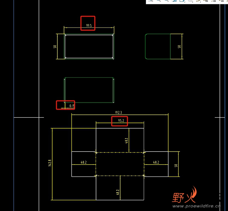

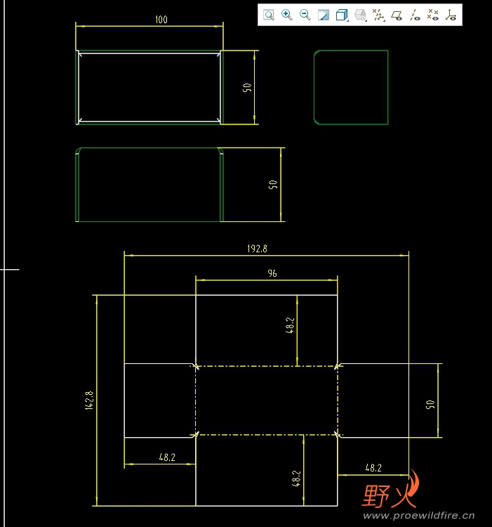

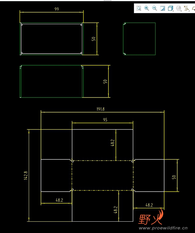

这个是我们的工程画的图纸,我讲展开不对,非说是对的。大家帮忙看看,想知道是哪个培训机构出来的,来认领一下,我顺便也去深造一下子

fuguangyi 发表于 2024-9-21 19:29
兄弟,你没有看懂设计意图,他这个是按99来的,并且成型展开下料也是😅
冷板,
不同的公司有不同的折弯表
和折弯扣除没有影响,这个是按3.3的扣的,工艺孔也没有关系,原有图纸有个2.0的圆孔,问题点不在这
惜惜2 发表于 2024-9-21 19:35
兄弟,你没有看懂设计意图,他这个是按99来的,并且成型展开下料也是😅 ...
考虑公差,长度方向小些,但是,四角没有撕裂槽,折的时候会出现问题吧
展开图不标注折弯位置,怎么对刀啊
长度按99:

 楼主| 发表于 2024-9-21 19:46 | 显示全部楼层
展开图不标注折弯位置,怎么对刀 ...
实际图纸有2.0的释放槽,折弯线也是有的,这不是图面的主要问题,我还原没有1:1,图面上面95.2实际画的应该是95.6,但是问题不大,实际也是有问题的

 楼主| 发表于 2024-9-21 19:52 | 显示全部楼层
fuguangyi 发表于 2024-9-21 19:50
你想说展开图做主视图,是吧,深圳那边那边有这么干的
标注的尺寸主要是给大家评估看展开包边关系的,所以这种图纸别人审核一般是发现不了的,我发现了还非说是对的

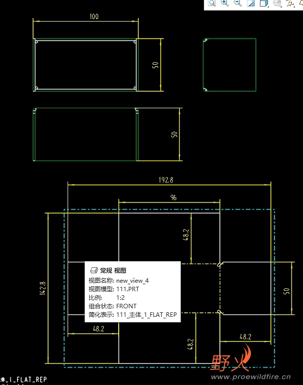

215
289
 楼主| 发表于 2024-9-21 19:53 | 显示全部楼层
主展开是可以的,更方便操作员视图,简化易懂
