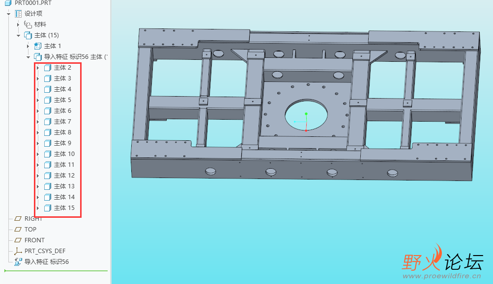

发表于 2024-9-21 09:43 | 显示全部楼层 |阅读模式
原模型是用soildworks做的,分了好几个实体。导出stp文件后用creo8打开都合并为一个主体了,有没有什么设置方式,让导入的stp保持原有的主体个数

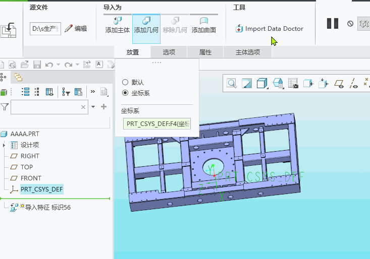

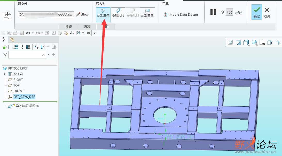

还有一个简单的方法,新建一个文件,点获取数据,导入,再选你的STP文件,选择添加主体

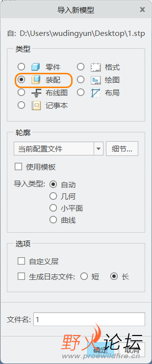

导入的时候选择 “装配件”试试。
