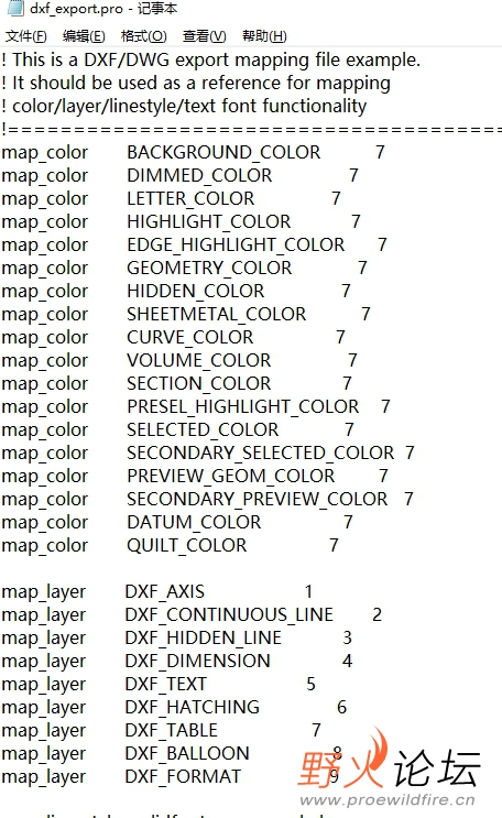

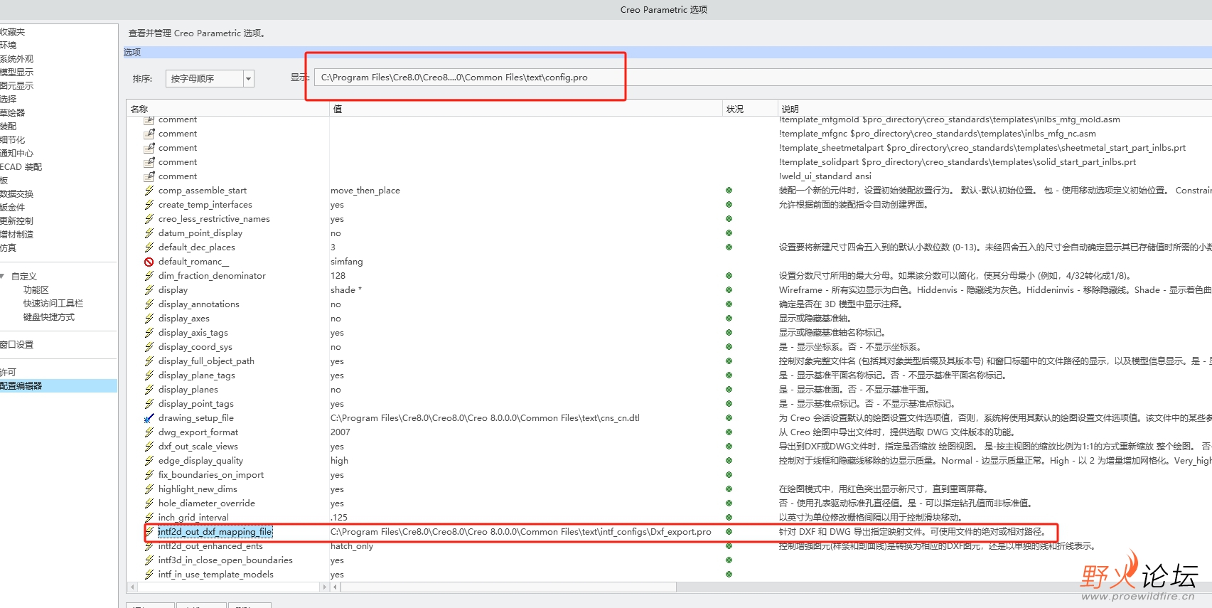

各位前辈,大家好,麻烦帮忙看一下,我的creo工程图转DWG时没有按照文件指定的字体颜色进行转换,昨天研究了一个晚上,也搜了论坛内的帖子看了,该指定的路径文件也都指定了,但转出的CAD档还是没有任何变化(软件默认转CAD时,字体是黄色的,中心线是白色的,最后两张图片就是系统默认的字体颜色和中心线颜色),麻烦前辈们帮忙看一下是不是我哪里没有设置对,谢谢!!!

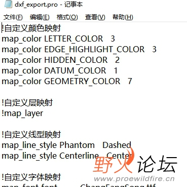

不生效/*这个符号你用错了  正确是用!
map_color Datum_color  1
!                基准
map_color Letter_color  3
!                字母
map_font font   changfangsong.ttf

不生效/*这个符号你用错了  正确是用!
这样写对吗?我试了下,转档的时候还是没有变化。

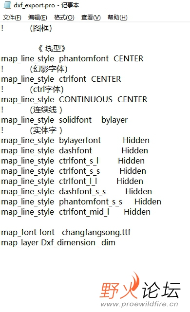

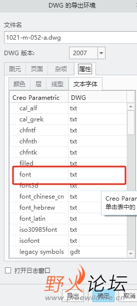

xuyanyuan 发表于 2024-9-21 10:06
查一查 好好再对一下
你没有 changfangsong.ttf  这个字体就不要跟我呀  我只是发这个工程图字体转出的映射

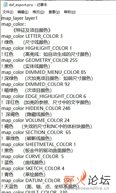

明白,谢谢!字体我倒是不太介意,主要是颜色那里,我弄了好久,就是搞不好!
这张图片的文件是我找到软件安装时自带的那个文件,我把里面的颜色全部都改了,也还是没啥变化。

我下载了一个陈杰 的配置文件,然后按照你说的那两项做了修改,然后把原来的文件给替代了,转出来的CAD文件还是原来的样子,基准是白色的,字母是黄色的。
我感觉是不是我哪里少设置了个什么选项之类的,无论我怎么修改,creo好像都没读取我这个  dxf_export.pro  的文件一样。
