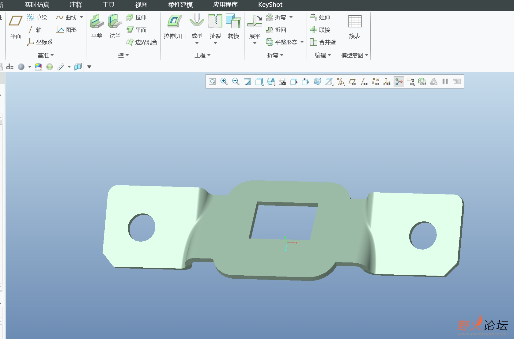

这个小钣金件,两侧边的画法不清楚呢,不知道有没有大神能讲一下

发表于 2024-9-20 16:15 | 显示全部楼层
菜单 Sheetmetal-walls-Twist  自己试试

发表于 2024-9-20 16:36 | 显示全部楼层
这个简单,都用不到曲面,圆角细节就懒得做了,没尺寸做着也没意义

 楼主| 发表于 2024-9-20 16:43 | 显示全部楼层
好的,谢谢大佬!

发表于 2024-9-20 16:49 | 显示全部楼层
小小秦 发表于 2024-9-20 16:45
谢谢大佬指教,这个PRT是什么版本的,我这个8.0打不开
版本是creo10.0

发表于 2024-9-20 16:54 | 显示全部楼层
其实很简单的,就是拉伸导圆角,最后抽壳转钣金,你自己思考一下没问题的

发表于 2024-9-20 17:03 | 显示全部楼层
这个工艺不是钣金做的吧,冲出来的吧
