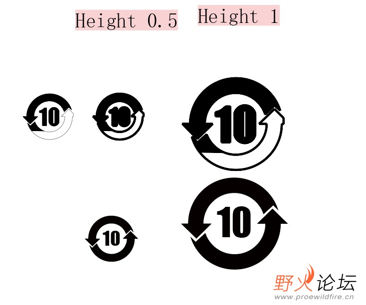

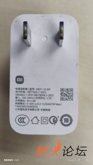

各位坛友,
我昨天在Creo工程图中定制了一个小米手机充电器上的“循环使用年限”的符号。当我在A4图纸上调用时,设置其高度为0.5时,导出的PDF有些模糊,当高度越来越大时,它会越来越清晰。
考虑到实际使用时,高度在0.2 到 0.3 (英制尺寸)之间,它会越来越模糊。大家有没有什么方法解决这种模糊的现象?
谢谢。

分辨率加到最高

你导出线宽都是固定1.44pt的,这种丝印文件肯定是给ai或者cdr格式的,这就不是creo干的活,上面三个是你的,最左边是把你文件的线宽调成0.1pt的,下面是我自己用AI做的,就不存在你这种问题

我的理解,sym符号就是看看用的,需要精确显示的就在prt上做成实体特征。
印刷类的特征,可以拉伸一个合适的凸台或者凹坑,比如0.05mm的高度或者深度

pen 1 thickness 0.0025 cm;
pen 2 thickness 0.0013 cm;
pen 3 thickness 0.0013 cm;
pen 4 thickness 0.0013 cm;
pen 5 thickness 0.0025 cm;
pen 6 thickness 0.0025 cm;
pen 7 thickness 0.0013 cm;
pen 8 thickness 0.0013 cm;
table.pnt 用上面的设置试试看

个人感觉专业的事情交给专业的软件去处理,我看CREO转到PDF里的文字或者LOGO,压根就不算是矢量图,应付一下示意还勉强可以,而且外面还会多了一条打印线,虽然打印线设置比较小,但怎么小都有0.2左右,所以看起来就会模糊,如果不怕麻烦,可以用CorelDRAW或者AI导进去的DWG或者DXF,简单处理一下,变成矢量图,效果是杠杠的清晰。

小哥哥牛掰的不行
你的这个清晰度足够了
多谢
