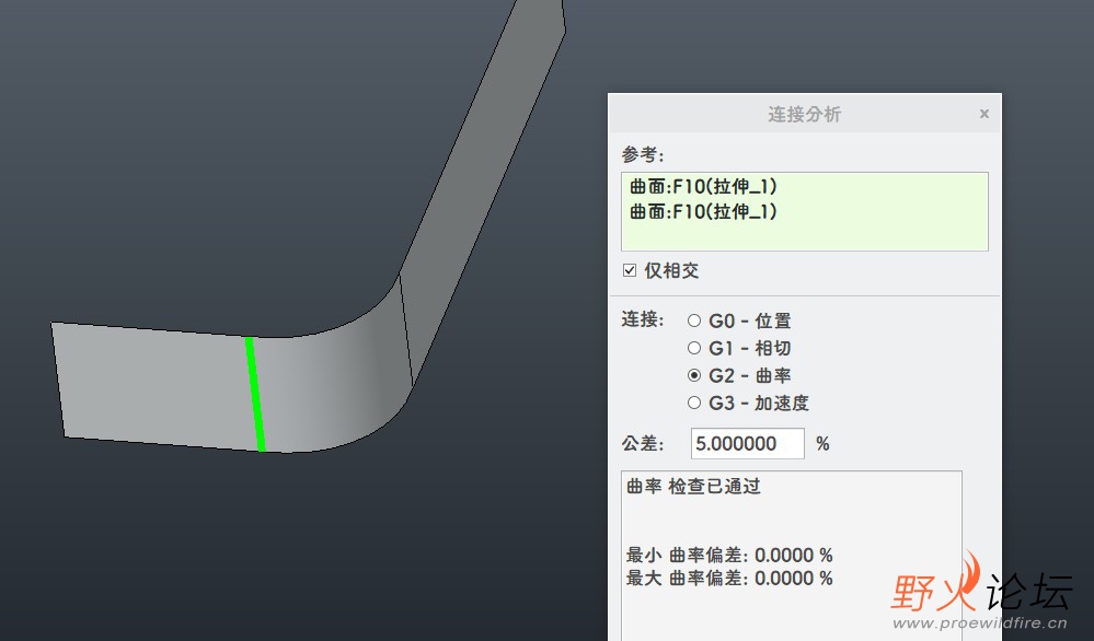

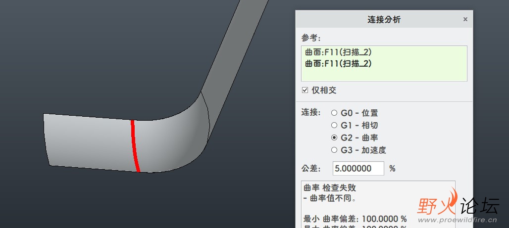

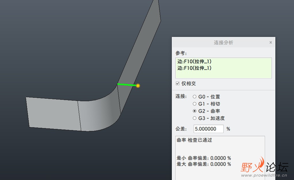

做的线是G2连续的,参考草绘做出的拉伸也是G2连续的,用拉伸的边进行扫描就达不到G2连续,这是为什么,将扫描线复制逼近能做到G2,那么有直接扫描出G2曲面的方法吗
00001.prt.rar (164.49 KB, 下载次数: 16)
拉伸的都是G2连续
扫描后就不行了

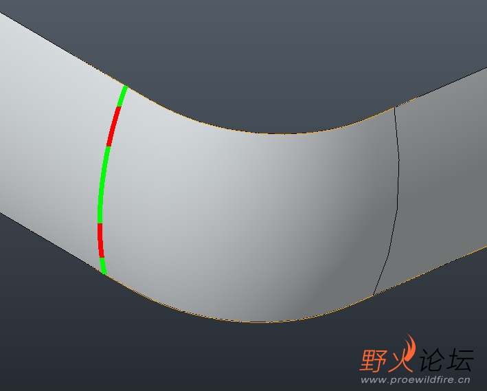

 楼主| 发表于 2024-9-19 18:05 | 显示全部楼层
中间用G2补面,曲率梳看着还好,连接分析还是会报红

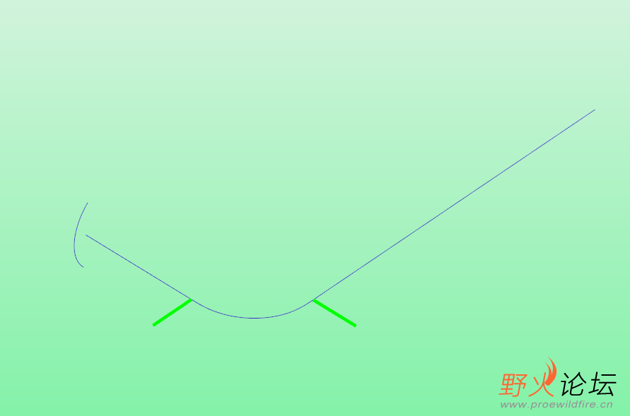

发表于 2024-9-19 20:48 | 显示全部楼层
你本身的草绘的轨迹线就只有相切约束,你怎么也做不到曲率啊,只有转样条线才可以

发表于 2024-9-20 08:04 | 显示全部楼层
把中间那一段修剪掉,再重新补个面上去,是可以做到G2的

 楼主| 发表于 2024-9-20 09:26 | 显示全部楼层
我后面发的那个就是我补的面,很奇怪,中间还是有部分红

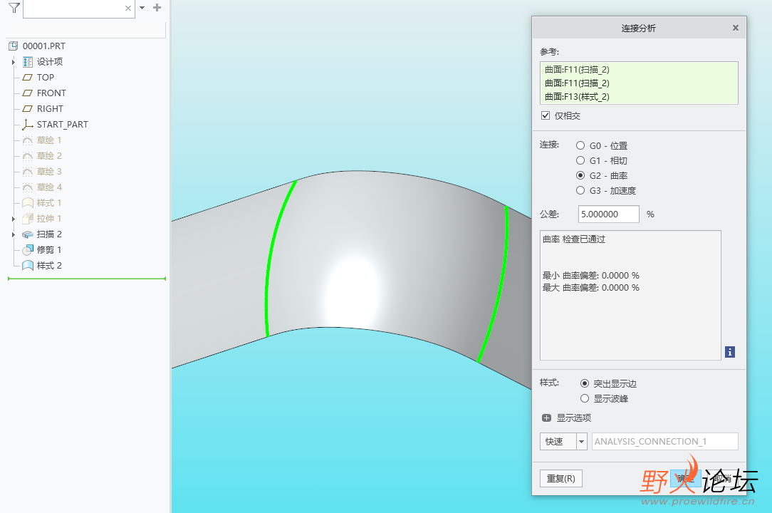

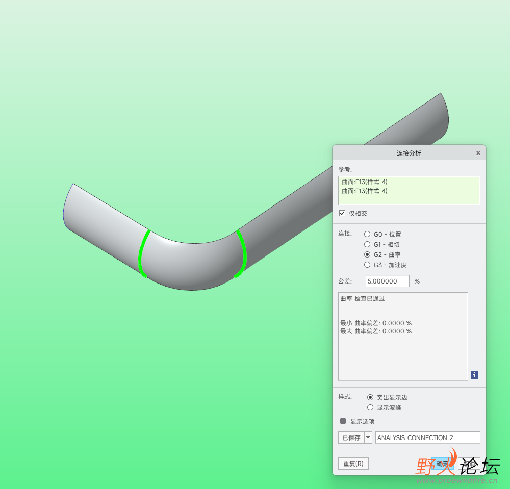

发表于 2024-9-20 11:57 | 显示全部楼层
据我了解,扫描是没法实现G2连续的,建议使用样式里的构面工具,其实和扫描类似的操作就是多了一步画内部截面线的动作.

 楼主| 发表于 2024-9-20 13:54 | 显示全部楼层
石磊磊 发表于 2024-9-20 11:57
据我了解,扫描是没法实现G2连续的,建议使用样式里的构面工具,其实和扫描类似的操作就是多了一步画内部截面 ...
这个确实能实现
