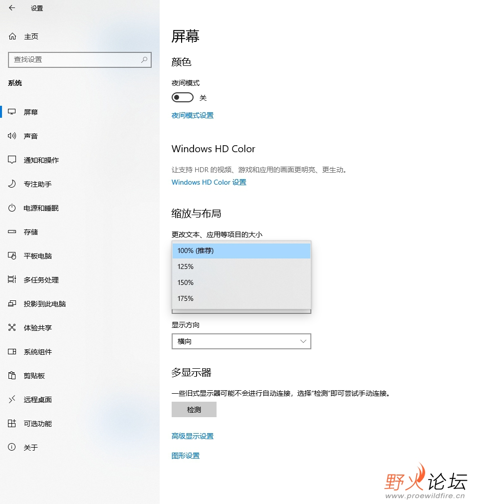

图3
图3

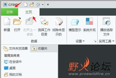

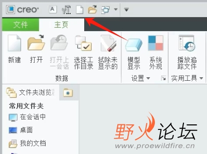

修改系统-屏幕-缩放和显示大小之后,软件左上角UI显示有问题,想问下软件里面也没有相关的设置可以解决这个问题,强迫症受不了啊~
图1
图1
图1是我选100%的效果,箭头处没有缝
图2
图2
图2是我选125%的效果,箭头处出现了缝

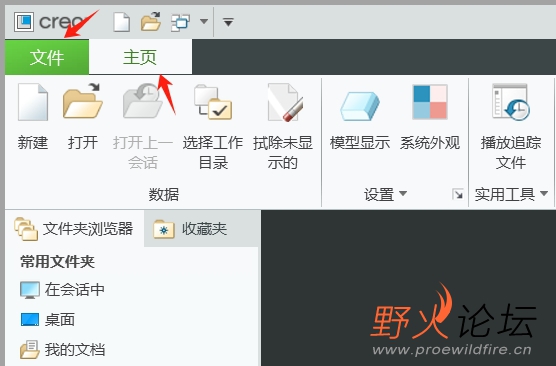

图4
图4
这是我在视频网站上面看到别人的,缝非常大

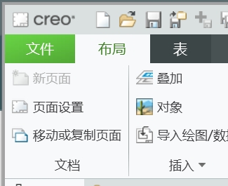

发表于 2024-9-20 11:31 | 显示全部楼层
无缝隙
4k 屏,150%
4k 屏,150%

 楼主| 发表于 2025-2-5 20:13 | 显示全部楼层
终于找到原因了,是显示器和字体的问题,由于字体hinting的原因,低分屏除了Windows自带的微软雅黑也没别的选,config里面加入
default_ui_font Microsoft YaHei UI,Regular,11
就可以完美显示,我是16:9的1920*1080的显示器,字体大小9和10显示异常,8和11显示正常。
如果换成更纱黑体又不一样了,字体大小默认的9就已经是显示正常的了,我试了10也是正常的。
default_ui_font 更纱黑体 UI SC,Regular,10
