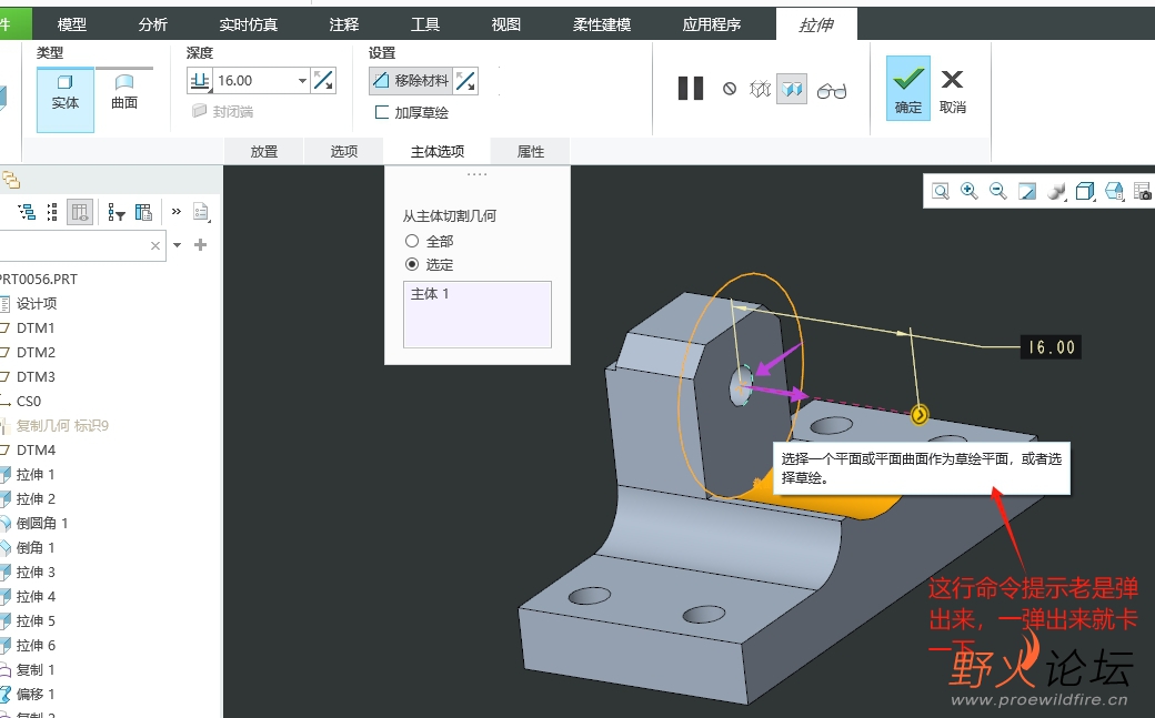

[求助] CREO11 旋转时会出现命令提示 导致卡顿 如何解决
发表于 2024-9-19 14:57 | 显示全部楼层 |阅读模式
旋转时会出现命令提示 导致转动零件卡顿  如何解决

 楼主| 发表于 2024-9-19 17:36 | 显示全部楼层
thestronger 发表于 2024-9-19 17:12
不知道,我的很正常。
你这是特定的情况下,还是老是这样?
一直这样  组件旋转时 鼠标放在零件上时会出现文字  这时就会卡一下   零件里面编辑时  一跳出提示文字来   也会卡一下    应该是软件与windows字体的原因

发表于 2024-9-20 13:31 | 显示全部楼层
我的也是这个问题,之前也有发贴问过大家,还是没有解决,一直在等更新,从11.0.0到11.0.1了,还是一样,只要转动模型,鼠标箭头会碰到特征时就会弹出那个小提示框,然后就卡顿,软件重装了N次,用默认配置都一样的卡,好郁闷...

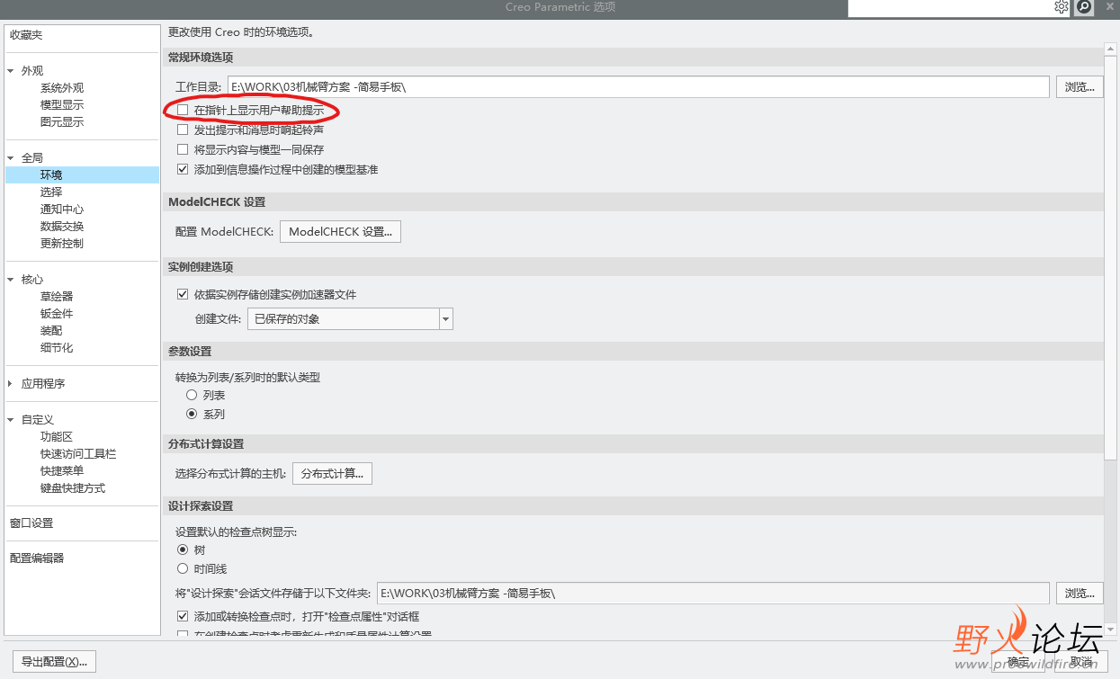

 楼主| 发表于 2024-9-20 13:41 | 显示全部楼层
fei85 发表于 2024-9-20 13:32
你的这个问题啥时候解决了记得告诉我一下,非常感谢!!!
编辑定义时  在命令里面如果卡的话  可以把这个帮助提示关了

发表于 2024-9-20 13:57 | 显示全部楼层
这个关了,我是在转动模型时弹出那个框框,一弹就卡
 楼主| 发表于 2024-9-20 14:14 | 显示全部楼层
模型时  可以关闭  预选突出显示   也可以按住SHIFT 再按住中键 再松shift 再转动零件
