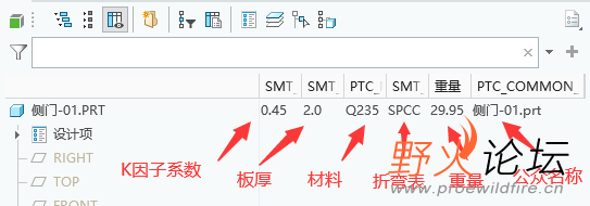

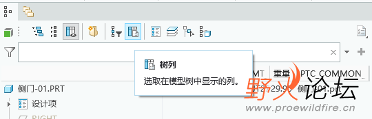

使用Creo11.0以来最麻烦的是每次需要改板厚
我使用的是树列上更改板厚,感觉很方便,改变后重新生成模型
下面是具体说明
