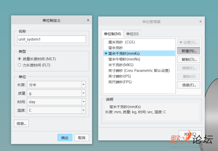

最好是能显示出 或者有什么办法  间接显示出升的单位呢???

 楼主| 发表于 2024-9-19 09:40 | 显示全部楼层
今天才发现 自己可以创建单位  刚自己建了个分米单位.解决了这个问题

 楼主| 发表于 2024-9-19 09:43 | 显示全部楼层

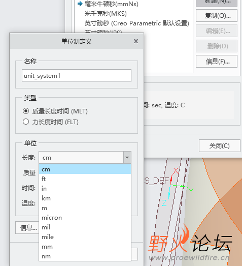

发表于 2024-9-19 09:55 | 显示全部楼层
你是什么版本啊 我这没分米这个选项
547
691
发表于 2024-9-19 10:16 | 显示全部楼层
可以自定义单位的,去看看
