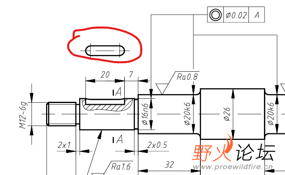

发表于 2024-9-18 23:26 | 显示全部楼层 |阅读模式
途中红圈如何表达出来,除了用草绘的方法

发表于 2024-9-19 07:34 | 显示全部楼层
你问的这个问题对不起你的这个昵称哦
先投影三视图 然后双击视图,在类别里面找部分视图

发表于 2024-9-19 17:14 | 显示全部楼层
如果仅是针对键槽的话有种简单的方法能得到你要的效果,但我不知道这样做是否合理

 楼主| 发表于 2024-9-20 00:12 | 显示全部楼层
wanghenghui 发表于 2024-9-19 07:34
你问的这个问题对不起你的这个昵称哦
先投影三视图 然后双击视图,在类别里面找部分视图 ...
学无止境啊,就像爱因斯坦不知道光速是多少一样。非常感谢

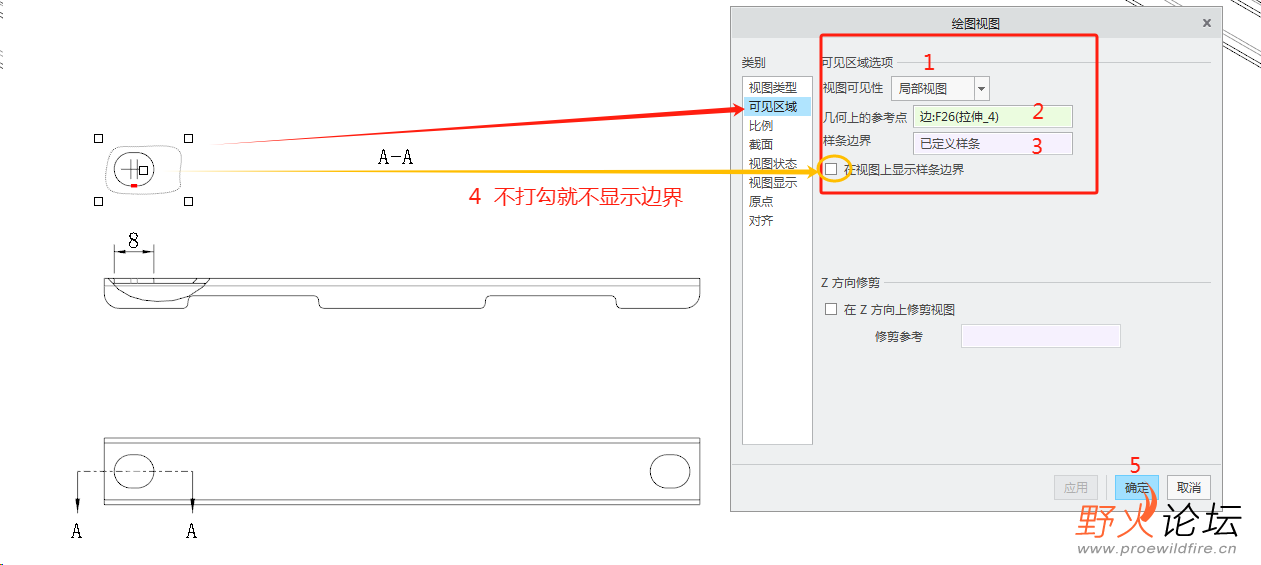

发表于 2024-9-20 07:50 | 显示全部楼层
李炒饭 发表于 2024-9-19 17:14
如果仅是针对键槽的话有种简单的方法能得到你要的效果,但我不知道这样做是否合理 ...
学习了,这个才是正解!

发表于 2024-9-20 08:37 | 显示全部楼层
1.先在creo打开你需要的3D图纸,将图纸转为线框模式后,左上角点击文件》》新建》》选择绘图项》》取消下面选项(使用默认模板)》》(进入下一界面)指定模板为空,方向一般默认横向,标准大小一般选A4
2.进入新布局页面(前置条件必须将3D数模转换为线框图示),在新界面的A4框框内长按鼠标右键并选择普通视图》》无组合状态》》选择完成后小窗口消失,在框框内点击左键会自动插入线框图,然后同时会弹出视图设置界面》》视图类型中的默认方向选择用户定义后再确认(此时可以先检查绘图窗口左下角一排很小的数字中的第一项比例是否为1,如果不是需要点击改为1才能1比1输出原3D图纸尺寸)》》点击插入的的线框视图选择投影视图然后往右移动即可出来第二种视角的视图》》同上步骤点击第二个视图选择投影视图然后往下移可以生成第三个视角的视图
我不太分什么第一视角或者第三视角,但是这几个图应该导出来的是第三视角图
然后你要转动图形换成其他视角的话可以在此在空白处长按右键点击普通视图,然后在视图类型小设置窗口选择同类型设置,然后修改默认方向选项下面的角度来修改你的视图
希望能帮到楼主,本人纯自学和找同事问的
