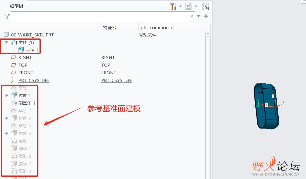

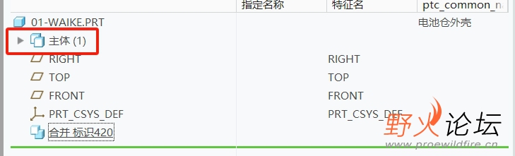

各位大佬,偶尔建模过程中会发现,有些会显示设计项目,有些在模型树中无显示设计项(只显示了主体);
建模时,不显示面组,使用起来不方便;
请问各位大佬,出现这种现象是何原因,以及如何处理;
小弟在此先谢过各位大佬!

与各位大佬所说的有点差异
首先,模型是建模模型,有许多面组步骤;
其次,建模过程都是选择了类似系统自带模板mmns-solid-prt这类文件,并参考基准面建模的
63

摸索了许久,个人认为可能与版本有关,我使用的CREO7.0;
使用8.0是有设计项的

这个没什么好说的吧?就是版本更新问题,只能慢慢去习惯新版本,旧版本连设计项都没有。
