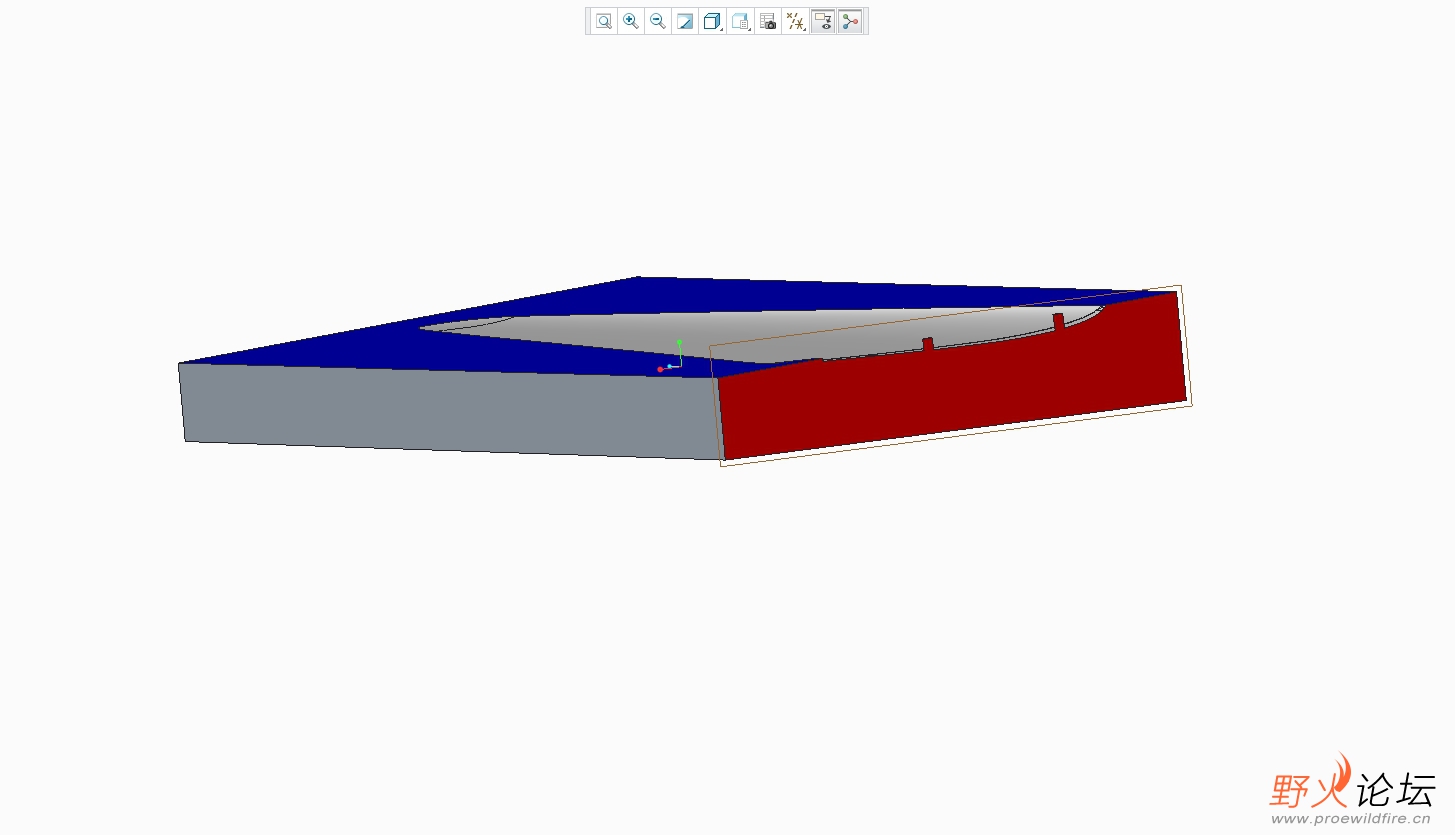

发表于 2024-9-15 09:32 | 显示全部楼层 |阅读模式
如题,如图,我这个是模具,如何镜像出另一半呢,红色面是镜像面

发表于 2024-9-15 09:59 | 显示全部楼层
复制所有实体曲面,镜像,实体化

发表于 2024-9-15 10:02 | 显示全部楼层
柔性建模里面直接镜像

发表于 2024-9-15 10:09 | 显示全部楼层
这个镜像方法太多了,直接点模型点镜像是最简单的,然后还可以选择所有实体曲面柔性建模里面镜像,还可以先复制曲面然后镜像实体化

 楼主| 发表于 2024-9-15 10:09 | 显示全部楼层
shuoxuesha8128 发表于 2024-9-15 09:59
复制所有实体曲面,镜像,实体化
我试试
52
 楼主| 发表于 2024-9-15 10:10 | 显示全部楼层
c376628598 发表于 2024-9-15 10:02
柔性建模里面直接镜像
那个老失败
52
 楼主| 发表于 2024-9-15 10:12 | 显示全部楼层
复制所有实体曲面,镜像,实体化
镜像好了,谢谢

发表于 2024-9-18 09:49 | 显示全部楼层
主体镜像
